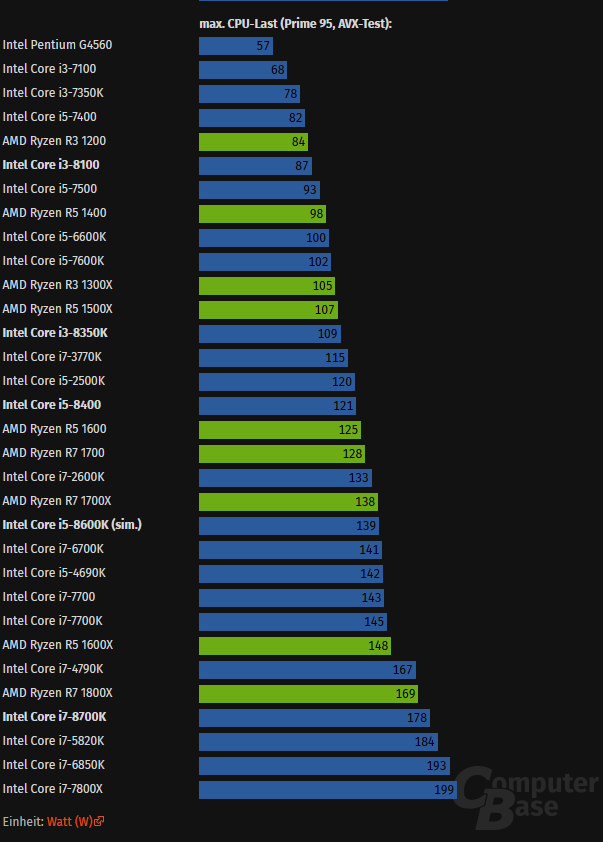

Deathangel008 schrieb:
so viel schluckt die CPU selbst bei prime95 nicht. beim zocken bleibt es zweistellig
Nich? deswegen schrieb ich bis zu.Und das man es probieren soll schrieb ich auch.Probieren geht über studieren.
das ist der an der steckdose gemessene verbrauch des gesamten systems.
Ok entschuldige die 33W weniger die nur der 8700K mit 145W da schluckt. Wie gesagt er solls probieren.Würde ich nicht anders machen.

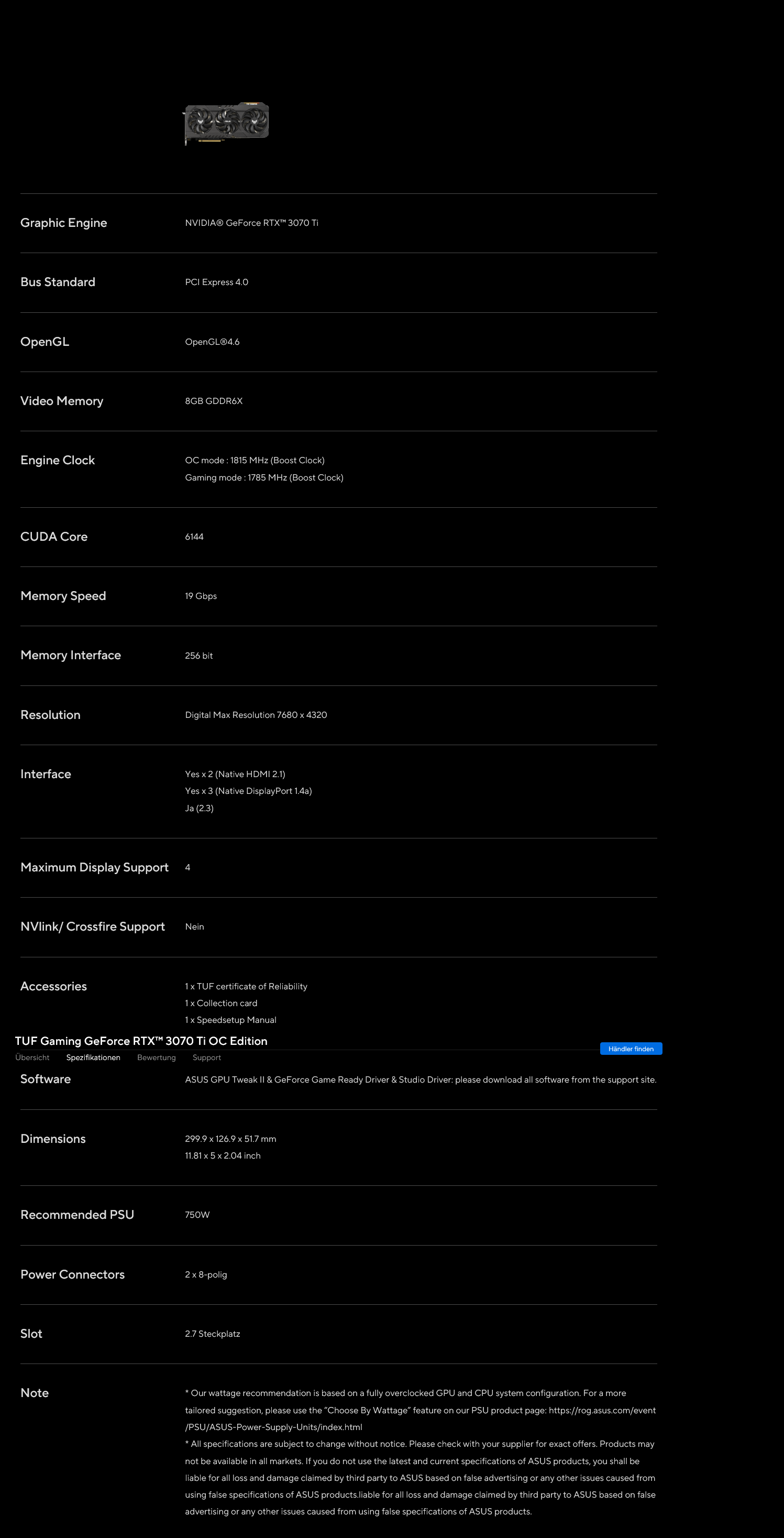

Das könnte bei der RTX 3070TI knapp werden mit den Lastspitzen
XXYYZZ99 schrieb:
Wo bekomme ich ein passendes Anschlusskabel für mein NT, damit ich die Karte an die 2x 8PIN Anschlüsse anstecken kann? Das war nämlich beim NT meines Wissens nicht dabei. Gibts da eine genaue Bezeichnung dafür?
Beis in den sauren Apfel und hole dir ein 750 Watt Netzteil.Das wird für deine Graka angepriesen vom Hersteller selber.Es gehen natürlich auch PSU mit geringerer Wattleistung, aber auf solche Abenteuer lasse ich mich nicht mehr ein.
Das hat mich schon zu viele Nerven gekostet.Be Quiet PSUs verkraften zwar schon ein paar höhere Lastspitzen, aber mir wäre das zu doof wenn dein jetziges PSU mitten im Spiel die Grätsche macht.
Single Rail ist zu empfehlen aber da wirst du bei Be Quiet glaube ich nicht fündig ? Viele davon haben Multirail Schienen.Ich selber habe ein Be Quiet 750 Watt Straight Power 80+ Gold.Funktioniert mit meiner RTX 2070 Super sehr stabil laufend

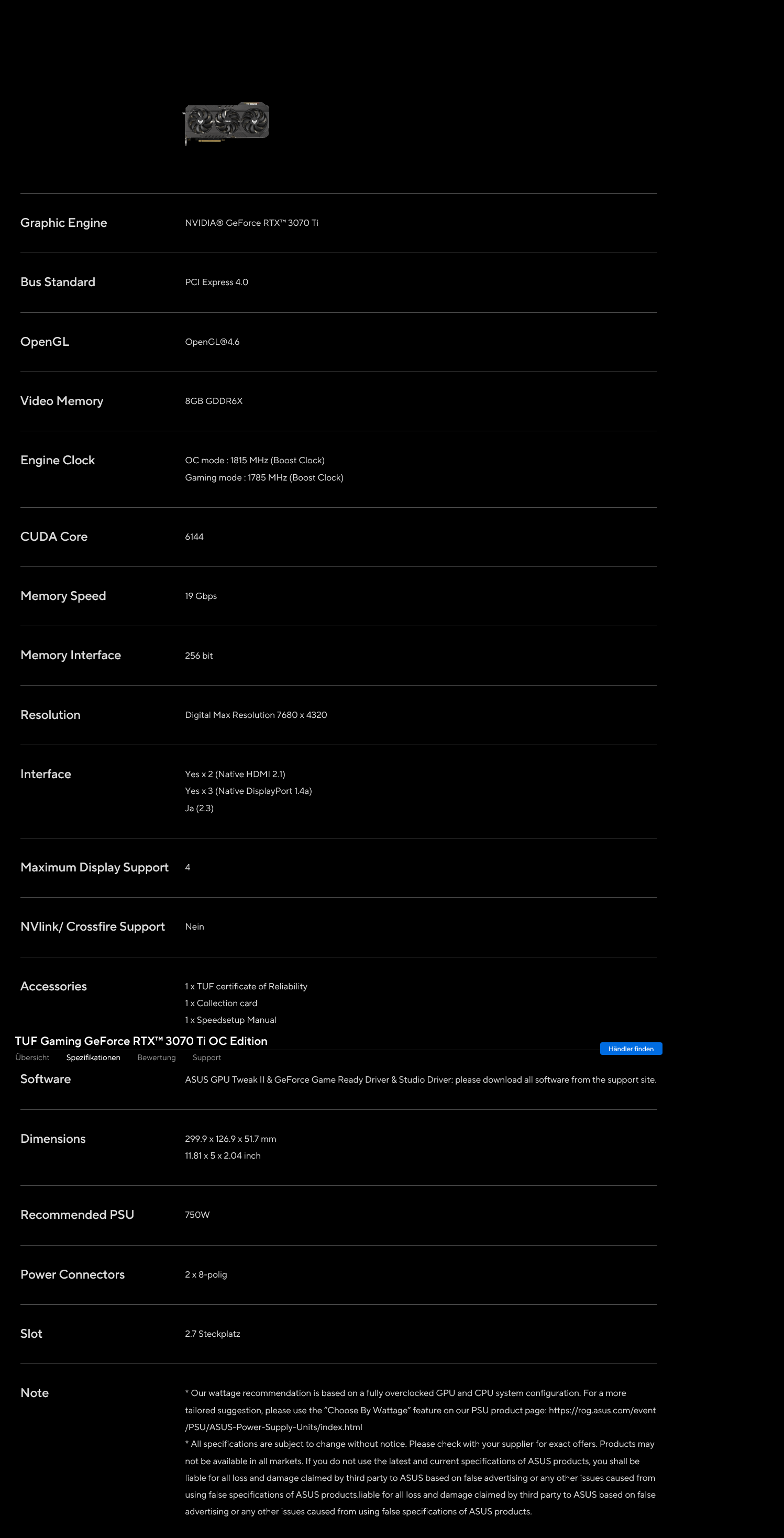

Beis in den sauren Apfel und hole dir ein 750 Watt Netzteil.Das wird für deine Graka angepriesen vom Hersteller selber.Es gehen natürlich auch PSU mit geringerer Wattleistung, aber auf solche Abendteuer lasse ich mich nicht mehr ein.
https://www.mindfactory.de/product_...raight-Power-11-Modular-80--Gold_1223022.html
Gruß
Painkiller72
