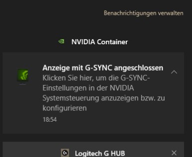

Ich bekomme in unterschiedlichen Abständen in der Win 10 Benachrichtigung die Nachricht das eine Anzeige mit G-SYNC angeschlossen wurde. Dazu ertönt noch der USB connect Sound. Grafiktreiber hab ich schon neu installiert und beim Monitor auch schon ohne Treiber probiert. G_SYNC steht auf Vollbild und Fenster auch nur Vollbild wurde schon probiert. Woran kann es liegen an Windows selbst (Bug)?

Ich tippe mal aufs Displayport Kabel. Kannst du das testweise tauschen?
Hab ich glaub auch schon versucht werd es jetzt nochmal tauschen.
Eventuell keins aus der Grabbel-Ecke, sondern eins wo Lindy draufsteht? g
Also nur so eingeworfen...
Wenn ich so in Deine Signatur schaue, Du hast keine Problemchen mit unterschiedlichen Refreshraten der Monitore?
Nein die Monitore laufen beide auf 144 Hz das Problem besteht auch wenn nur einer an bzw. aktiv ist.

Und wenn das Kabel nicht "gut" genug ist um die Bandbreite von Deinem Monitor dauerhaft stabil zu versorgen, dann handeln Monitor und Graka eine neue Verbindung aus. DAS ist das, was Du als Ding-Dong wahrnimmst. Eine kurze Trennung.
Ah ok das ist ja schon mal ein Ansatz, muss ich bei dem Kabel außer der Länge noch auf irgendwas achten?

OK danke dir werde mir jetzt eins bestellen und schauen ob es daran liegt.
