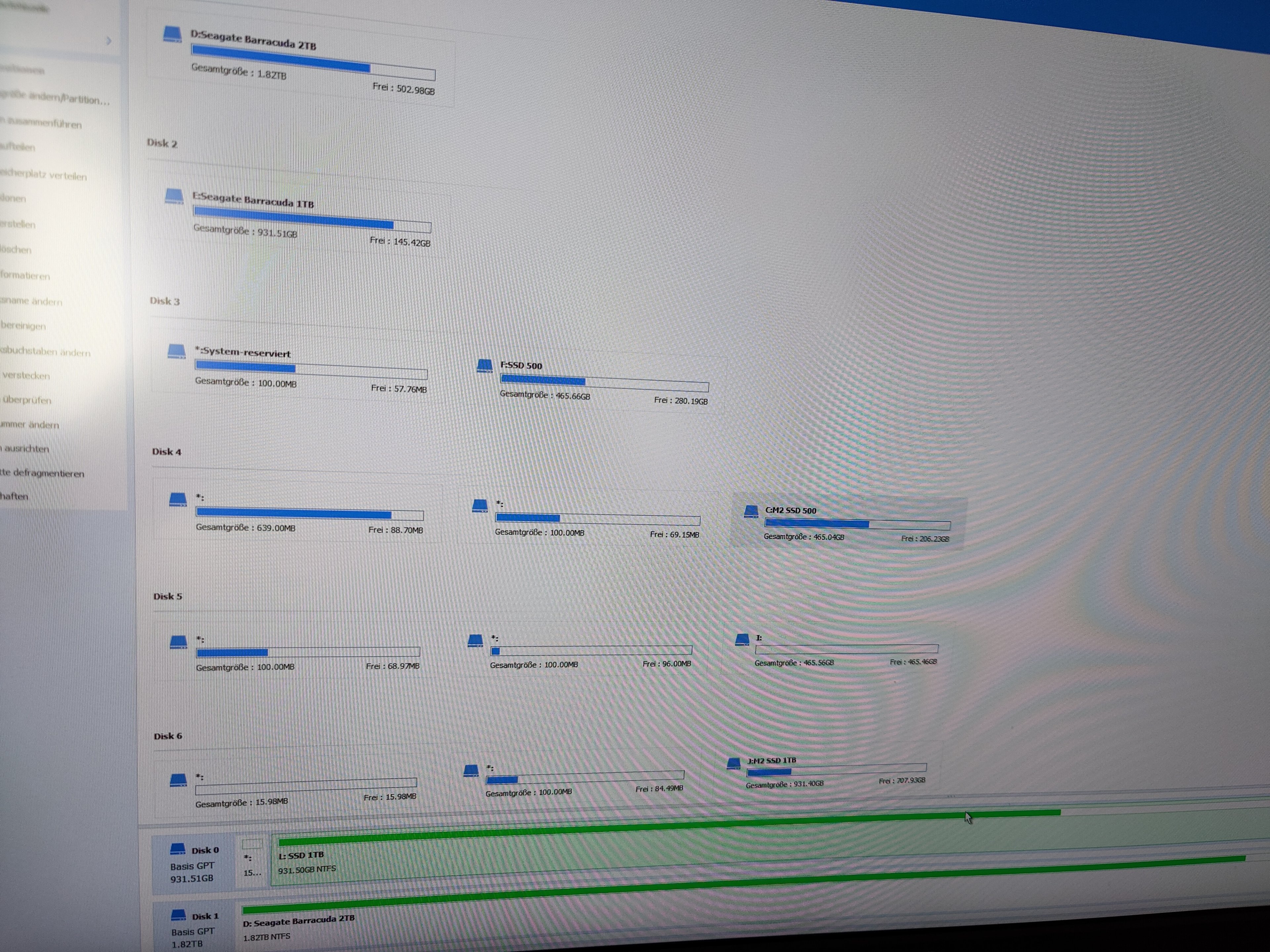

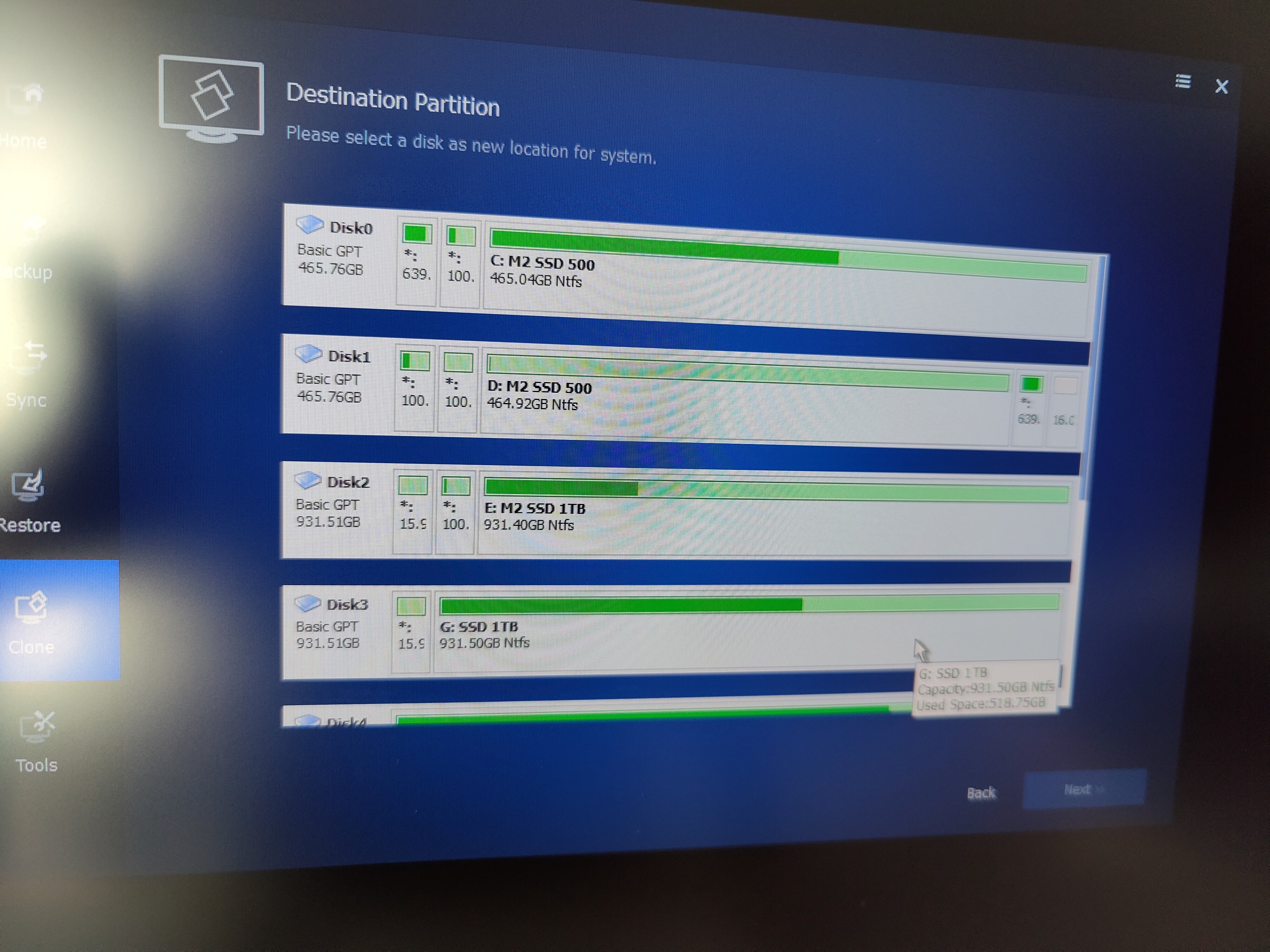

Auf der Systemplatte ,disk 4, ist alles so wie es sein sollte. Alle Daten vorhanden. Nur bootet er die Platte nicht. Im Aomei Partition Assistant ist die disk 4 meine m2 980 Pro von Samsung als PCIe 4.0. Allerdings war die Platte bei disk 5 als Status : booten angezeigt. Da diese Platte eh leer war, habe ich diese zusammengeführt und gelöscht. Bild vom Partition Assistant habe ich angefügt sowie vom Aomei backupper wo komischerweise Laufwerk c auch c ist also Systemlaufwerk. Komischerweise wenn ich über den Aomei Partition Assistant USB Stick starte, zeigt er mir immer disk 0 als Laufwerk c und meine eigentliche Systemplatte als I! Selbst wenn ich es ändere ist das beim nächsten Start vom USB Aomei Stick wieder geändert!

Was mich nur wundert, daß beim Partition Assistant mein eigenes Systemklaufwerk auf disk 4 mit Laufwerksbuchstabe G. Sollte doch eigentlich auf disk 0 und Laufwerk C sein!

System reserviert ist disk 3 mit ner 500gb ssd wo ich Dateien ablege zum bearbeiten. Weiß auch nicht warum da die Partition mit dem System liegt? Sollte die eigentlich auf disk 4 liegen, beim Startlaufwerk?
Volume System reserviert für die bcdboot Sache oder die Partition wo eigentlich Windows drauf ist?
Wenn man die 7 Schritte aus Methode 6 in dem Link ausführt, sollte das Volume system reserviert repariert werden und danach die Systemstartreparatur ein zu reparierendes Windows finden.
Dadurch das das Volume nicht auf der gleichen HD wie Windows liegt wird es aber kompliziert. Kann sein das das so nicht machbar ist. Wenn man wirklich experimentieren will, könnte man mit Partitionierungs-Software etwas Platz auf der Platte mit Windows schaffen und dann die System Reserviert dahinein kopieren.
Dann die Platte wo jetzt die System Reserviert drauf ist unbedingt (!!) abklemmen und die Methode aus dem Link auf die Platte mit dem Windows und der System Reserviert anwenden. Danach Systemstart Reparatur, aber nur wenn wirklich ein Windows gefunden wird. Ist leider Aufwand,keine Ahnung wieviel Aufwand Neuinstallation ist, muß man halt abwägen.
