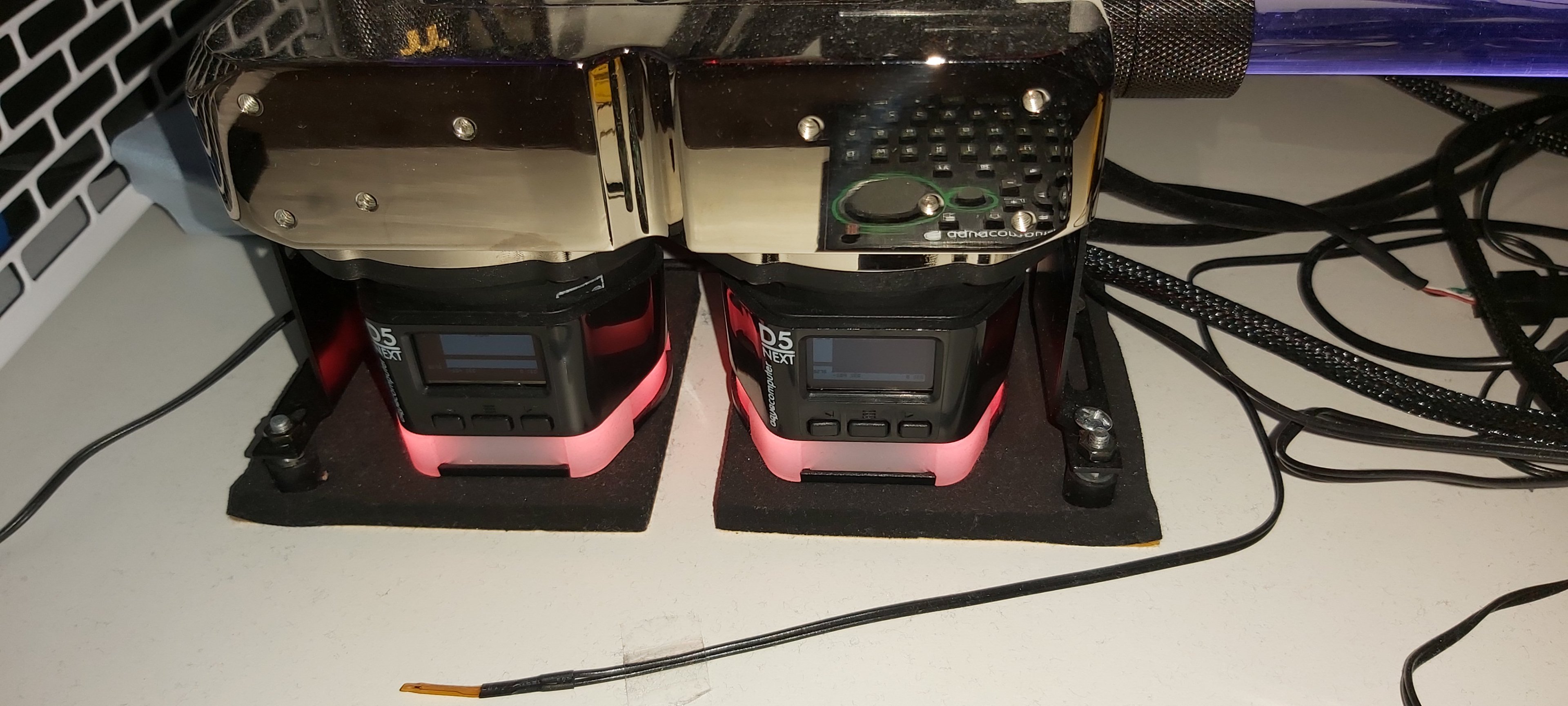

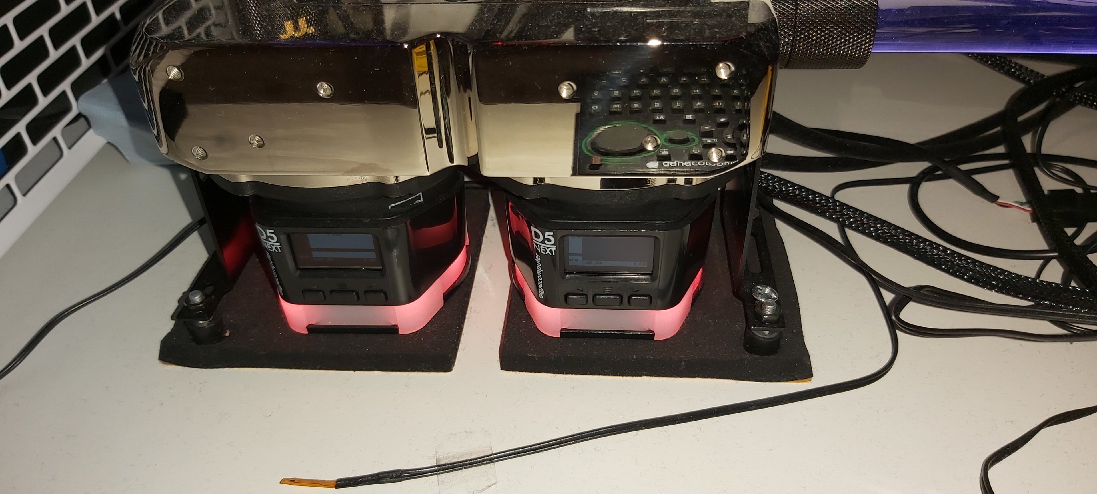

Shoggy sagt es packt die 4 D5 Pumpen bis 2500rpm pro Pumpe
Ich habe meine auf 2000rpm laufen sollte daher leicht funktionieren

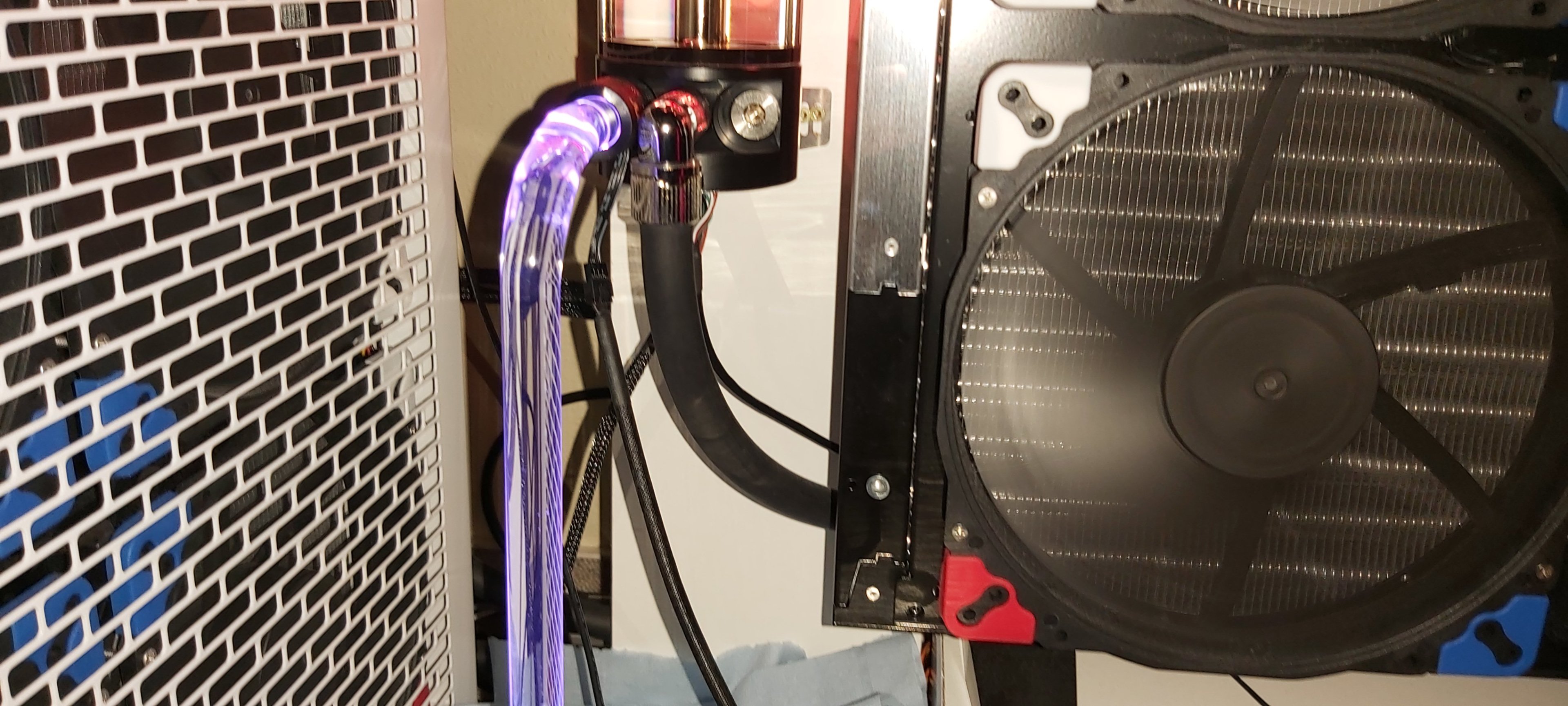

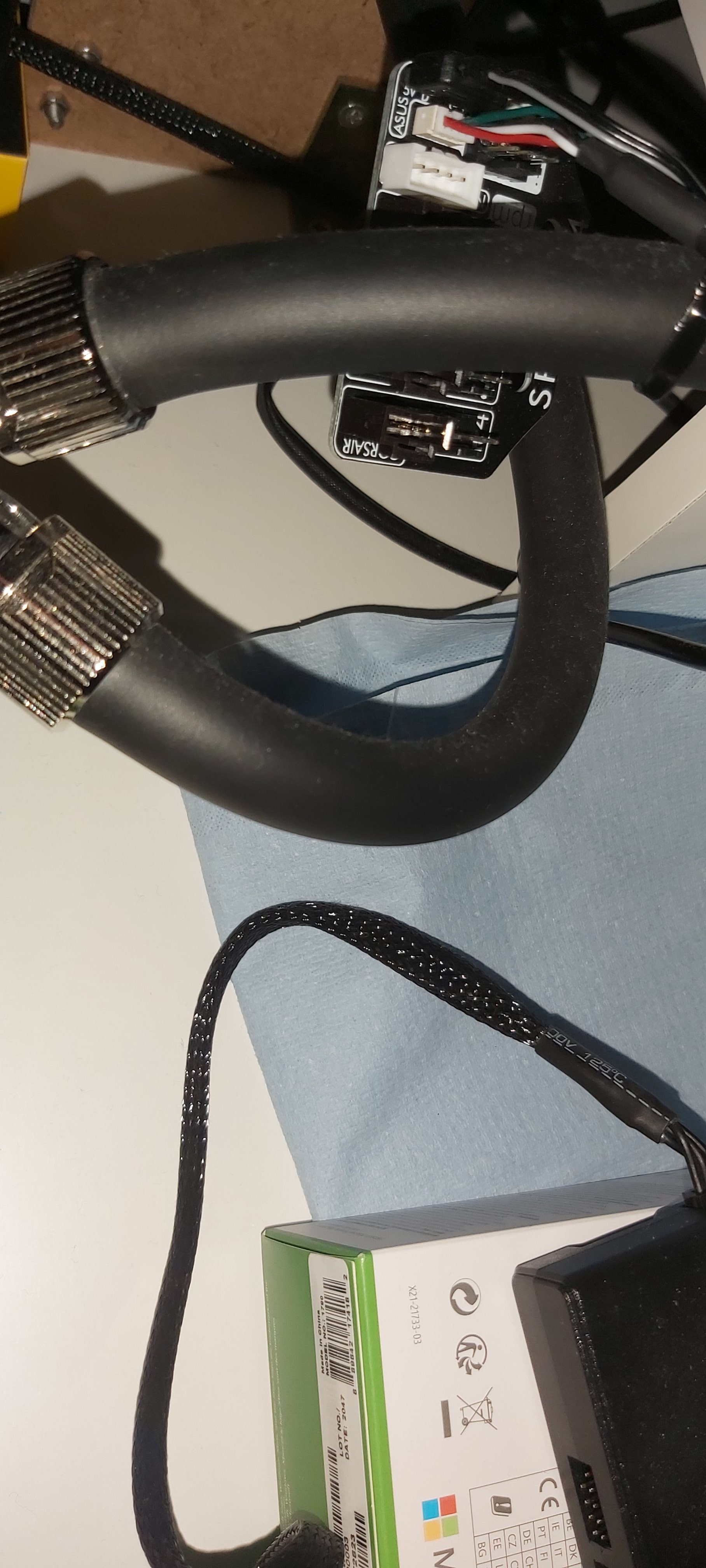

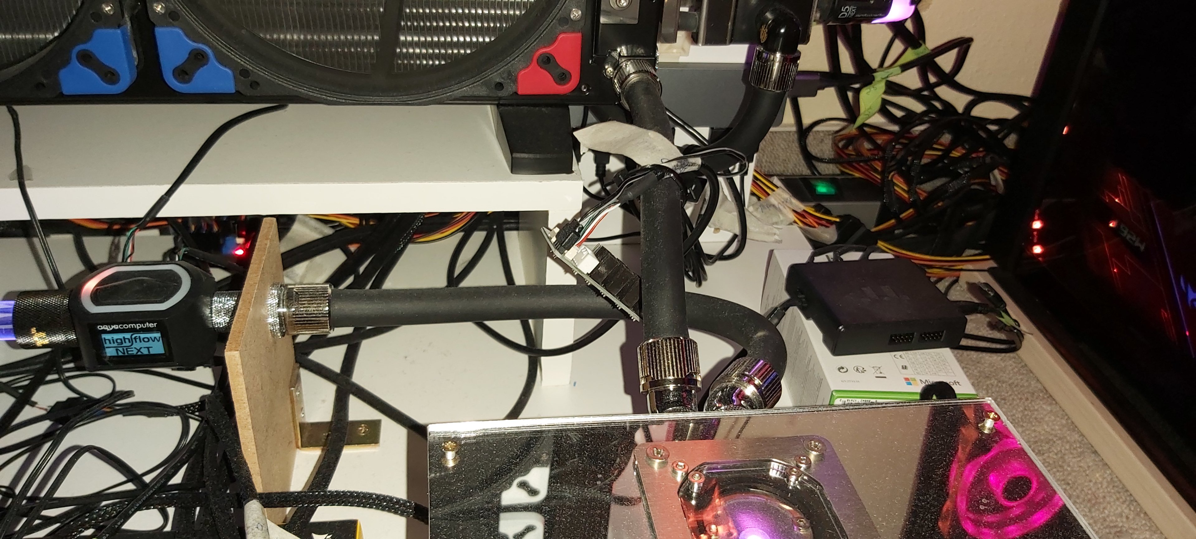

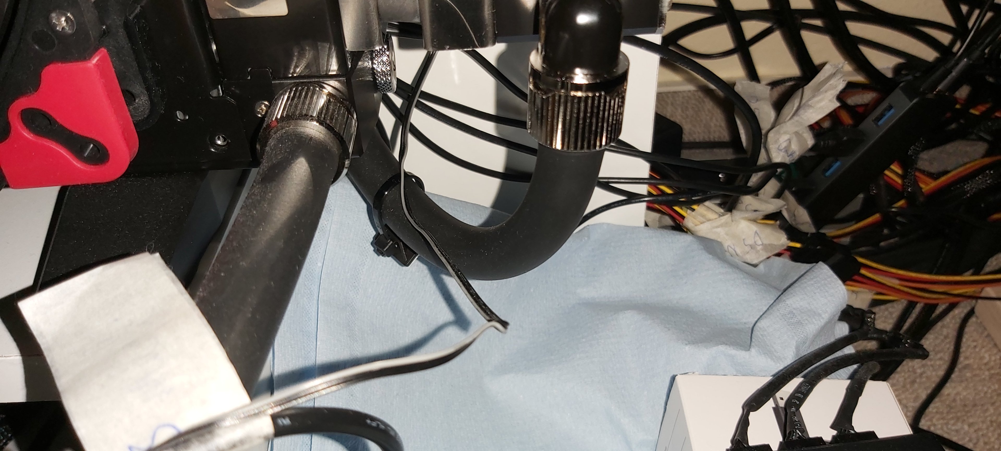

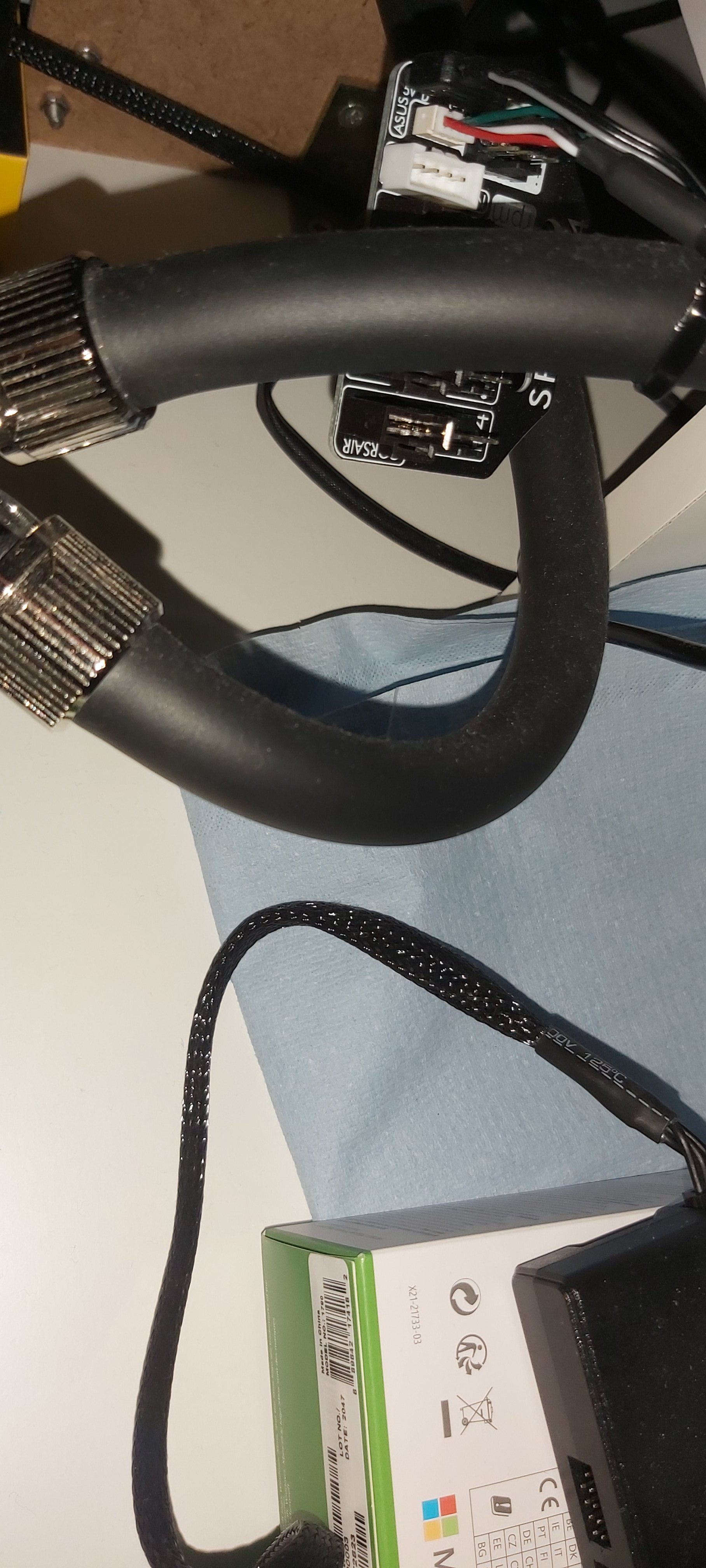

Ich habe noch vergessen zu fragen ob leakshield mit meinen Schläuchen bzw. Deren Biegeradius funktioniert ?
Es sind ek zmt Schläuche mit 16/10 aussehen tut das ganze so
Sieht jetzt im pc nicht gerade toll aus aber ich war zu faul für hardtubing ^^

Der Schlauch ist dem Leakshield egal.

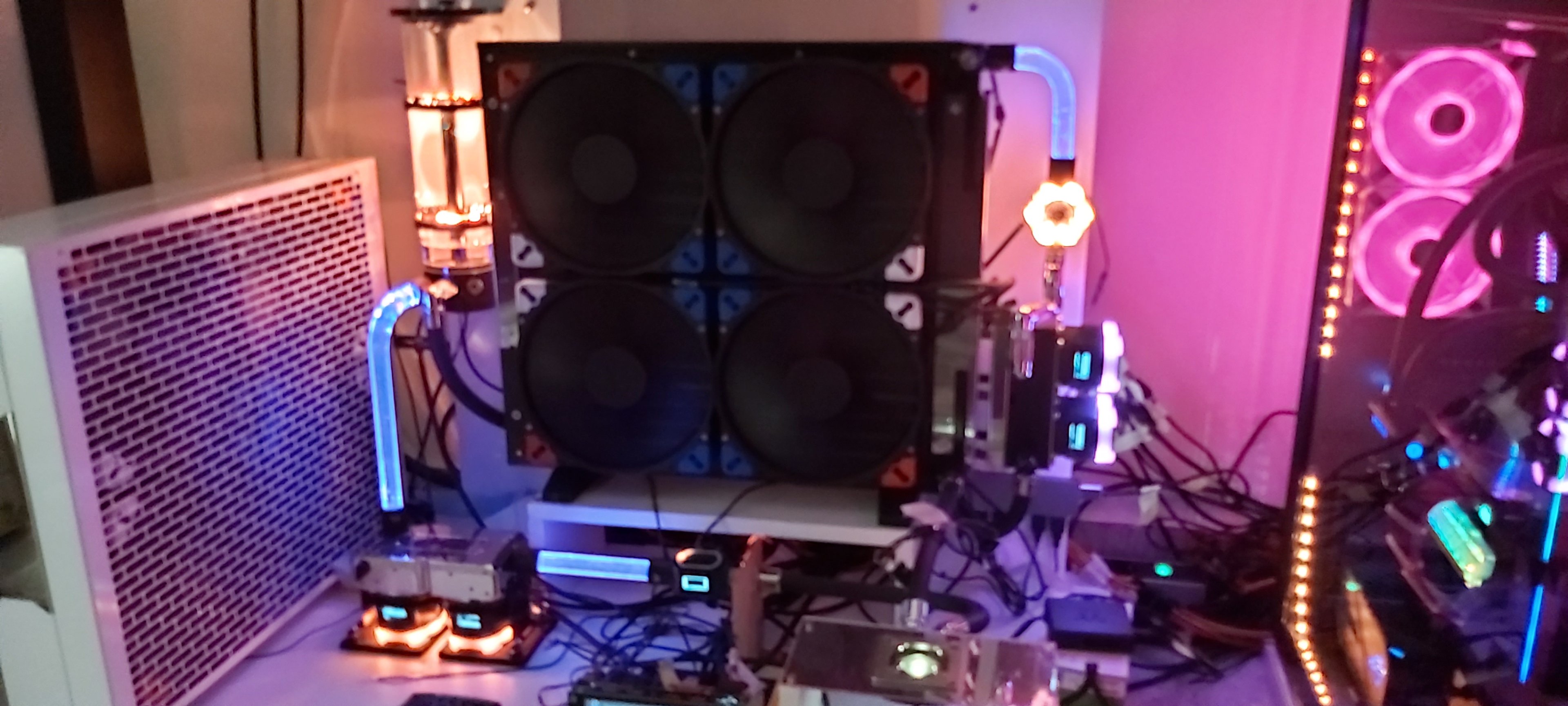

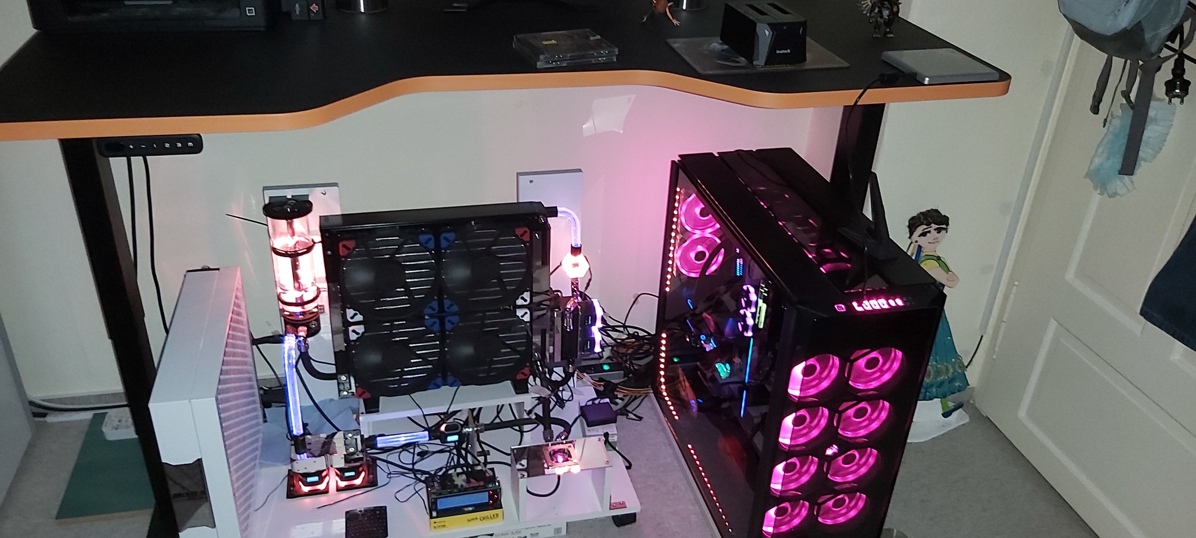

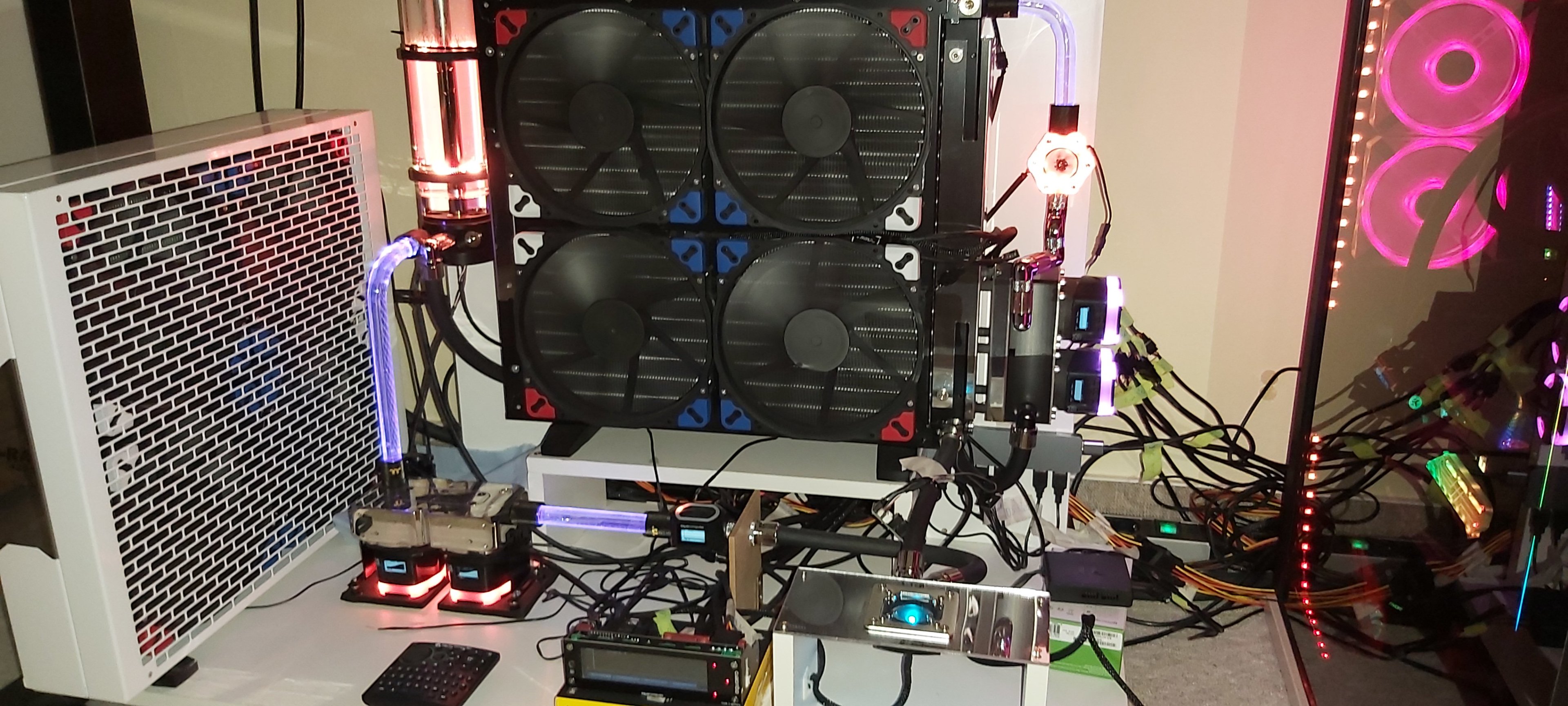

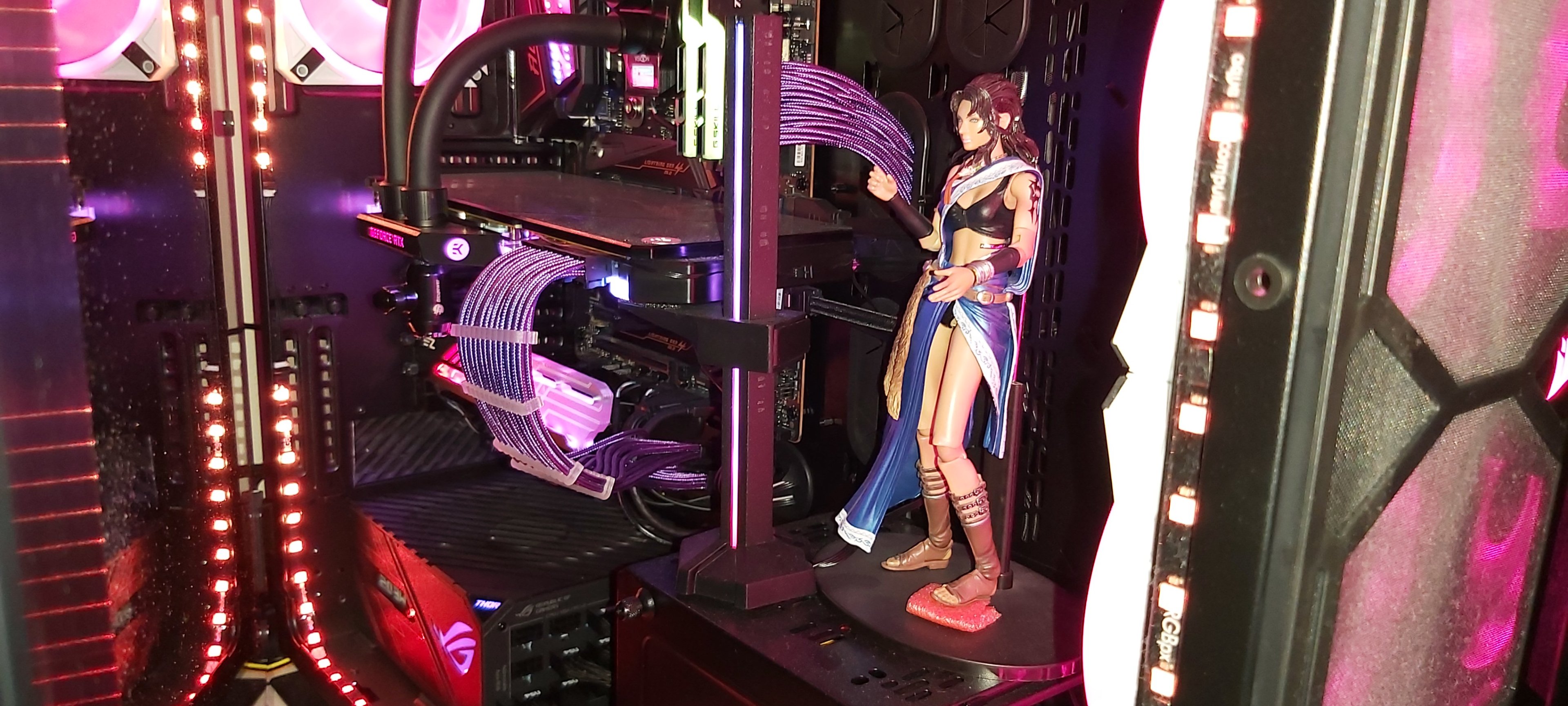

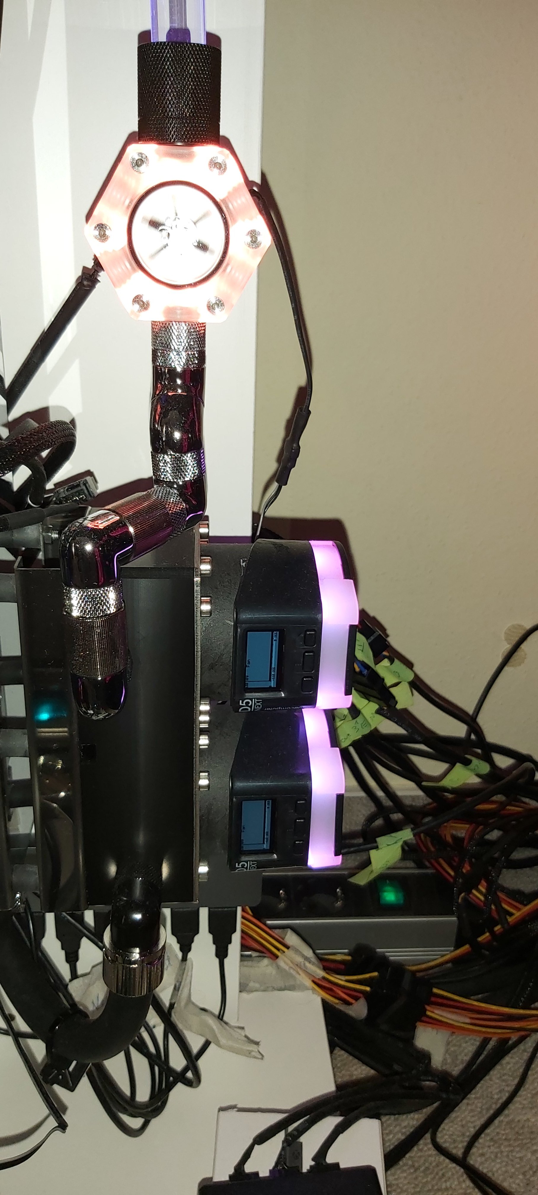

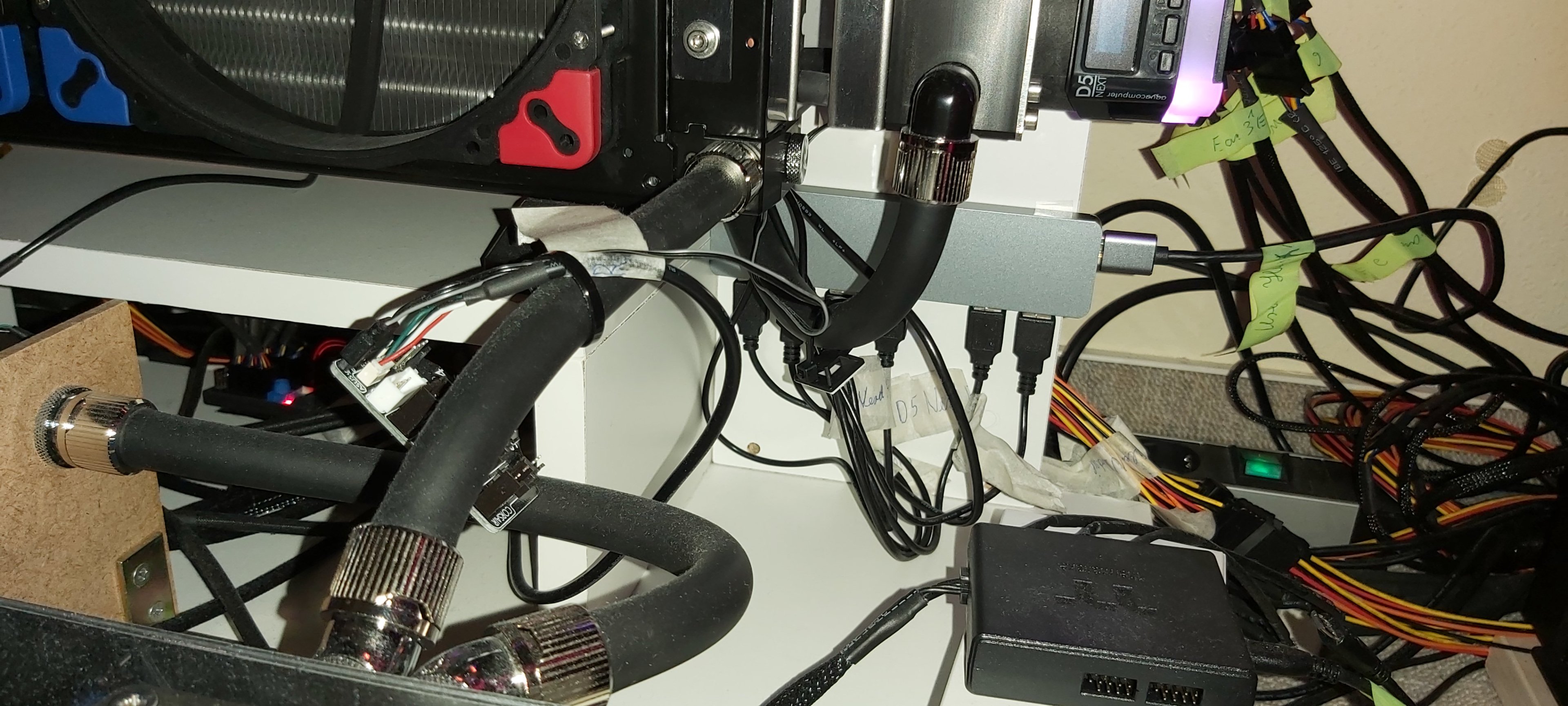

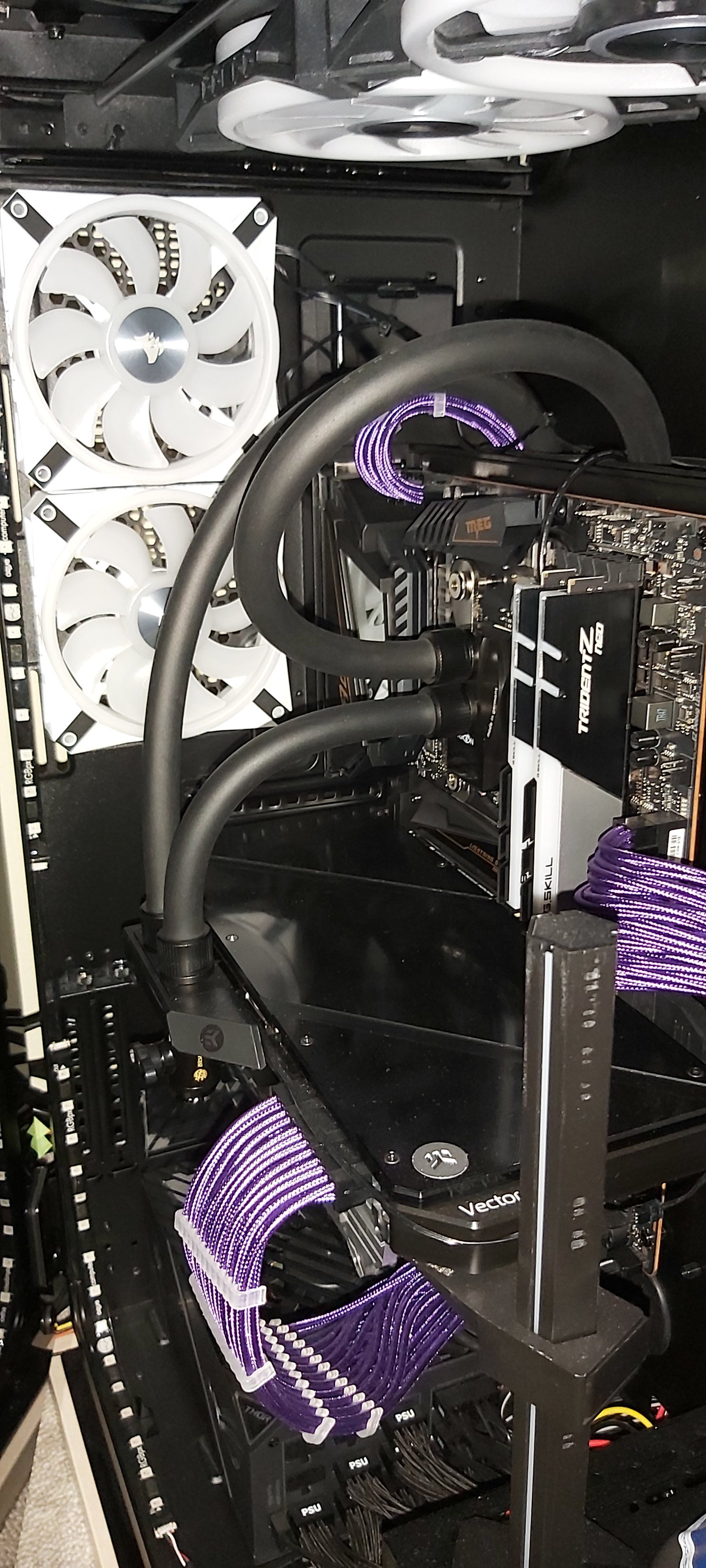

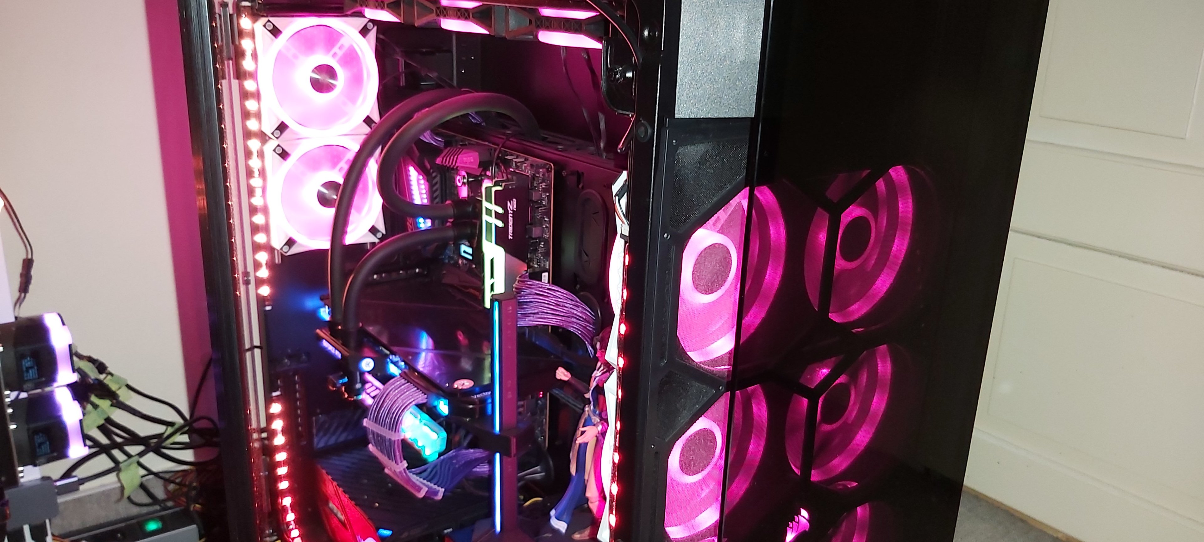

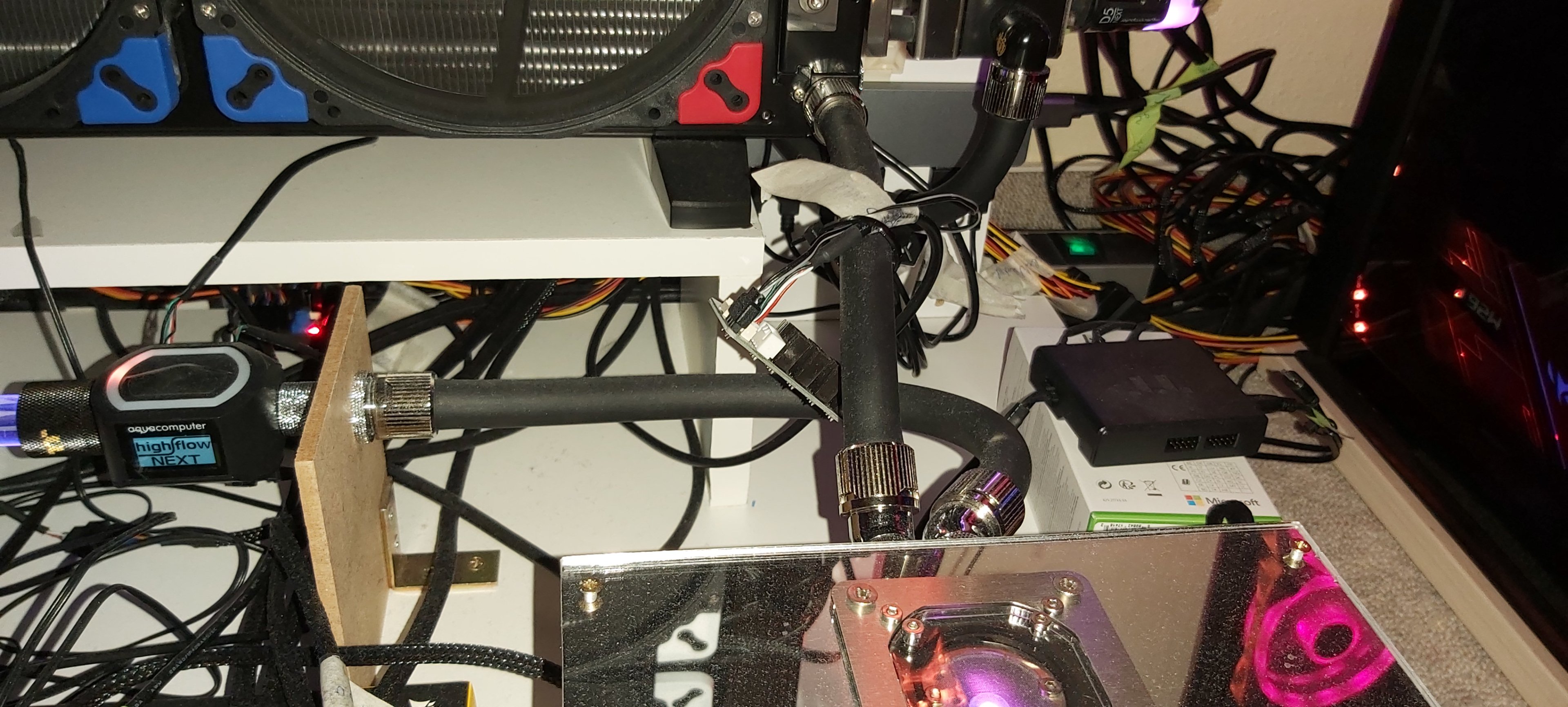

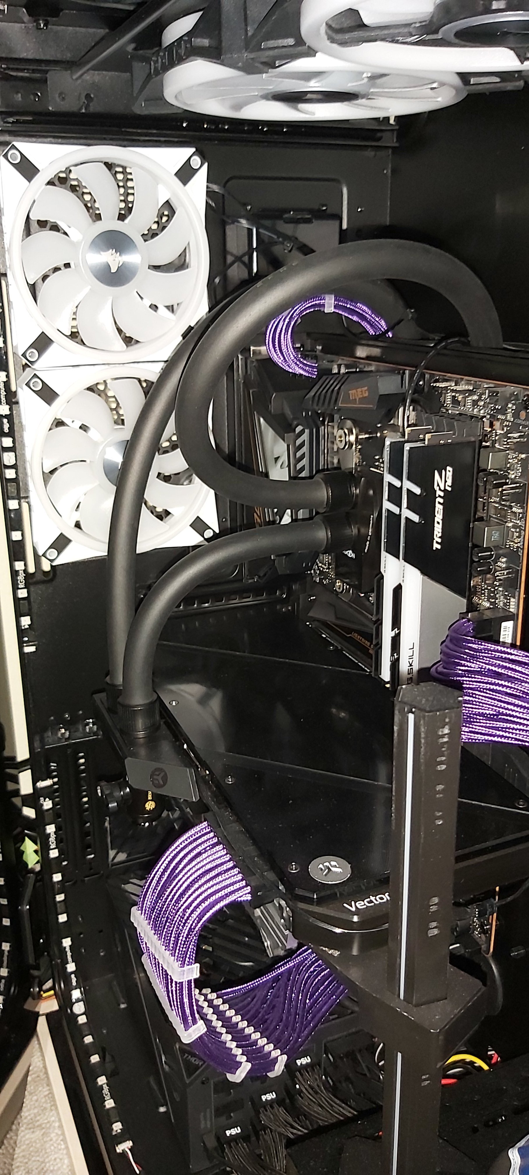

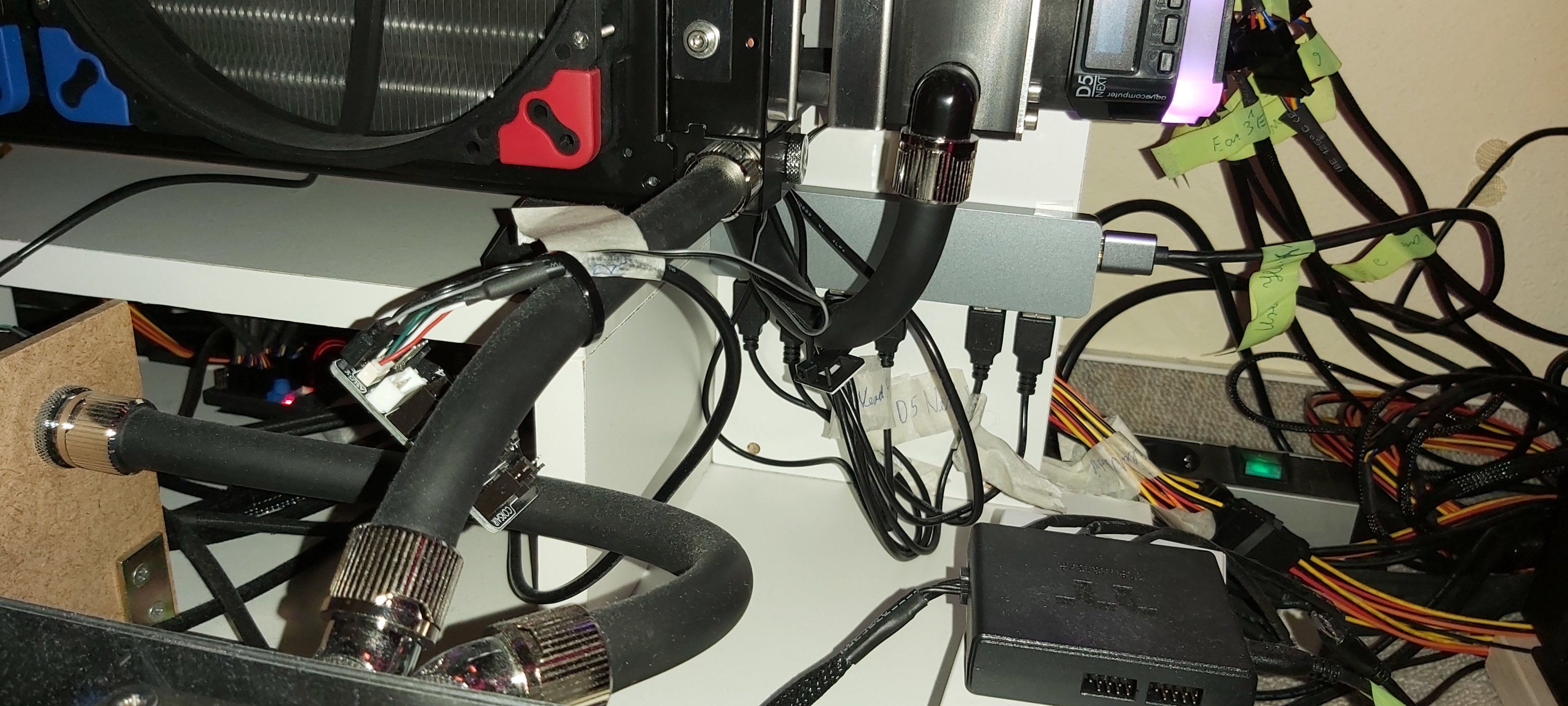

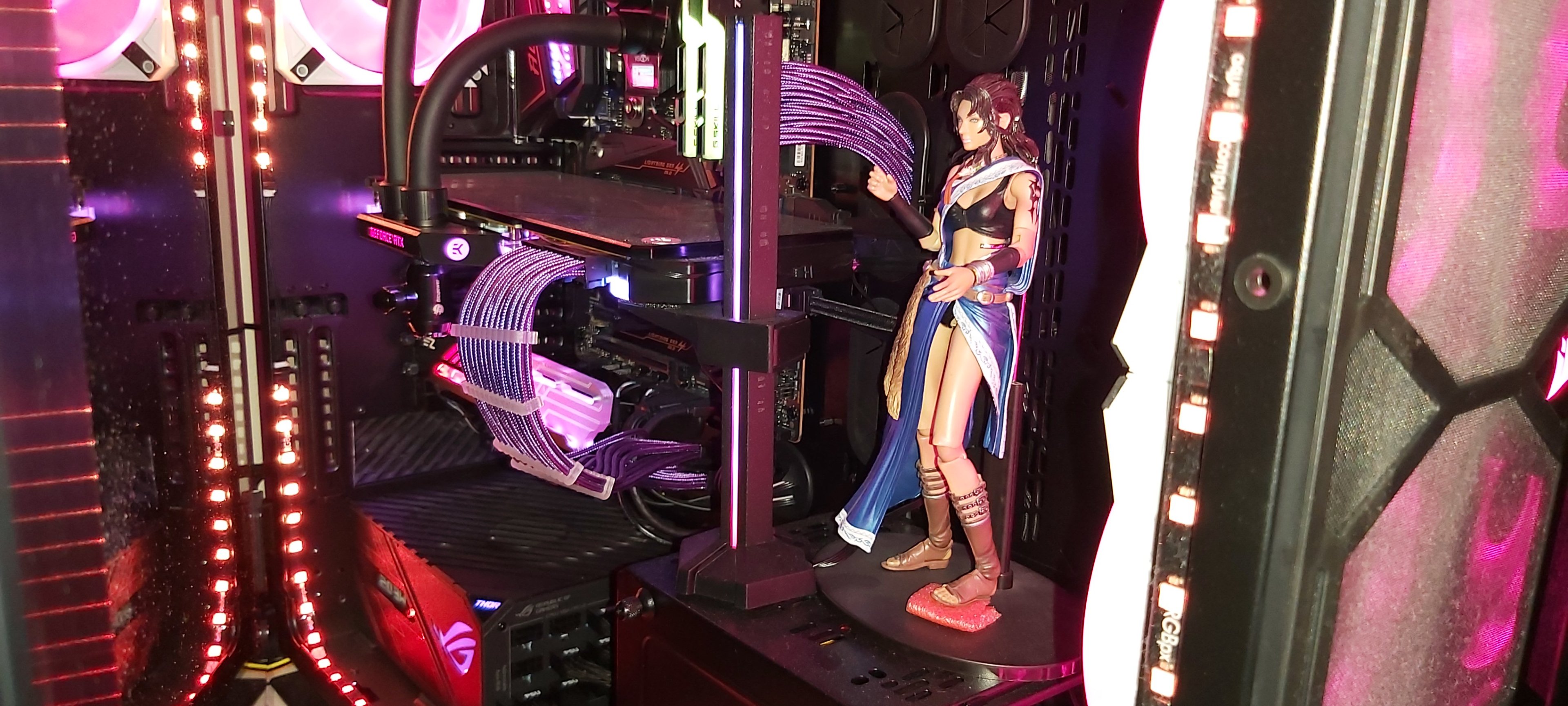

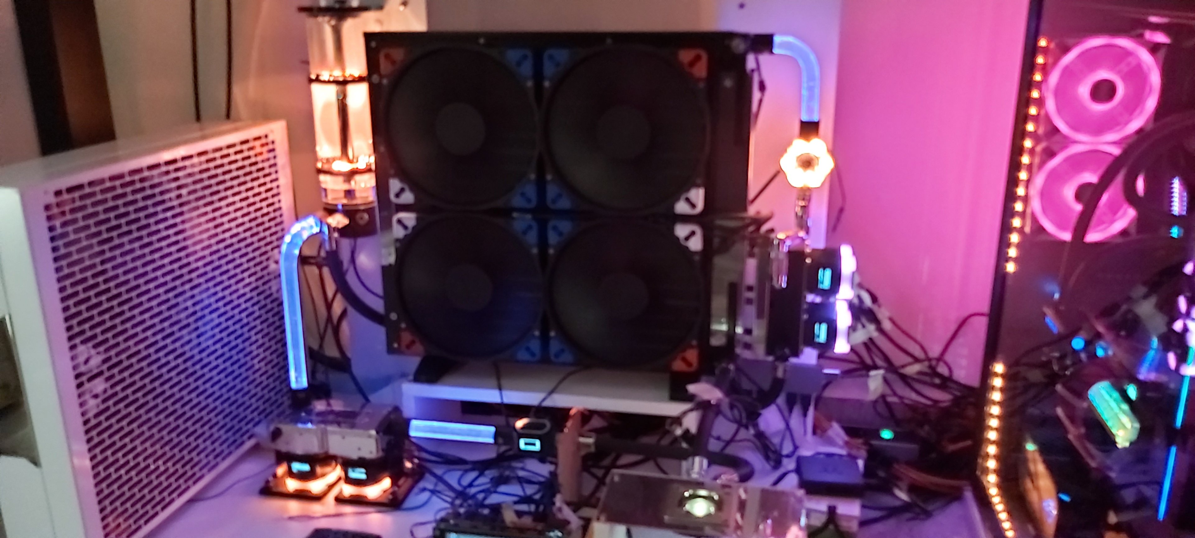

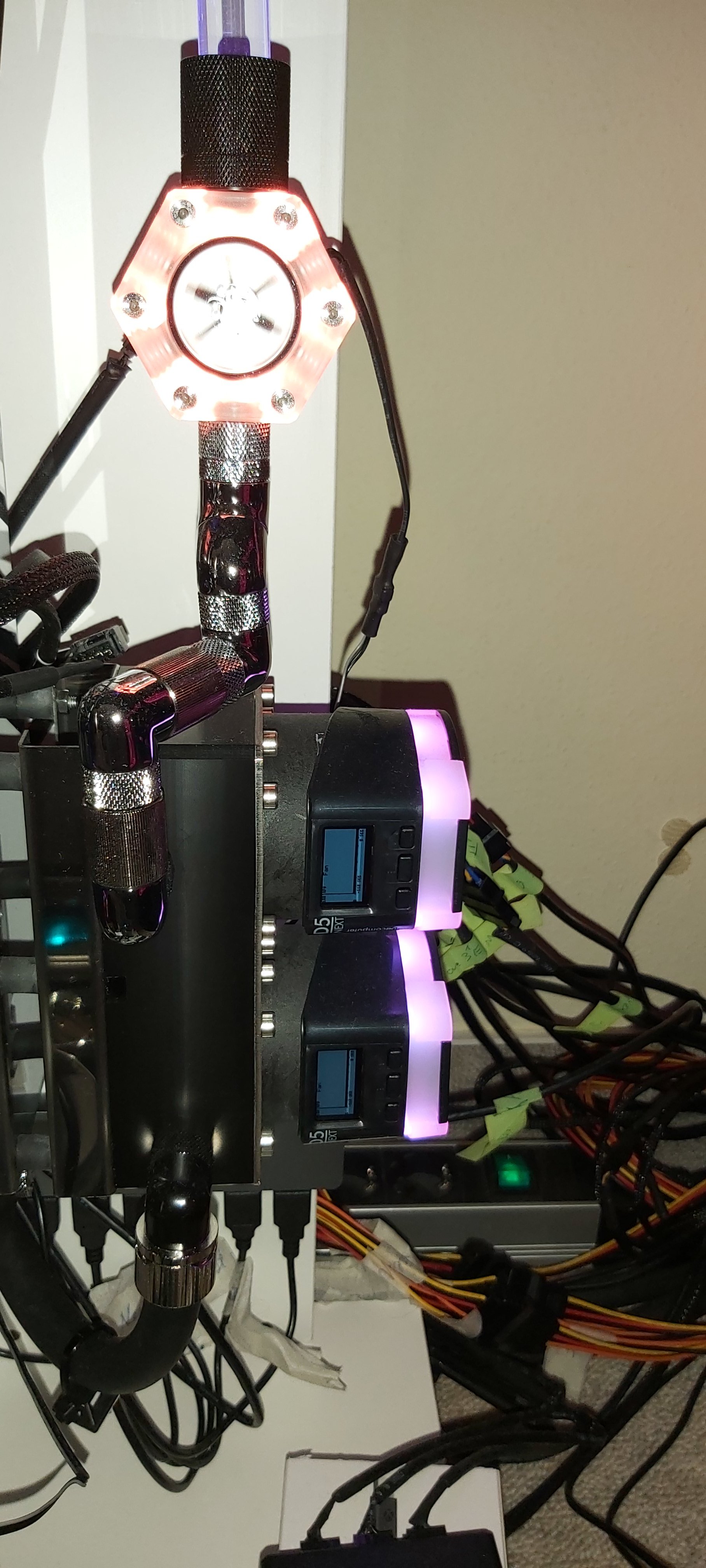

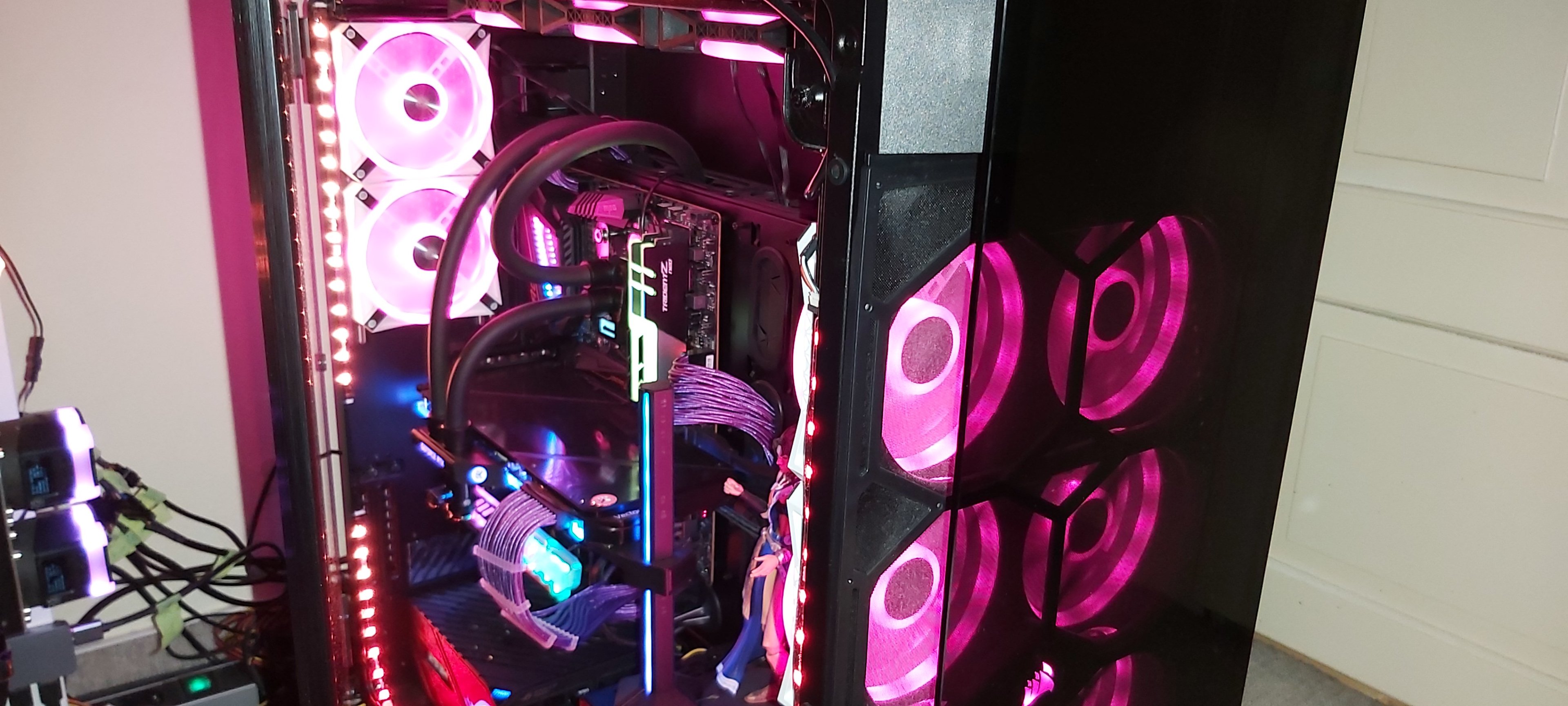

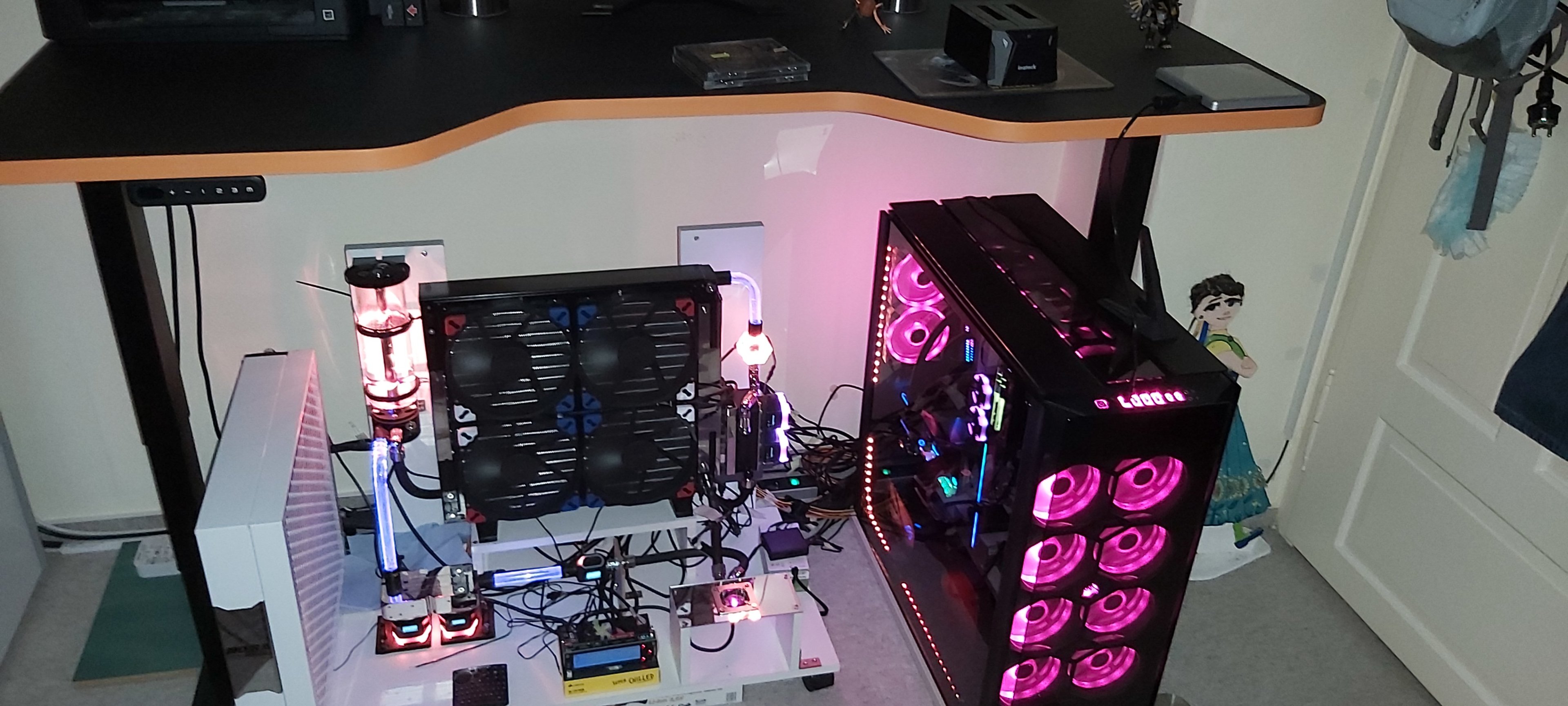

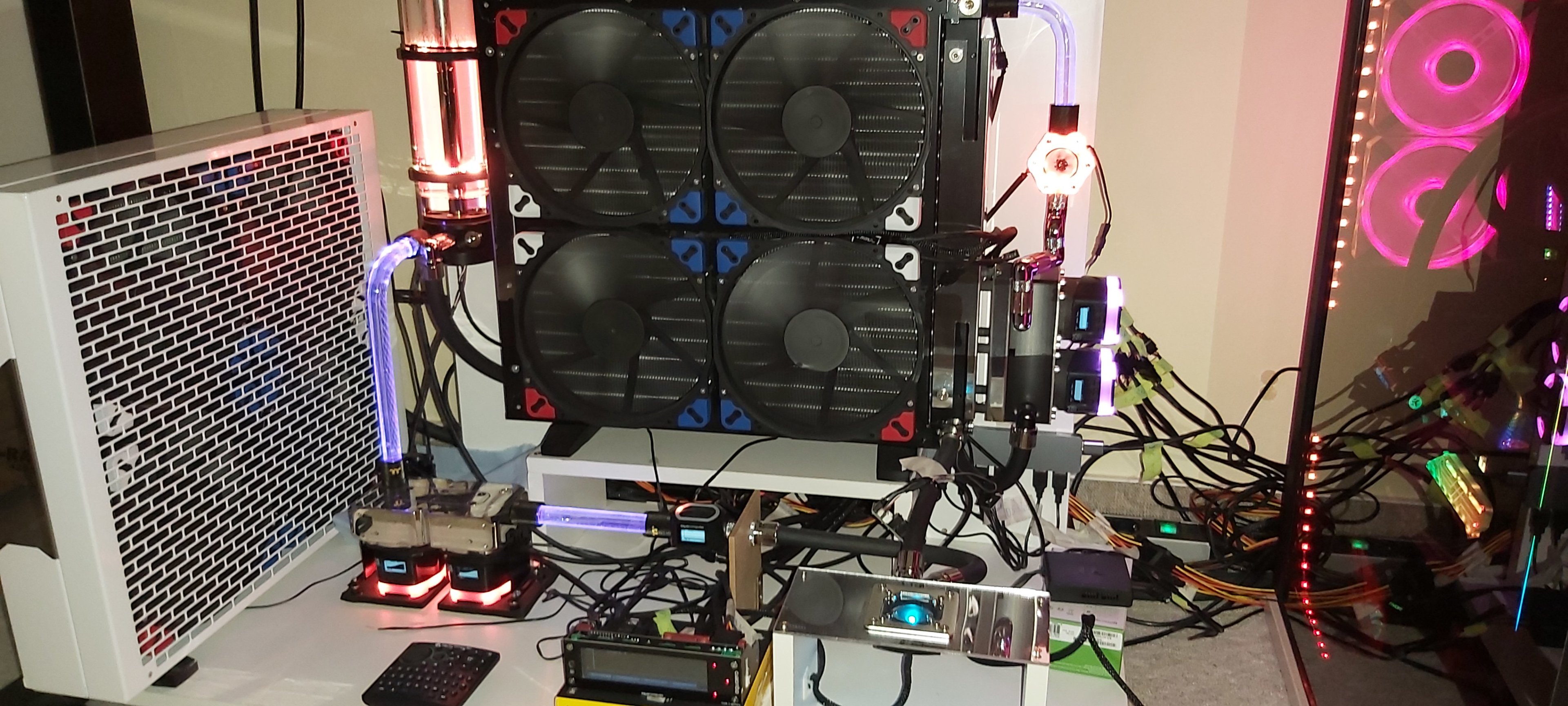

Ok so sieht meine Konstruktion momentan aus das Gehäuse war anfangs eigentlich nicht geplant daher ist die wakü außerhalb aufgebaut
Und da es gerade schön läuft wollte ich nicht wieder umbauen ^^
Bei den Schläuchen meinte ich ob die sich eventuell zusammen ziehen an den Biege Stellen durch den Unterdruck den Leakshield herstellt?

So hoch ist der Unterdruck nicht. Würde mich sehr wundern.
