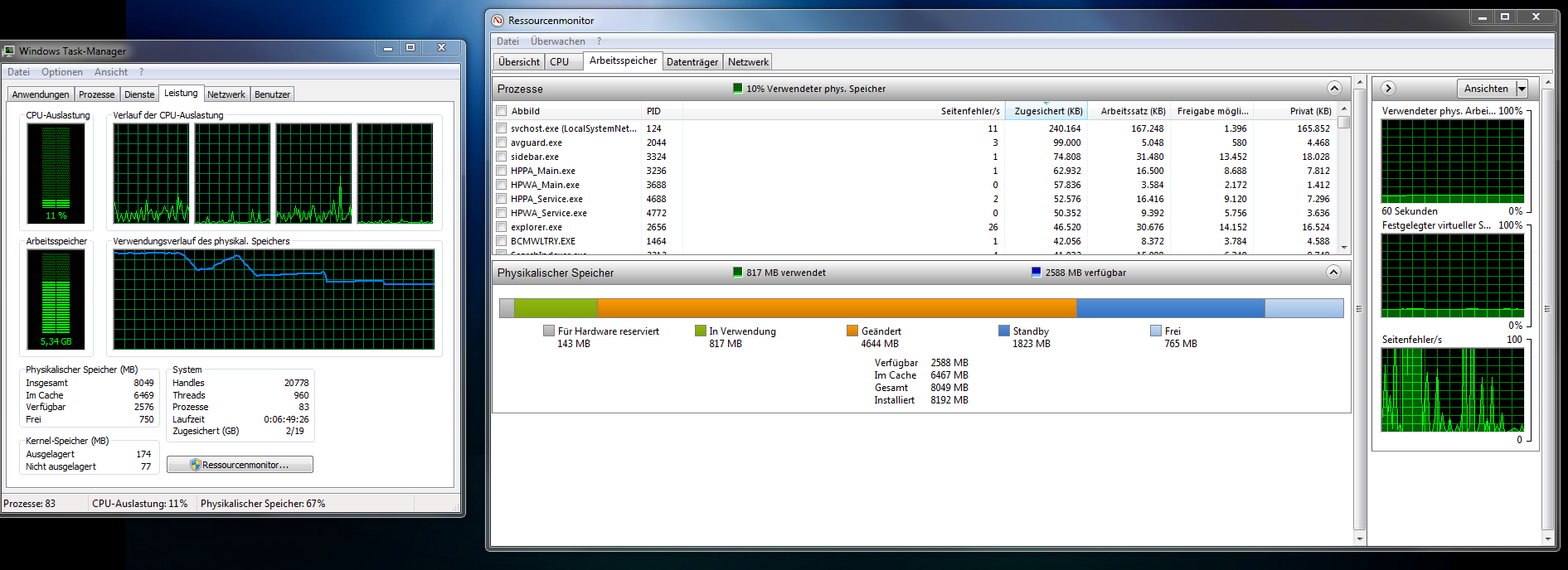

Brachte leider alles nichts, hier mal ein Screenshot von dem Problem. Der orange balken wächst so lange, bis er alles "grüne" und somit das System und die Rechnung erwürgt hat. Dann stürzt das System auch ab.

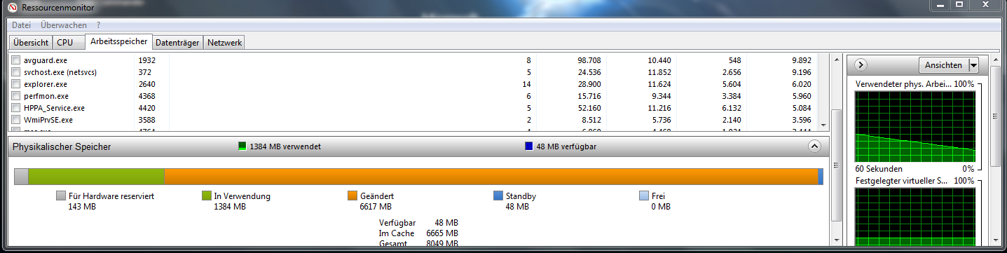

Jetzt kommt es sogar ab und an vor, dass sich dieser blöde orange balken gar nema reduziert, auch, wenn keine einzige Anwendung läuft.
Das gibt es doch nicht?
gruß
