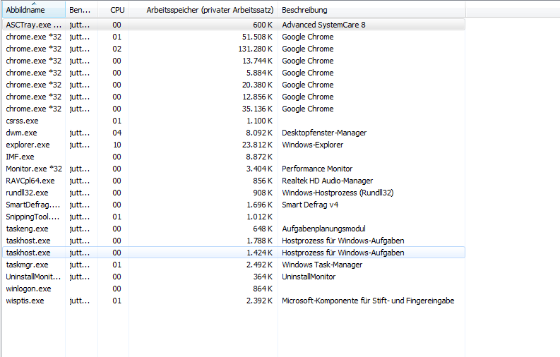

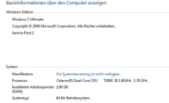

Habe bei einem laptop (siehe Anhang "Systeminformationen") die Festplatte formatiert und windows neu installiert. Danach nur advanced systemcare installiert und alle Treiber aktualisiert.
Jetzt ist die Auslastung vom Arbeitsspeicher immer über 85% und die CPU-Auslastung auch meistens über 50% (siehe Anhang "Leistungsmonitor advanced systemcare"). Läuft also scheiße, d.h. mit Verzögerung alles.
Woran kann das liegen? Was kann ich jetzt noch machen?
Der laptop soll nur für Internetsurfen benutzt werden. Muss doch gehen, oder?!

Punkt 1: wozu dieses "advanced systemcare"? Ist das selbe wie TuneUp und CCleaner, macht falsch benutzt mehr kaputt als es richtet.
Punkt 2: alle Updates drauf? Wenn das NB grad Updates lädt und installiert, braucht das natürlich Ressourcen
Punkt 3: 2GB RAM sind halt auch sehr mager - ein Upgrade auf 4GB kostet nicht die Welt und es wird sich spürbar auswirken. CPU ist auch keine Rakete.
2 GB RAM. Für dich wäre ein 32 Bit System besser. Aber RAM ist dazu da, ausgelastet zu werden.
Dass der RAM voll ist, ist relativ klar. Windows 7 genehmigt sich schon Minimum 1GB, eher 1,5GB. Da bleibt nicht mehr viel für Programme übrig.
Auch die CPU ist schon älter und hat für Win7 nicht mehr viele Reserven. Sobald da ein paar Hintergrundtasks dazukommen, ist die auch schnell am Ende.
2GB Ram für 64bit sind schon grenzwertig.

Andererseits ist RAM dafür da, dass es/er be-/ genutzt wird. Normalerweise ist von Windows die Verwaltung des Arbeitsspeicher so gut, dass nicht benötigte Anwendungen/ Programme ausgelagert werden. Hier auch mal die Auslastung der Auslagerungsdatei beobachten.

Lass dir mal die Prozesse aller Benutzer anzeigen, dann wirst du den Übeltäter schon sehen.

@Vash^: Wozu die Prozesse aller Benutzer anzeigen lassen, er hat Chrome mit Tabs offen. Da sind 1,5GB ratzfatz verbraten und normal.
Zum Vergleich: hab grad auf meiner Win10 Kiste mit 3GB Ram den FireFox offen und verbrate mit dem 240mb bei 7 Tabs. Arbeitsspeicher liegt bei moderaten 2,4 von 3GB.
@TE: Die Performance leidet besonders dann, wenn ausgelagert werden muss. Dies kann, neben Arbeitsspeicher, auch eine SSD kompensieren.
Meine Vermutung ist ein korrupiertes Windows Update und das würde sich als svchost Prozess mit bis zu 1GB RAM Belegung bemerkbar machen, habe ich erst kürzlich selbst erlebt, daher die Bitte alle Prozesse mal anzuschauen.
Ein 64bit Windows für 2 GB RAM zu nutzen ist auch schlichtweg falsch! Denn ein 64bit OS verbraucht einfach so mehr RAM wie ein 32bit OS^^.
Aber generell ist 2GB einfach zu wenig für Windows 7, da würde es auch nix bringen ein 32bit Windows zu installieren.
Um mehr RAM kommst du nicht herum.
Wenn ich mein Windows 7 mit 8 GB RAM hoch fahre, sind 2,5 GB sofort einfach weg. In so fern hat das nix mit einem Fehler von Windows zu tun, das ist völlig normal, 2 GB sind zu wenig.

Ist doch nichts neues. Windows wächst mit der Zeit. Es wächst in der Größe und seine Anforderungen an der Hardware wachsen. 2 GB war genug. Als Dein Notebook auf dem Markt kam. Und da war definitiv die 32 Bit Version von Windows installiert. Nicht die 64 Bit Version. Heute, Jahre später, hat Windows 7 hunderte Updates bekommen und 2 GB sind einfach zu wenig. Wie Du ja gut sehen kannst bei der Speicherbelegung.
Baue weitere 2 GB ein und vielleicht noch eine SSD und das NB wird wieder rennen.
