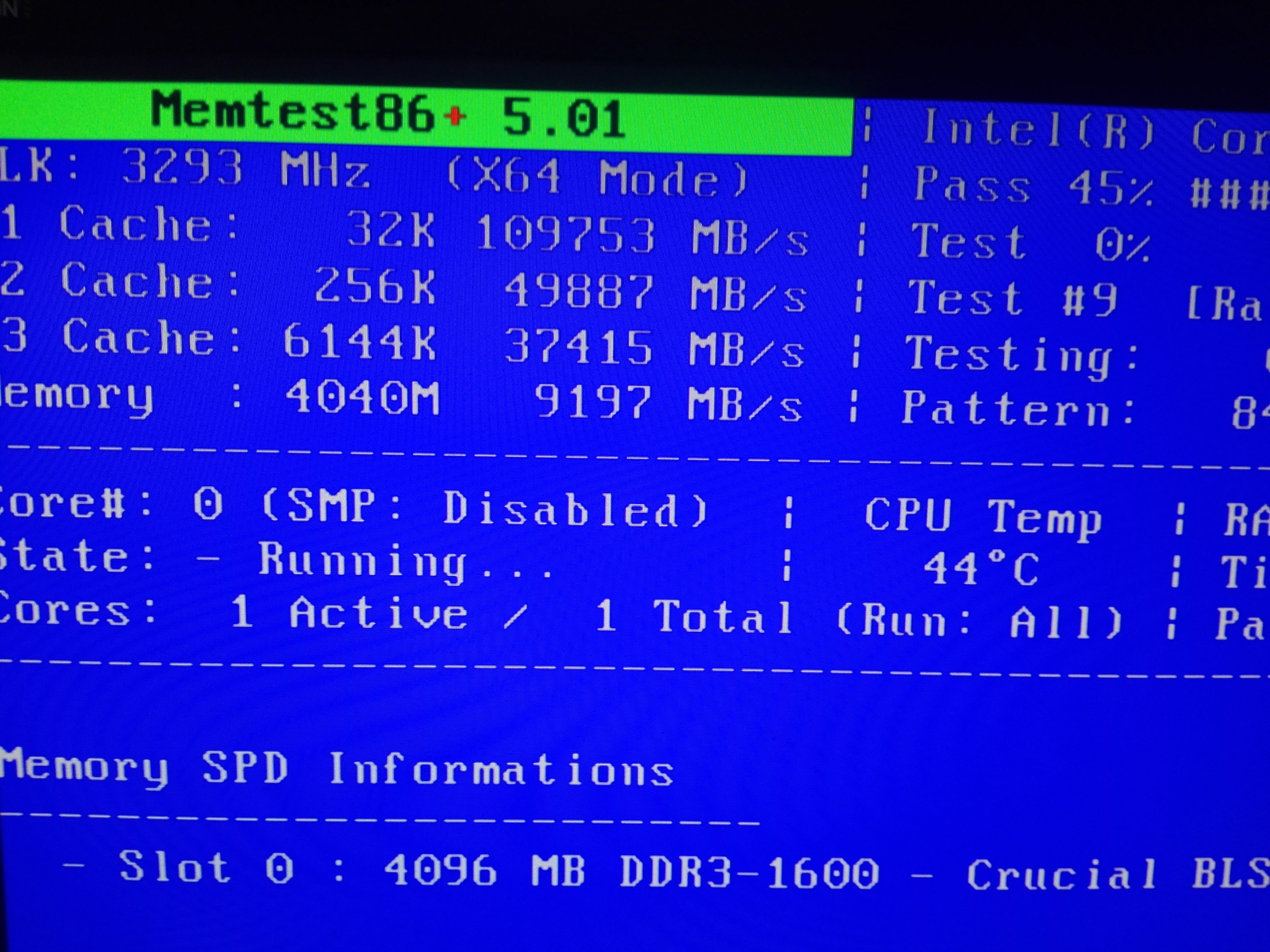

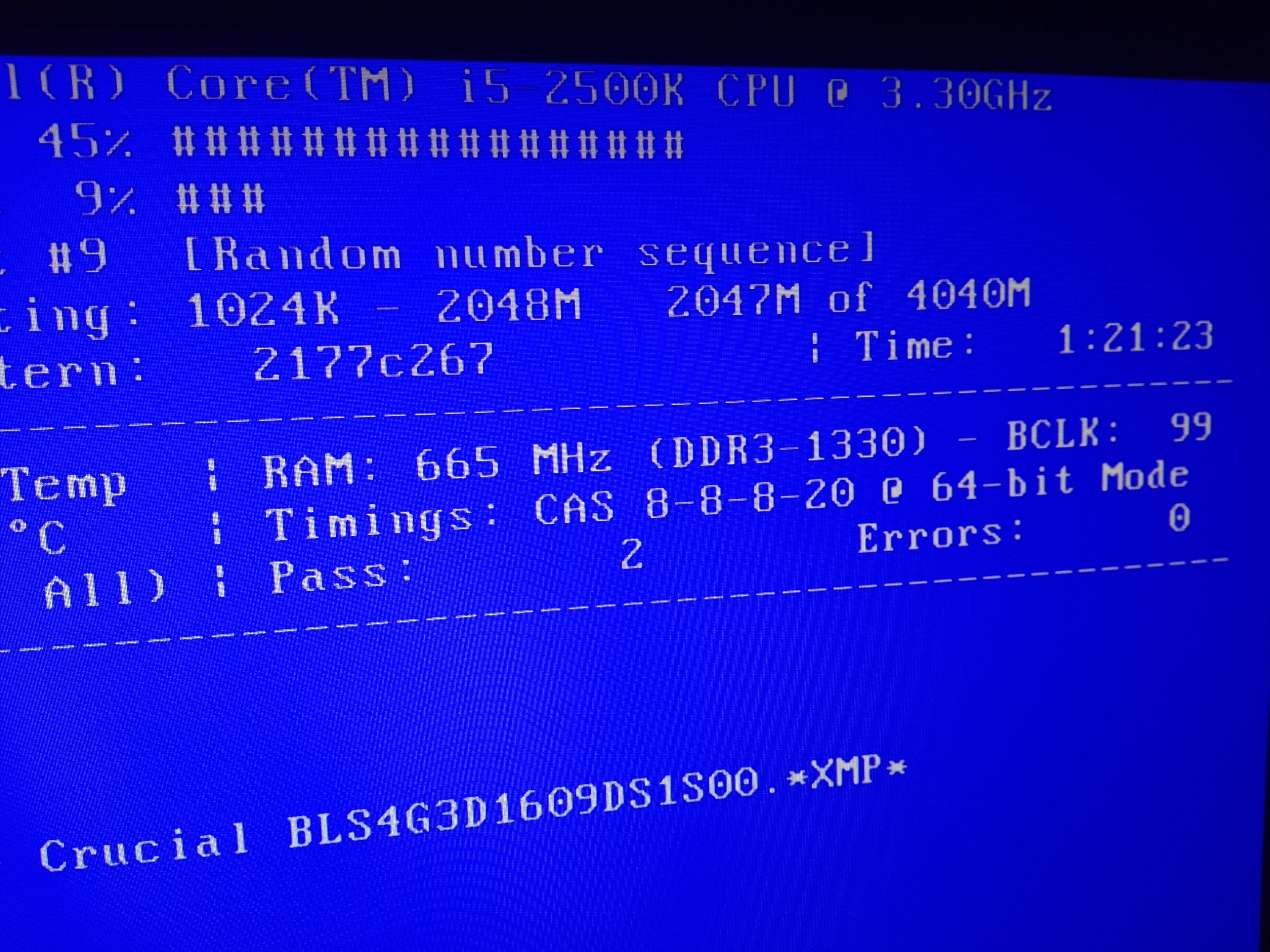

Hier mein aktueller lauf.A1 slot ,1 riegel
Der Riegel funktioniert also in dem Slot fehlerfrei, teste nun den anderen Riegel in diesem Slot und danach dann einen der beiden, sofern auch der andere fehlerfrei ist, in den anderen Slots um zu sehen ob es dort genauso ist.

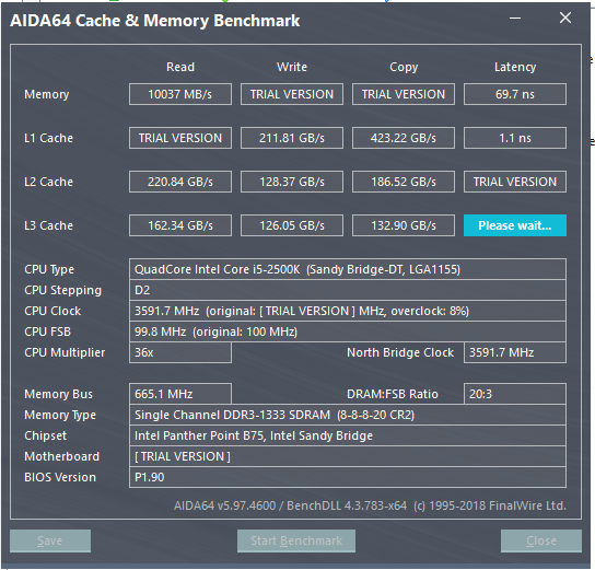

Mach mal einen RAM Benchmark wenn die Module in A1 und B1 stecken. z.B. mit AIDA64.
Bei Dual Channel 1333 sollte der Read Wert über 10.000 MB/s liegen, Single Channel wirst du keinen 5-stelligen Wert schaffen. Vielleicht zeigt CPU-Z da einfach nur Unsinn an.

Ja hast du richtig verstanden, ok werde das mal eben tun.
Hier der Benchmark:
