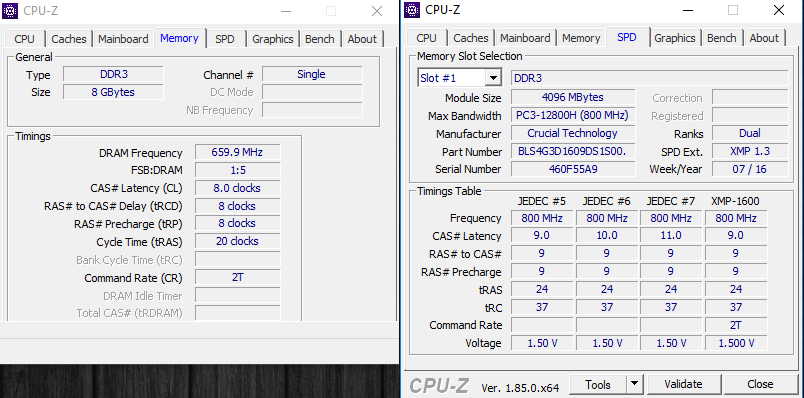

Ich werde noch Bilder von CPU-Z hinzufügen.
Es sei angemerkt,dass der Arbeitsspeicher im Sinlgechannel auf 1333 mhz läuft anstatt auf 1600. Umstellen ist nicht möglich.
