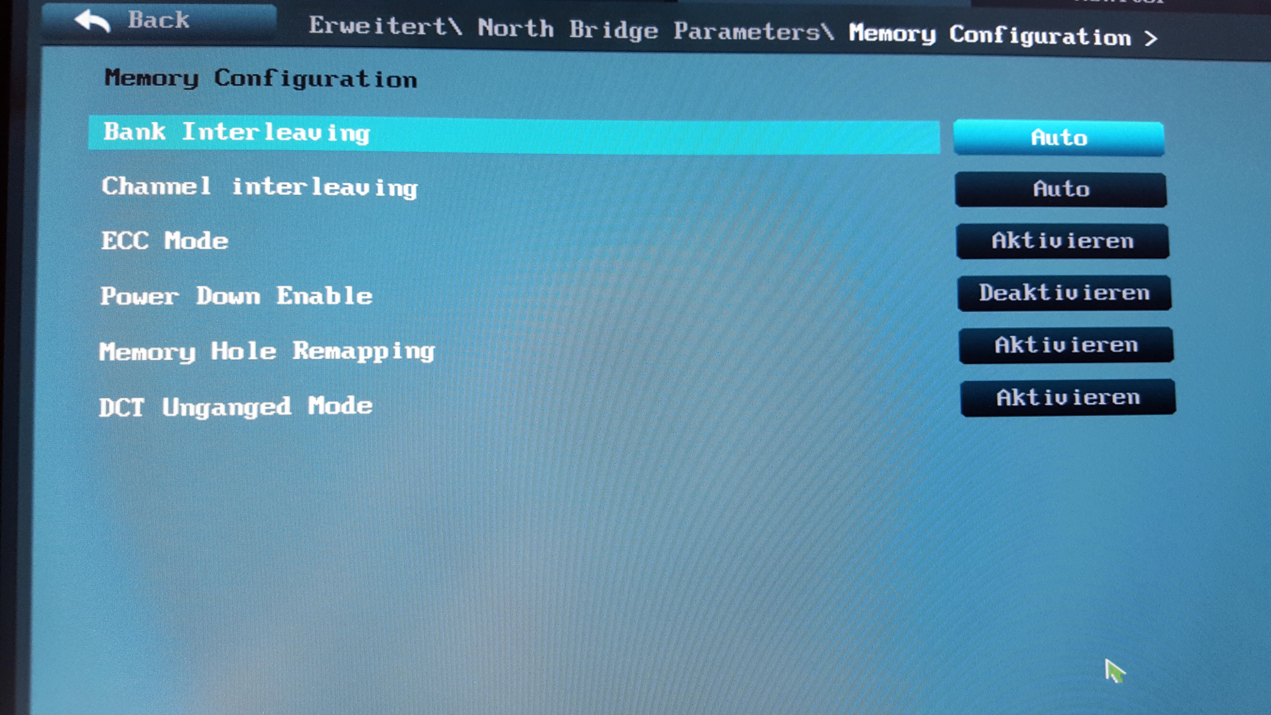

Im Endeffekt heißt das, der Speicher aus DIMM_A1 und A2 werden im BIOS nicht in den gesamten Speicher mit einberechnet und sind unter Windows auch nicht verfügbar. Trotzdem werden die Riegel aus A1 und A2 im BIOS richtig erkannt und angezeigt. (BIOS sagt DIMM_A1 bzw. A2 ist belegt und ließt auch die Details korrekt aus.) Daher kann ich es nicht so ganz glauben, dass die Speicherbänke einfach kaputt sind. CMOSClear habe ich auch schon gemacht und Memory Remapping ist aktiviert. Mehr fällt mir einfach nicht ein, was ich noch machen könnte.

4. Bei einigen (alten) Bords muss im BIOS Memory Remapping aktiviert sein.

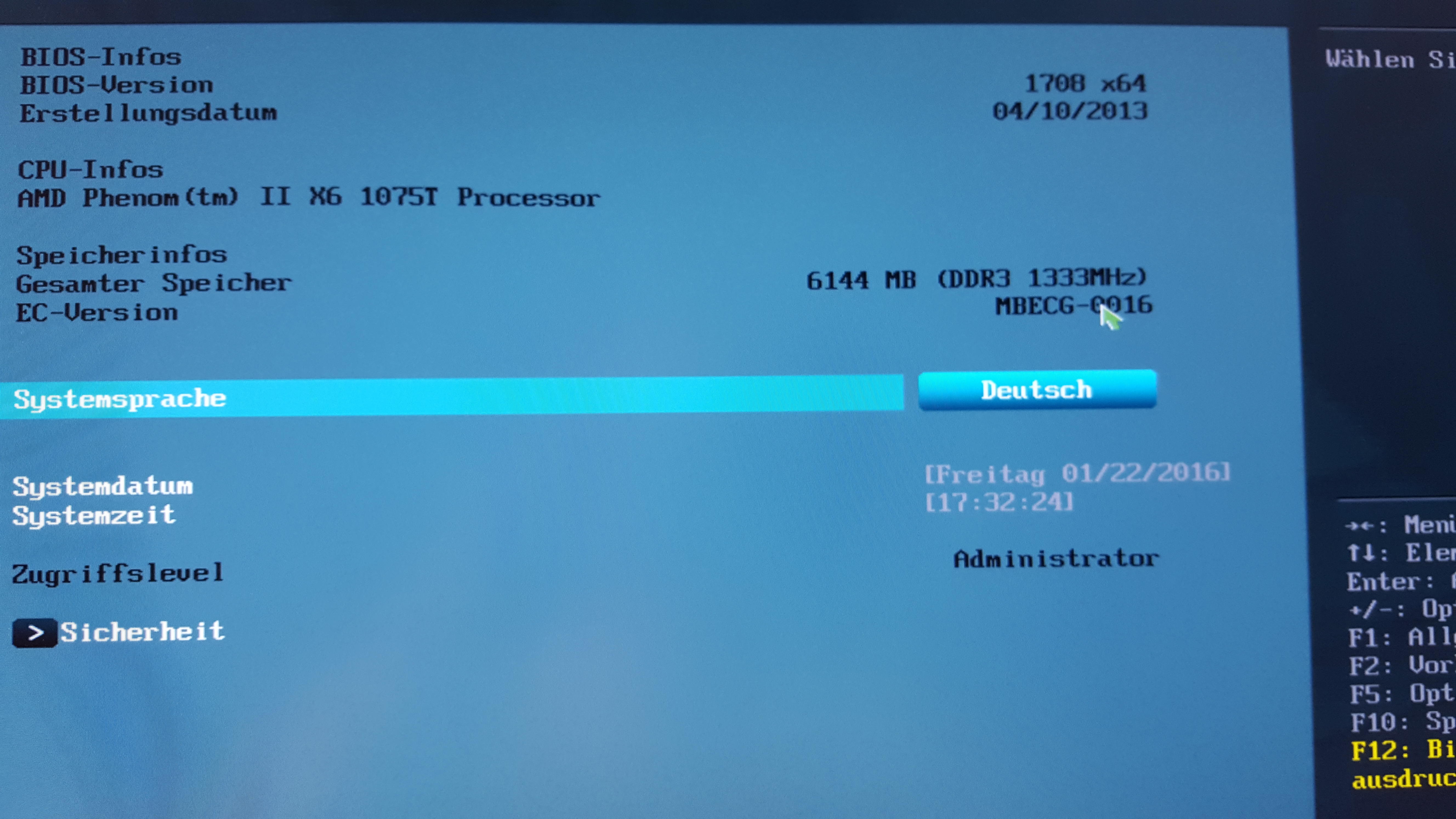

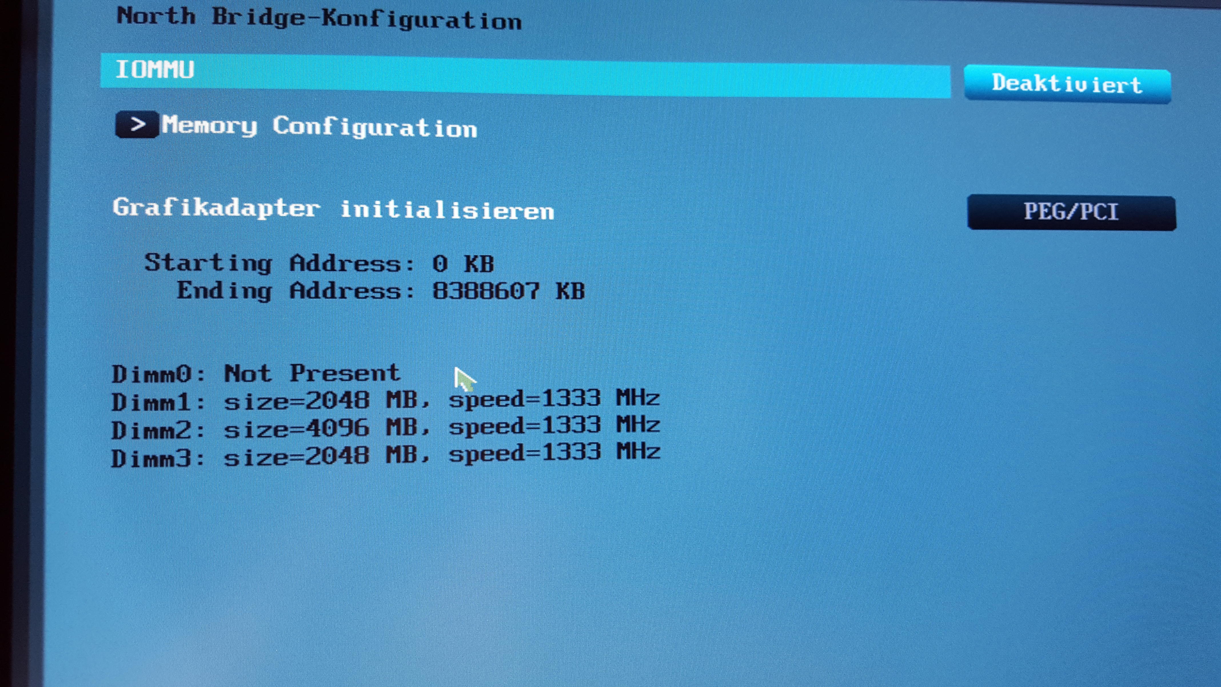

Hier nochmal das BIOS, wenn alle drei Riegel eingebaut sind:

Wenn nur A1 und A2 belegt sind, startet der PC nicht. Wenn aber zusätzlich noch B1 oder B2 besetzt ist startet er schon und im BIOS werden auch alle drei Slots als besetzt angezeigt. Für den Gesamtspeicher wird aber nur der Riegel berücksichtigt, der in B1 oder B2 steckt. Schau dazu mal auf meine Fotos. (Hier sind A2, B1 und B2 besetzt.)
