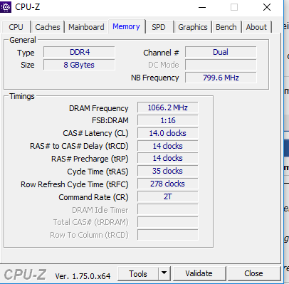

Hab mal CPU-Z aufgemacht und Channel auch Dual und 8Gb. Alles richtig.
Nur der Takt um die ~800Mhz macht mich stutzig. Wie gesagt im Idle wo nichts geöffnet ist und läuft
Taktet Ram auch , wie die CPU/GPU etc. beliebig runter und hoch jenach nutzen oder stimmt da was nicht?

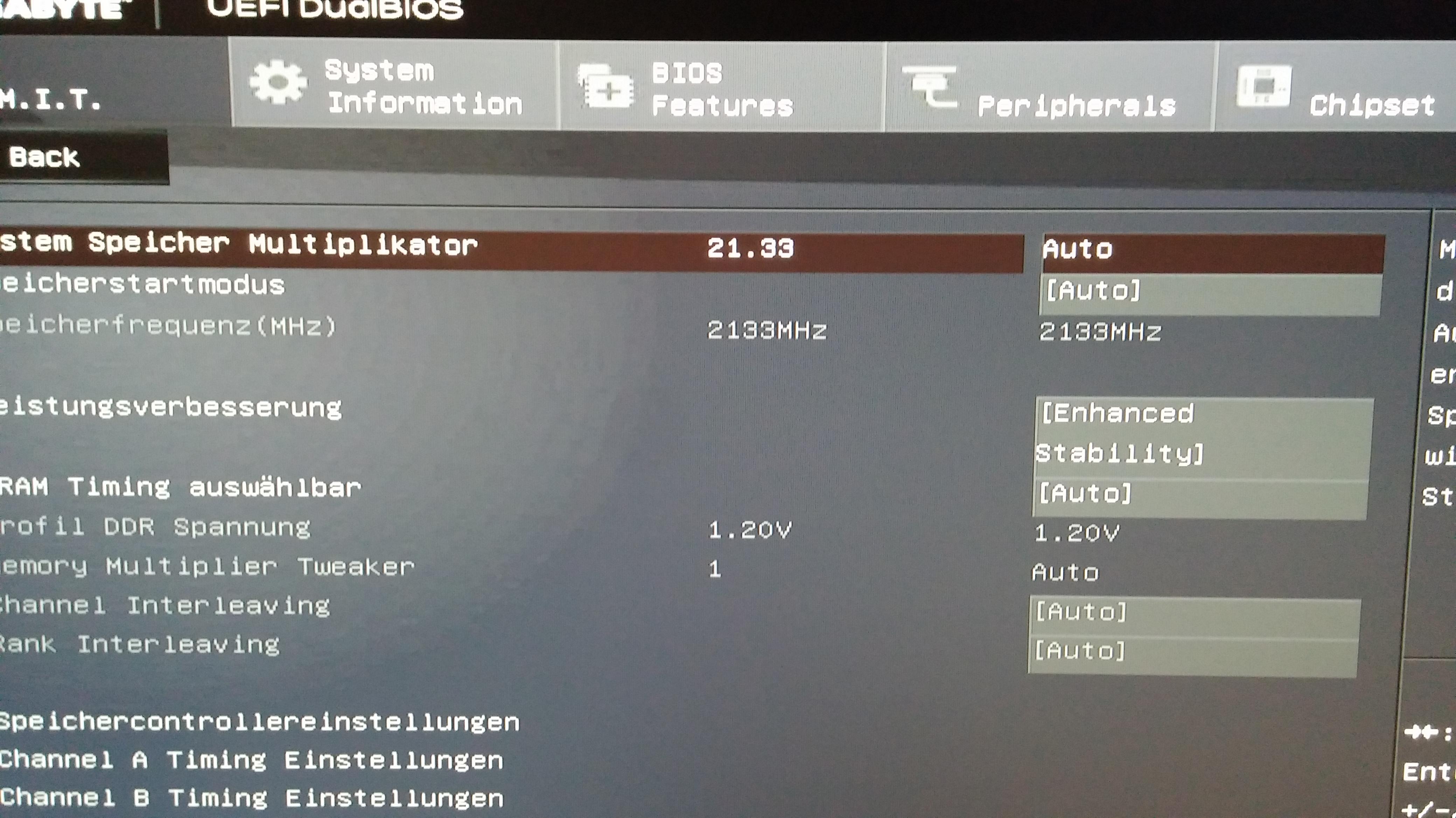

Ich gucke mal eben was im UEFI angezeigt wird
Also im UEFI steht ja 2133
Hier das meinte ich, oder ist es das falsche was ich da als den Takt lese?Unbenannt.PNG
du hast von 800MHz geredet, nicht ich
Jetzt multiplizierst du 1066 mit 2 und dann kommst du auf was? ;)
Achso okay. Ich dachte das obere würde die Taktrate sein, da ich halt nirgends direkt die 2133 gesehen habe.
Das man das mal 2 rechnen muss wusste ich halt nicht, jetzt sehe ichs auch.
Was sind denn die 800Mhz die ich da meine?
Die NB also Northbridge, die Frequent mit der die CPU mit dem RAM kommuniziert, bzw wie der RAM-Controller läuft.

Noch kurz zur Erklärung:
DDR steht für Double-Data-Rate. Hier werden bei in einem Takt zwei Bits übertragen, daher spricht man von einem Takt, den man theoretisch *effektiv* als doppelt so hoch betrachten könnte. Da hohe Zahlen generell Werbewirksamer sind, steht dieser Effektivtakt auch ganz groß auf deinem RAM, während er intern (was CPU-Z z.B. anzeigt) mit dem tatsächlichen RAM-Takt arbeitet.
Beim Speichertakt von Grafikkarten ist das Spiel übrigens das selbe, da dieser auf DDR basiert.
