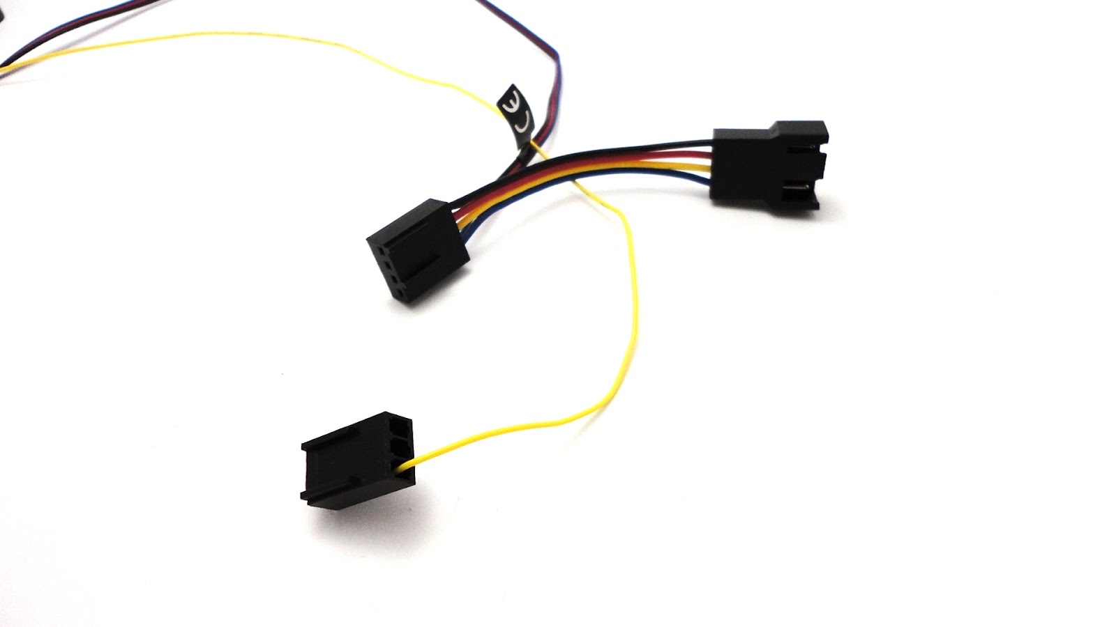

Eben nicht, das ist ja der Vorteil. Man hängt mehrere Lüfter an einen Anschluß:
"Mit Hilfe der patentierten PWM Sharing Technologie (PST) können so bis zu 5 Lüfter einfach über das BIOS geregelt warden."
das sieht so aus:
jo, Palitore, hab 2 mal F8 und 1 mal F12 so angeschlossen :D
danke für die schnellen antworten, ich habe bereits einen Cpu Kühler angeschlossen, der Gehäuselüfter soll als normaler Gehäuselüfter eingebaut werden. Brauche ich dann nur noch einen Verteiler, an den ich die Stecker von Cpu Kühler und Gehäuselüfter anstecken muss?Müssen noch zusätzliche Einstellungen im Bios erfolgen?
wenn du den 3Pin Anschluss am MB für den Lüfter benutzen willst, machst du so: der Steker mit dem losen kabel vom Lüfter steckst du einfach in den freien Stecker des Lüfter ein, dann der andere Stecker des Lüfter an das MB , fertig ^^ hoffe, du verstehst ,. was ich meine :D
p.s. hier das Bild bearbeitet :D Anhang anzeigen 399534
