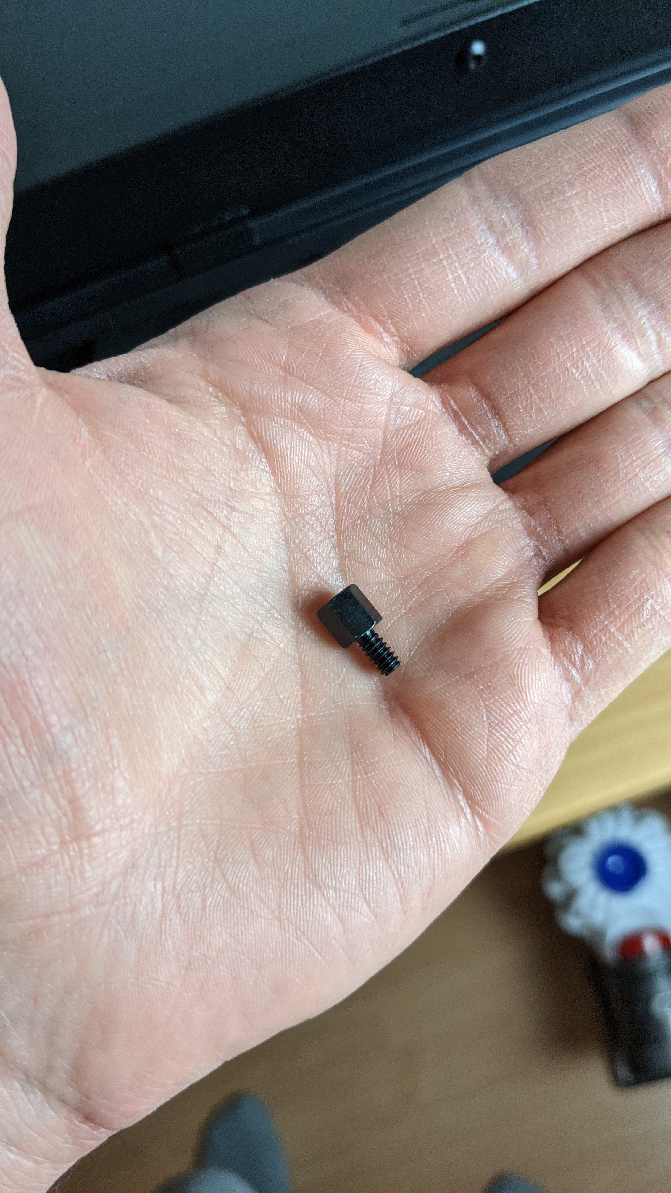

Überprüfe ob die Schrauben etc die richtigen sind, ich glaube das sich die Kühlereinheit dann fest zieht. :)
Reaktionen: mehmet_b_90
Sind die hier. Das dachte ich mir auch, dass der Kühlblock es dann fest drückt.
Sehen gut aus, sollten diese sein.

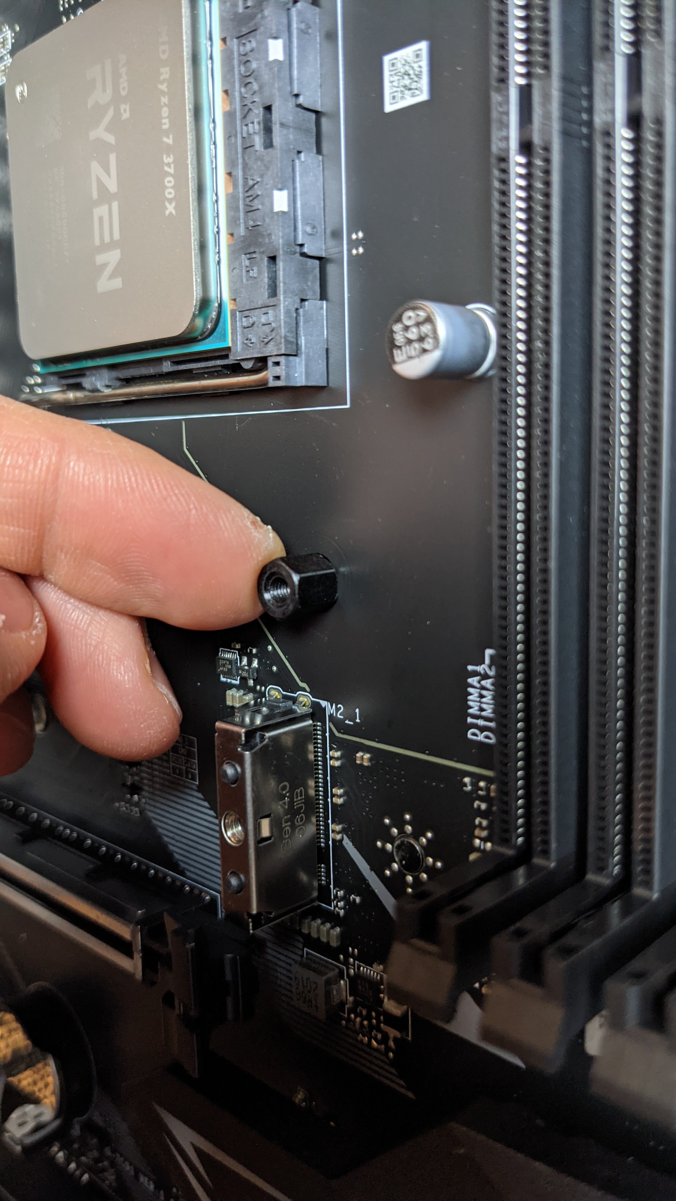

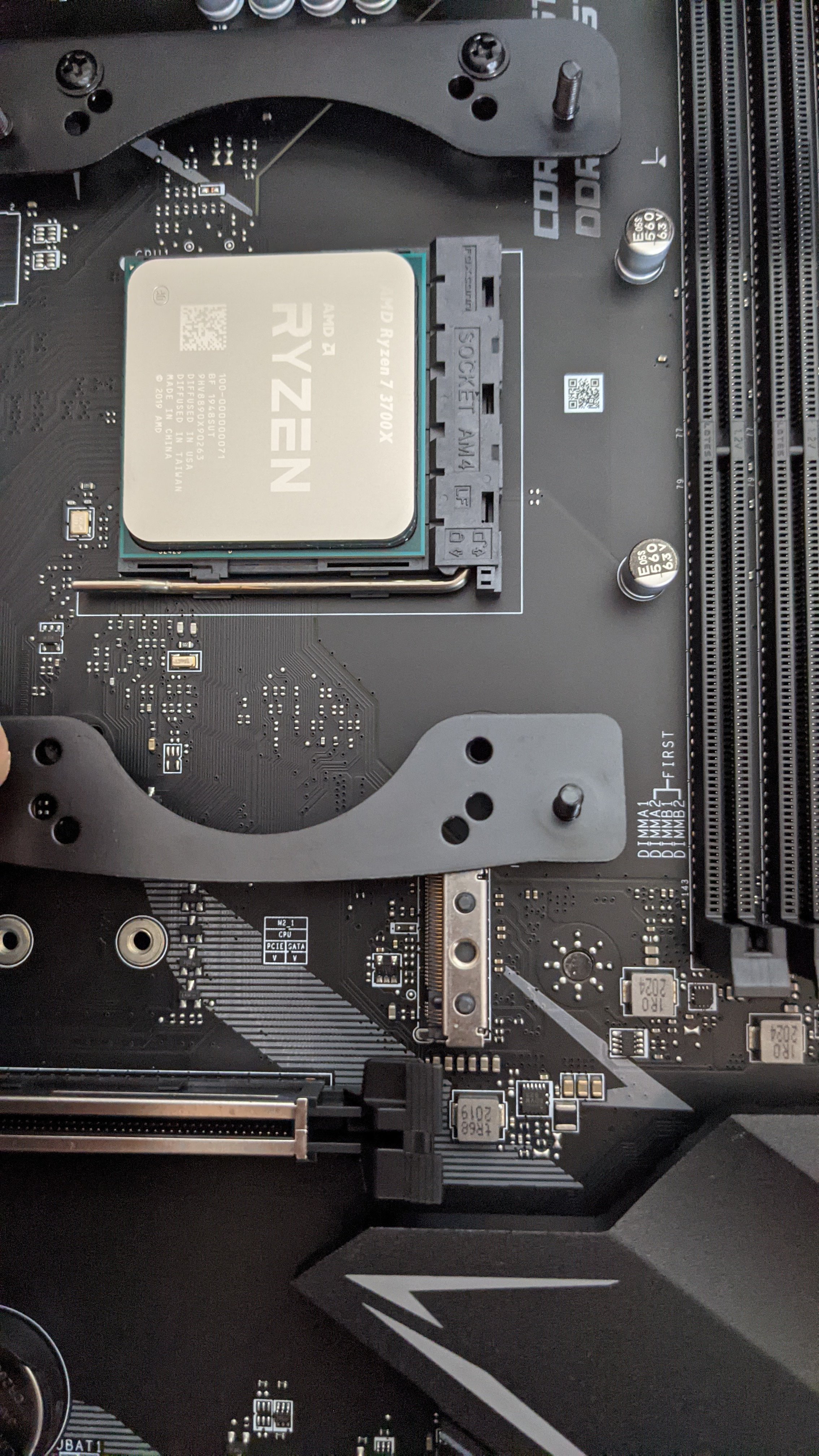

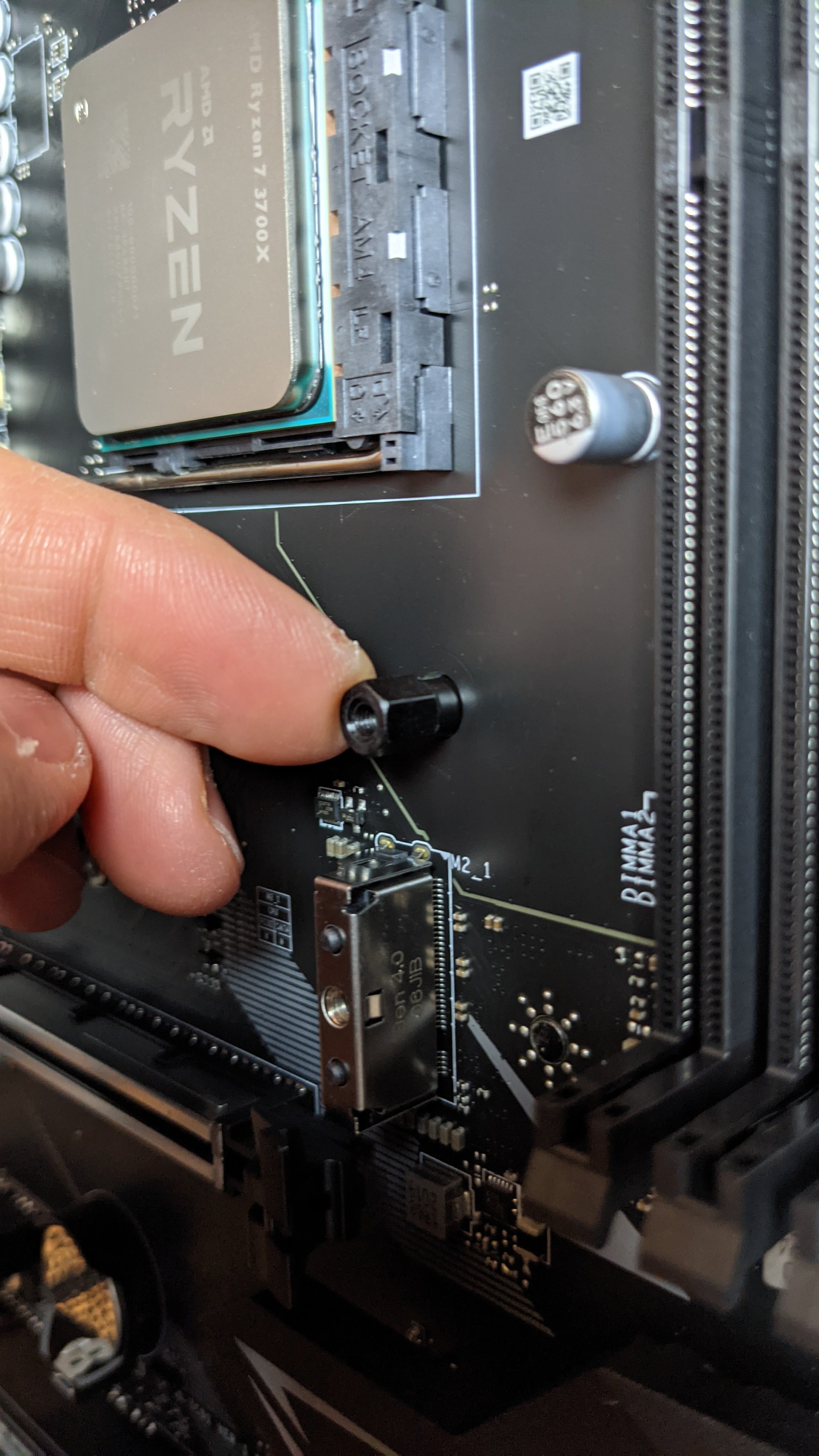

Das nächste ist auf der Anleitung steht AM4 #1 und AM4 #2 (for Ryzen 3000). Wenn ich nach #2 versuche kollidiert es mit dem M.2 Anschluss.
Wenn Du nach diesem Video gehst, gehts dann ?
Hat sich erledigt.
Der Zwischenraum verschwindet, da die CPU gegen den Kühlboden drückt, beim Festziehen.
Danke für eure Hilfe.
