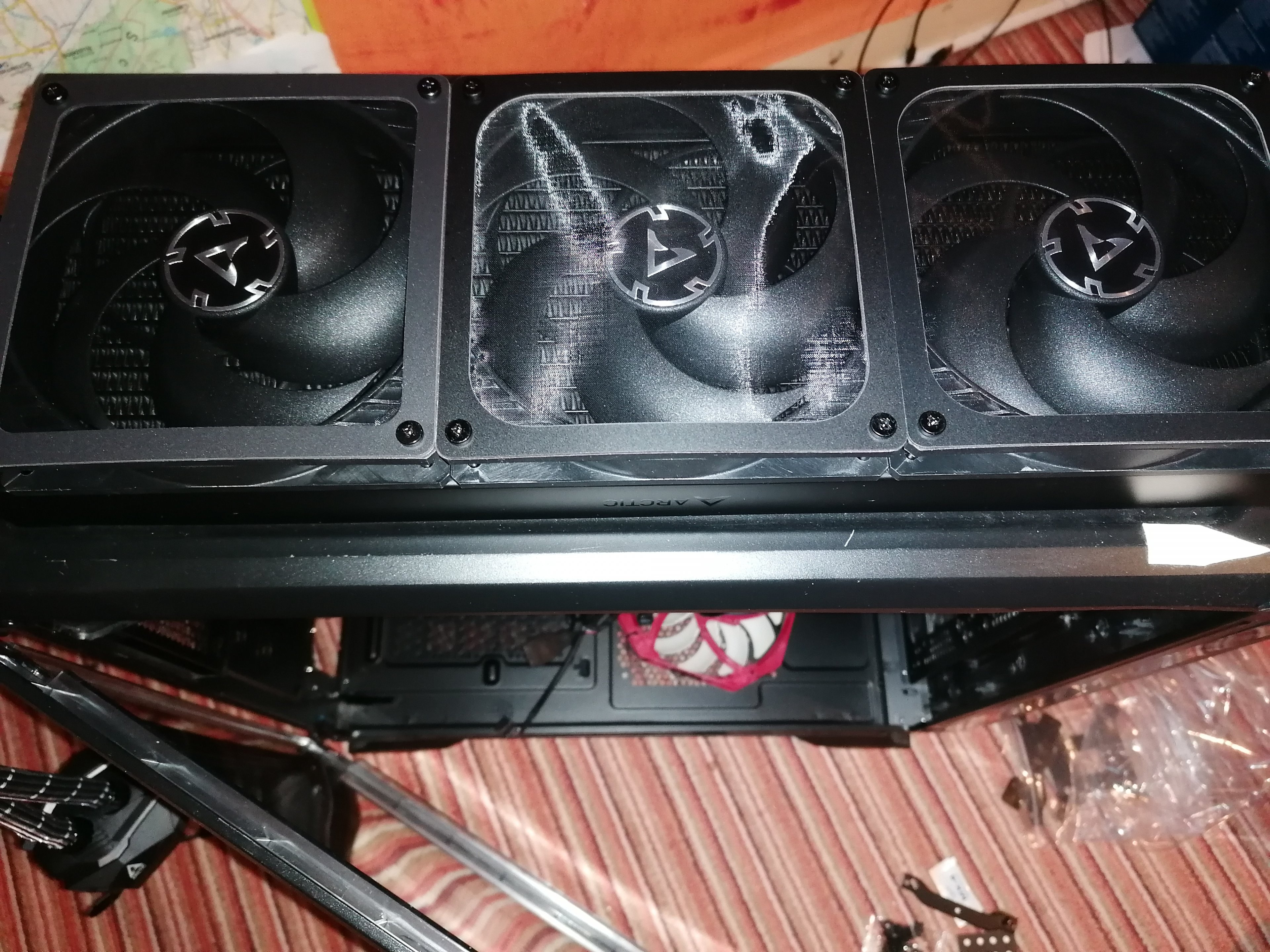

Und wie siehts aus, mit oben aufs Gehäuse legen?
Kannst du hinten oben dieses Gitter entfernen? Dann könntest du die Schläuche dort rausführen. Dann entfernst du das Staubschutzblech oben, und kannst die Lüfterlöcher zur Verschraubung nutzen. Der 420 Radiator schaut dann hinten übers Gehäuse, wäre dann aber fest montiert und so auch funktionsfähig. Schwachsinnig ist es aber schon, nur für die CPU braucht man es nicht, und gewöhnungsbedürftig sieht es auch noch aus. Warum nicht einfach ein 360 oder 240 Radiator?
Reaktionen: BlackhandTV
Ich macht doch tehnisch keinen Unterschied ob die WaKü festgeschraubt ist oder nicht?
Ich hab das Gehäuse hier ja stehn und oben draufgelegt, passt der Freezer 420er da locker drauf, daher ja auch der Thread.
@nr-Thunder danke! Das Gitter mit dem Lüfter lässt sich nicht entfernen, leider passt der Kühlkörper da nicht ganz durch, daher muss ich den Umweg über das Seitenteil nehmen, aber das passt halt gerade so, Problem ist nur das die WaKü dann oben schräg draufliegt und ich sie nicht festschrauben kann. D
as Gehäuse steht eh ausserhalb des Zimmers, daher juckt mich das aber 0, und der 5950x ist nen Hitzkopf und da nimmt man jedes °C weniger mit was man kriegen kann.
nr-Thunder schrieb:
Musst du nicht, wäre halt eine Sauerei wenn er runter fällt.
habs grad noch bisschen probier, ich kann sie sogar mit 1 Schraube festschrauben. :love:
