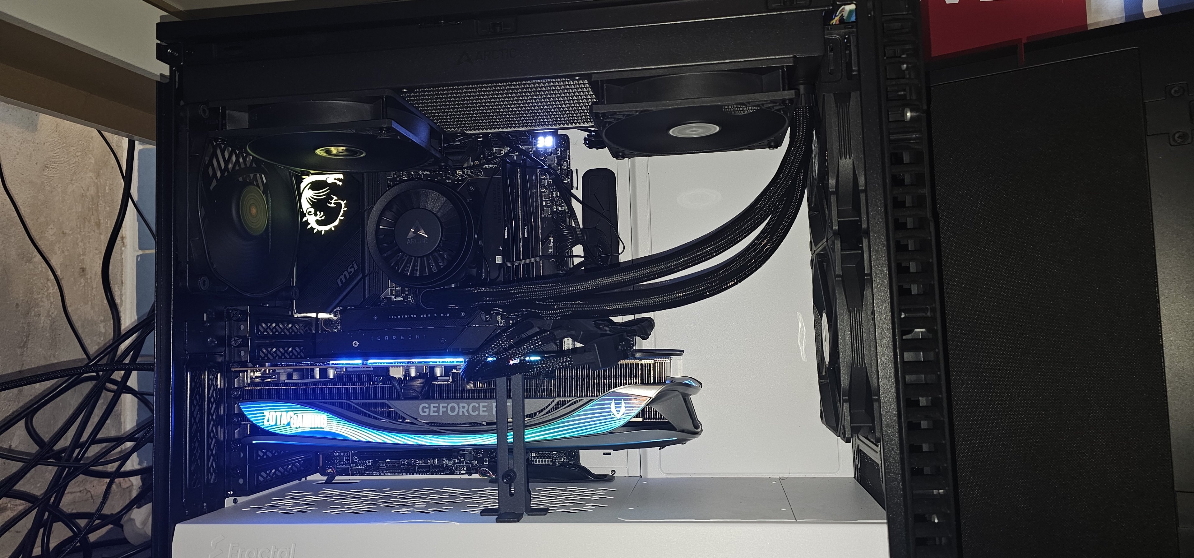

Da alles schön vormontiert ist, dauert der Aufbau eigentlich nur wenige Minuten. Betonung auf eigentlich, denn auch wie GamersNexus und einige andere habe ich fast eine Stunde gebraucht um die Pumpe auf der CPU festzuschrauben da sich immer eine der beiden Schrauben nicht drehen ließ oder bei leichtem anschrauben wieder rausgesprungen ist. Hoffe hier wird noch etwas nachgebessert.
Bei mir die Besonderheit, dass ich ein Define R7 habe welches nur bis 360mm Unterstützt. Gepasst hat es trotzdem ganz knapp.
Nur passte der mittlere Lüfter (Arctic P14) nicht mehr, da der Ram im Weg ist.
Habe mir aber einen P14 Slim bestellt, damit sollte es locker passen.
Des weiteren musste ich 2 der Hartplastik Clips entfernen welche zum einrasten der Seitenwand dienen. Es hält aber auch so und werde mir da irgendeine schmalere Alternative basteln und drucken.
Einer der Metallnoppen des oberen Meshs passst jetzt auch nicht mehr von oben rein da der Radiator auch da etwas im Weg ist. Sind aber nur ca 1-2mm . Hätte ich den Radiator minimal weiter nach vorne gesetzt hätte es also gepasst.

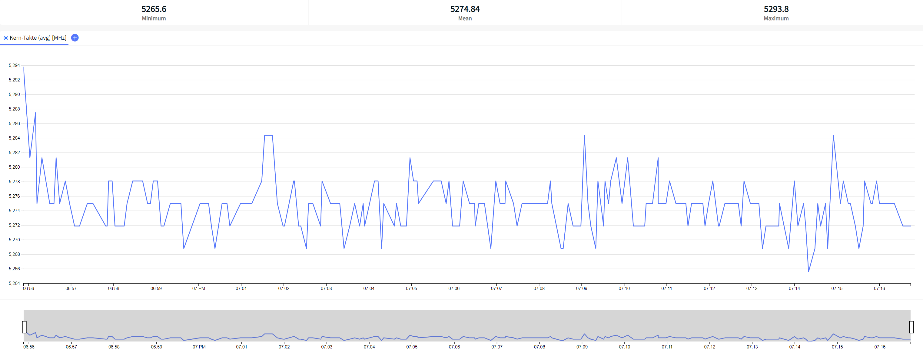

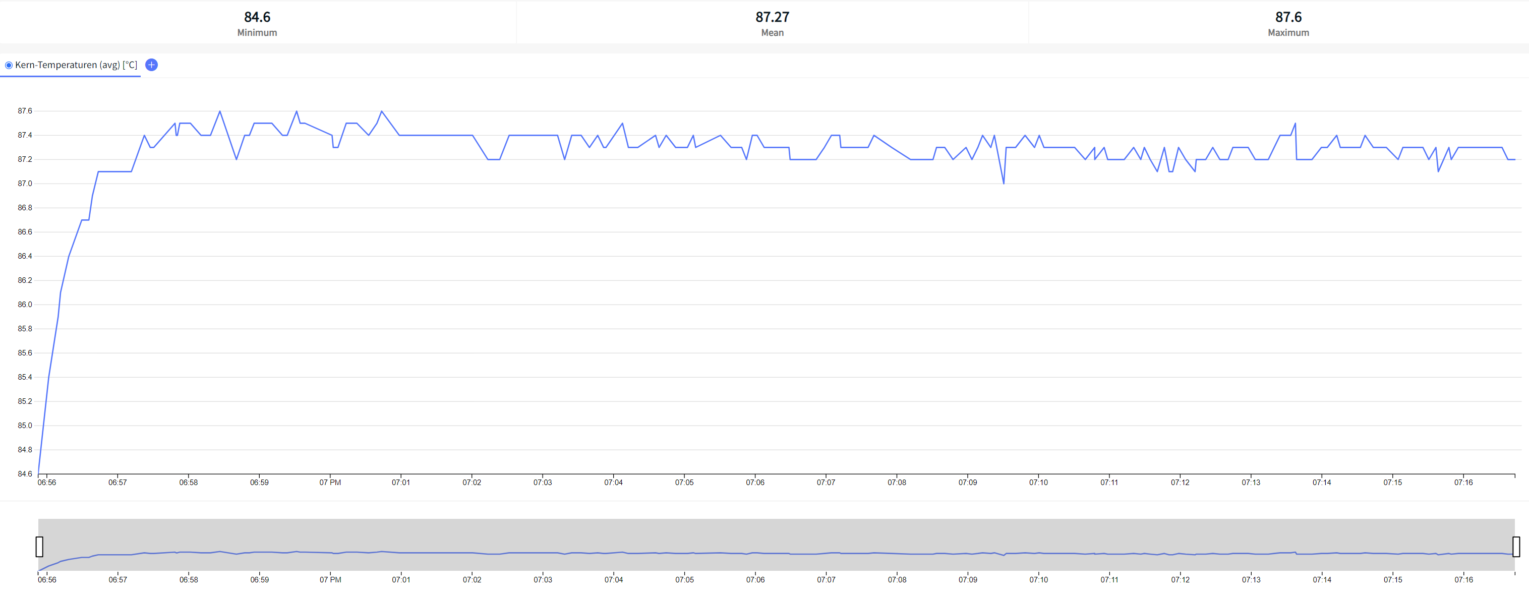

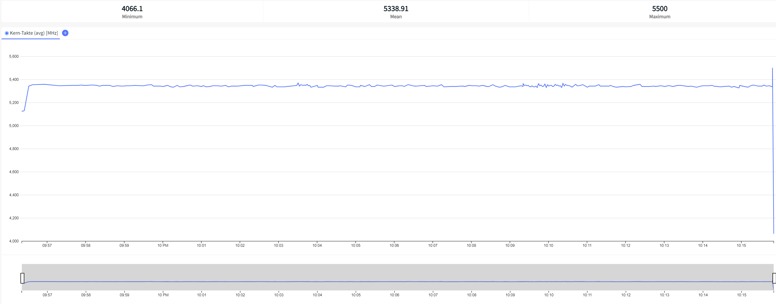

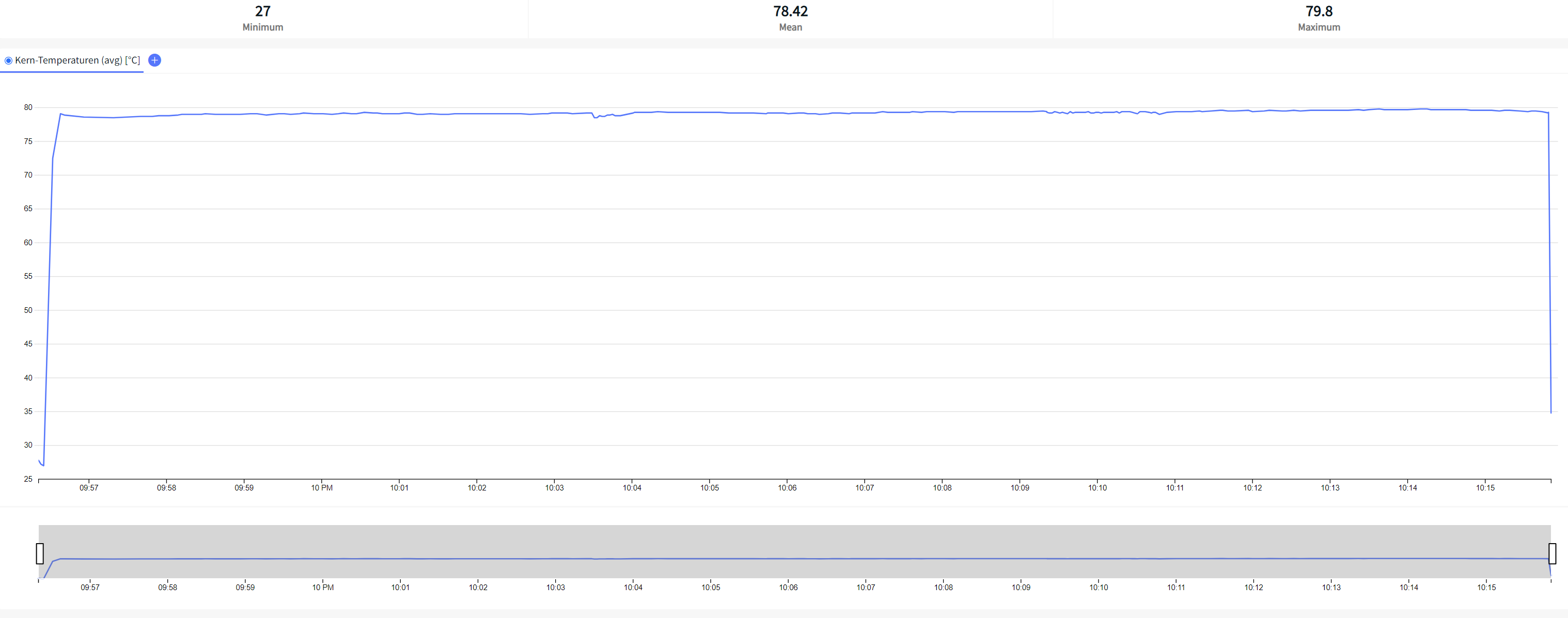

Da noch der 3. Mittlere Lüfter für den Radiator fehlt habe ich nur die üblichen Tests und Heavyload für 20 Minuten laufen lassen.
Temperaturen/AVG MHZ findet ihr im Anhang.
Man sieht auf jeden Fall eine deutliche Verbesserung der Temperaturen zu vorher. Auch sind GPU und Festplatte etwas Kühler.
Idle Temp liegt bei 36° , vorher 44° .
CPU schafft jetzt auch die 5500Mhz während beim Noctua bei knapp 5350 Schluss war .
Getestet wurde mit Curve optimizer Negative AC-15. Sonst Ram nur im Expo1 , nichts verändert.
  • Noctua AC15 24.02.2024.CSV
  • Arctic AC15 27.02.2024.CSV
An der Stell die Frage: Waren oben vorher Lüfter verbaut oder sind die jetzt quasi erst dazugekommen?
Vorher waren oben 2x BeQuiet SilentWing 3 . Einer ist jetzt nach hinten gewandert weil der vorherige Fractal Lüfter zu dick war und nicht mehr neben den Radiator gepasst hätte (siehe Foto) .
