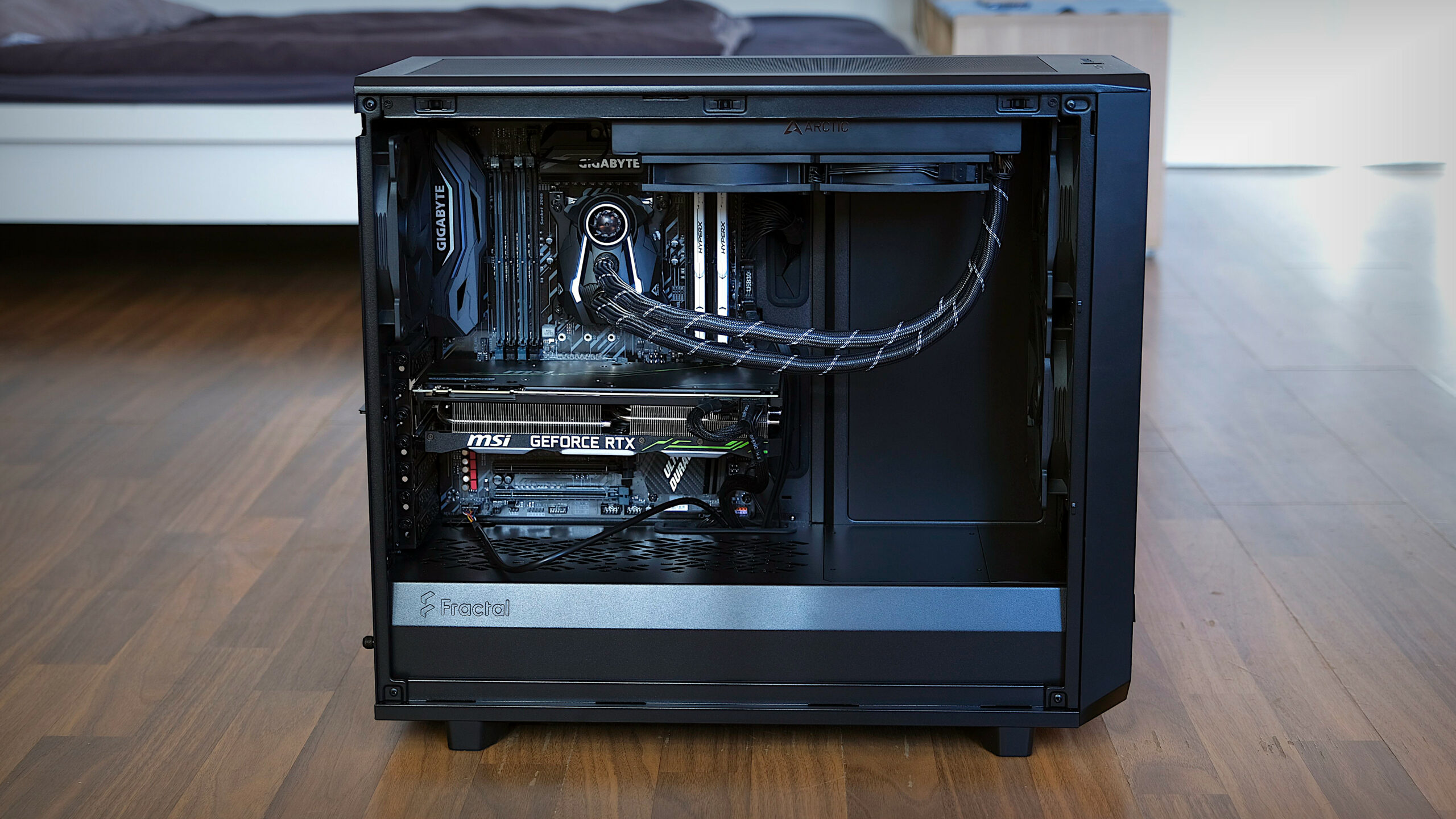

mal eine Frage zur Platzierung. Aufgrund meines riesigen Gehäuses werde ich eine AiO nur oben platzieren können. Die Schläuche sind wohl nicht lang genug, um eine Front Positionierung mit Schlauch unten hinzukriegen.
Ist es dann klüger eine 280er AiO oben vorne (wie auf dem Bild) zu platzieren, weil die warme Luft dann eher auf der linken Seite aufsteigt, da ja vorne (rechts) noch 2-3 Lüfter sind, die kalte Luft rein pusten und die warme nach hinten und hinten oben drücken.
Oder gibt es einen Grund, dass man eine 280er AiO oben nach hinten also links platzhiert? Von der Idee bin ich eher bei dem Bild. Gibt es andere Meinungen mit Erklärungen? Man findet nämlich Bilder in allen Variationen.
Ich denke es spricht nichts dagegen die AiO wie auf dem Bild zu montieren. Du kannst es natürlich ausprobieren wo du die besseren Temperaturen bekommst aber ich denke das wird sich im niedrigen einstelligen Bereich bewegen…

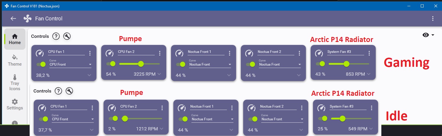

Also die Pumpe der Arctic LF3 empfinde ich jetzt anfangs ab 1300 Umdrehungen als hörbar, wenn man z.B. in einem stillen Raum im Homeoffice arbeitet. Also störend im Sinne von man hört ein schleifendes Geräusch. Bei der minimalsten Einstellung, die ich hinkriege sind es 1135 Umdrehungen und bis 1250 ist sie im normalen Leben schon wirklich unhörbar, außer man hält den Kopf dran. Aber ab 1285-1300 rpm setzt sich so ein minimales Schleifen/Klackern durch und ich höre das und mich nervt sowas extrem. Ich denke aber, dass die rpm bei mir auch nicht korrekt angezeigt werden über Fan Control. HWinfo zeigt aber die selben Geschwindigkeiten an. Die geht bei mir bis 4200 Umdrehungen, das kann ja gar nicht sein. Das leichte klackern/schleifen wir dann ab 55% durch ein Summen übertönt, da ist es dann vorbei für mich.
Die Arctic P14 Lüfter sind bis 605 Umdrehungen auf dem Radiator komplett lautlos, bis 750 Umdrehungen super angenehm, wenn man zockt, aber ab 800 rpm nervt es mich dann auch, weil einfach das rauschen zu hörbar ist. Klar mit Kopfhörer und wenn man nicht so emfpindlich ist bla bla, aber für mich ist die Stille der erste Aspekt und so würde ich es bei mir einstellen. Idle 550-580 rpm, im Gaming dann bis 740 rpm. Die Pumpe müsste komplett auf der kleinsten Stufe laufen im Idle im im Gaming ist sie in Fan Control bei 54% und durch das leichte säuseln der Lüfter komplett unhörbar.
Im Anhang mal die für mich perfekten und im Grunde geräuschlosen Einstellungen für Pumpe und P14 Lüfter im Idle und Gaming. Anders könnte ich es nicht einstellen, dass es mich nicht nervt. Test müssen dann noch folgen, ob das klar geht.
Das hört sich nicht nach Begeisterung an. Evtl. muss sich die Pumpe erst noch einlaufen, hat da jemand Erfahrung mit bzw. gibt es Pumpen die sich erst einlaufen müssen und leiser werden? Klackern und schleifen hört sich nach defektem Lager an, oder ist das normal?
Da schleift sich nichts ein, weil da nichts schleift. Kannst dir ja den Teardown bei Gamersnexus anschauen. Das sind halt Resonanzen, die auch je nach Gehäuse und Mainboard unterschiedlich ausfallen können. Halte die Pumpe mal außerhalb des Gehäuses in der Hand. Da hörst du in der Regel so gut wie gar nichts, auch auf hohen Touren. Legt man sie jetzt an, dann werden Schwingungen übertragen.
Am Ende des Tages kann dir das aus der Ferne keiner vorhersagen, daher bringts auch nichts sich hier seitenlang reinzusteigern. Bestellen, ausprobieren, runterregeln - und im zweifel zurück. Bei mir ist ein absoluter Silentbetrieb mit der Deepcool Castle 280 (baugleich mit der Gletscherwasser) möglich, mit der LF2 wars nicht der Fall. Kribbelt zwar bisschen die LF3 zu testen, aber die Castle läuft einwandfrei.
@Yoshi1982 Arctic hat irgendwo geschrieben, dass die Drehzahl der Pumpe verdoppelt angezeigt wird. Das würde entsprechend auch passen, wenn du die Anzeige durch zwei teilst.
