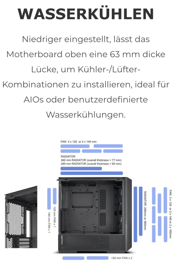

Info auf Herstellerseite regelt:
https://lian-li.com/de/product/lancool-216/
Oben Lüfter + Radi 63mm, passt. Bis kleiner 77mm möglich.
Vorne sowieso.

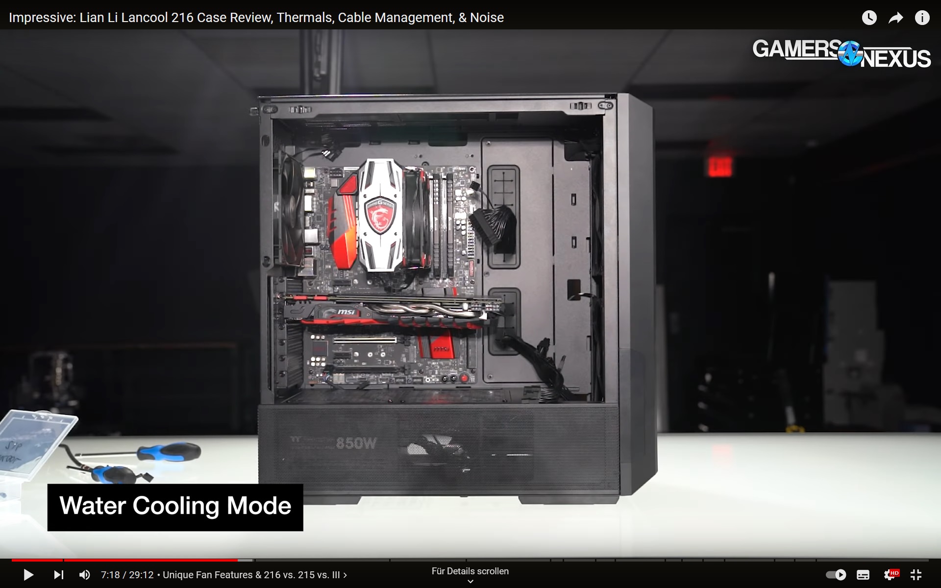

Ausgeliefert wird es anscheinend im "water cooling mode". Sprich, die Abstandshalter für das Mobo sind nach unten versetzt.
Sollte das nicht der Fall sein ("air cooling mode"), einfach selber nachholen.

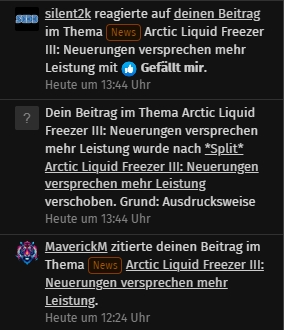

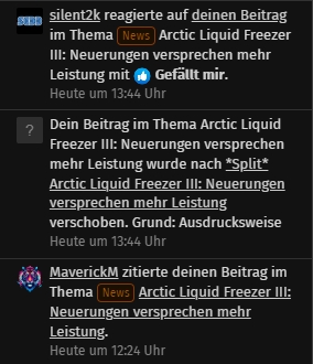

Und diesen Beitrag hat ein Mod dann der mir nicht Namentlich angezeigt wird (siehe Bild), was ungewöhnlich ist da wenn sonnst Beiträge verschoben werden wenn zb. etwas wegen Offtopic Diskussion verschoben wird der Name des Mods und sein Avatar da steht. In diesem Fall aber nichts.
Mit der Begründung "Ausdrucksweise" ins Aquarium verschoben hat. Dabei habe ich dich weder beschimpft noch angepöbelt sondern nur normal gesagt das du für mich ein typischen Forentroll darstellst und ich dir deswegen nicht weiter antworten werde. Und dieser Mod kann mir hier mal bitte sachlich genauso wie ich es zuvor zu dir tat schreiben wo da die falsche "Ausdrucksweise" war weshalb das ganze ins Aquarium verschoben werden musste. Und nur deswegen habe ich den ersten Teil daraus heraus kopiert und hier erneut eingefügt weil du mich auch erneut zitiert hattest und man dann zumindest kurz Antworten sollte wenn jemand wie du grade nur "seine Meinung" der Welt immer wieder als allgemein für alle hier gültiges "das ist so" verkaufen will.
