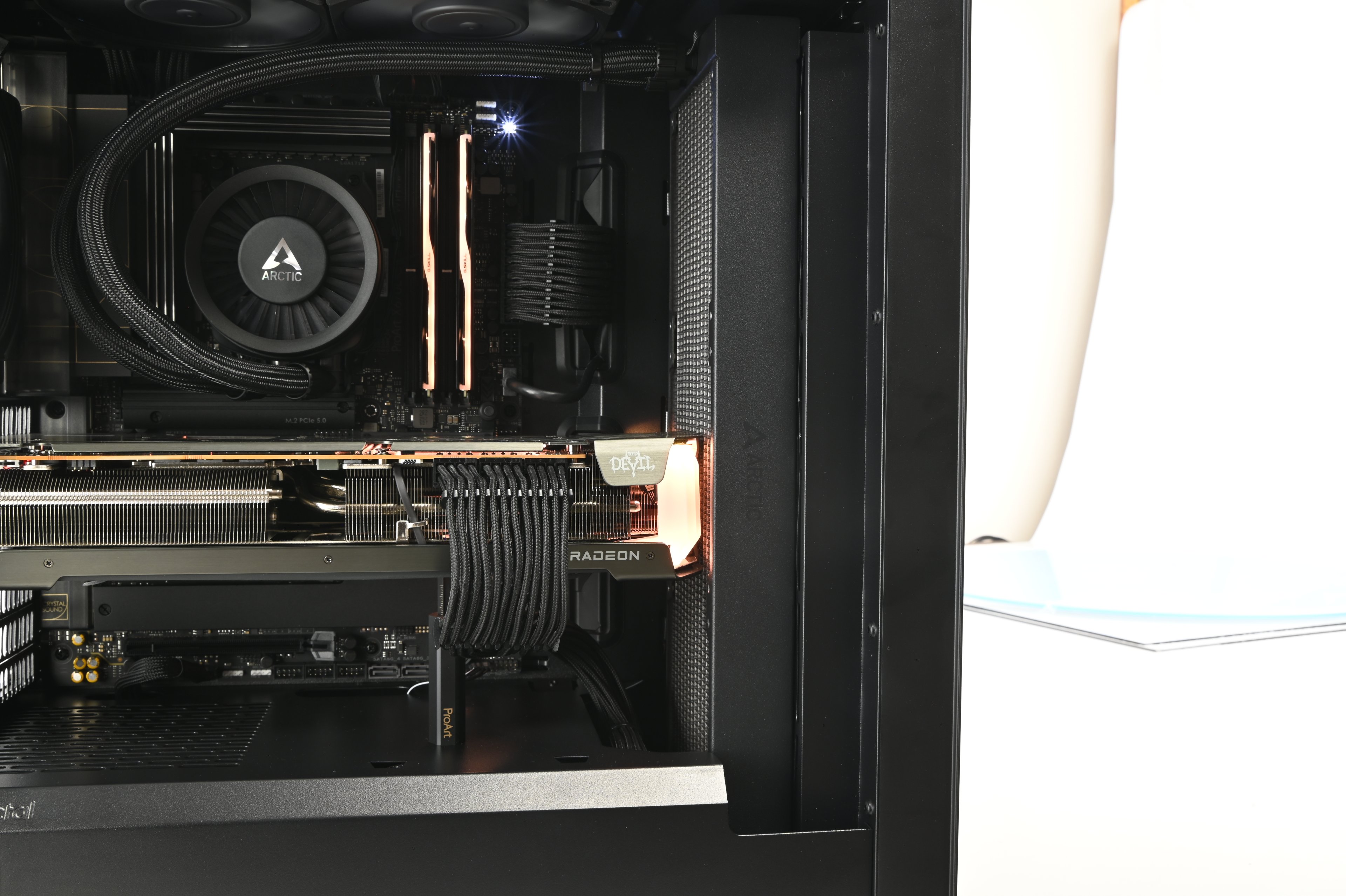

@Drewkev ja hab mir auch schon die Noctua NF-A12X15 überlegt dann würds passen. Hab aber erst die NF-A12X25 gekauft 😂 die würd ich auch gerne verwenden.
Lüfter sind aber auch nicht das Problem sondern nur die 38mm vom Radiator. Lüfter wären eh vorm Radiator zwischen dem Mesh.
Alternative wäre tatsächlich Radiator und Lüfter zu tauschen. Quasi als "pull" montieren. Bestimmt eeetwas schlechter als Push aber wäre mir egal. Dazu müsste ich aber das Mesh entfernen... aber mach ich ihn halt 3-4x im Jahr sauber anstatt 2x :)
Stevo1337 schrieb:
Ja :|
3mm laut Angaben.
Hab aber nachgemessen und ich habe ~37mm Platz 😂 38 brauch ich. Vielleicht funktionierts ja... mal schauen.
Was nicht passt wird passend gemacht...:hammer_alt:;)
Aber im Ernst kann man beim Fractal Nort nicht den ganzen Mainboardtray stufenlos etwas verschieben je nachdem ob man mehr Platz für Graka oder CPU benötigt? Sprich kannst das da wirklich nicht passend machen? Oder bin ich jetzt gedanklich beim falschen SFX Gehäuse mit der Anpassung der Platz Verhältnisse?
Haha ja 😅
Nein kann man nicht.
Hab Leergehäuse und WaKü da und mal reingehalten. Scheint echt auf diesen einen Millimeter hinauszulaufen. Das bekomm ich schon irgendwie hin!
Ich werde berichten :)

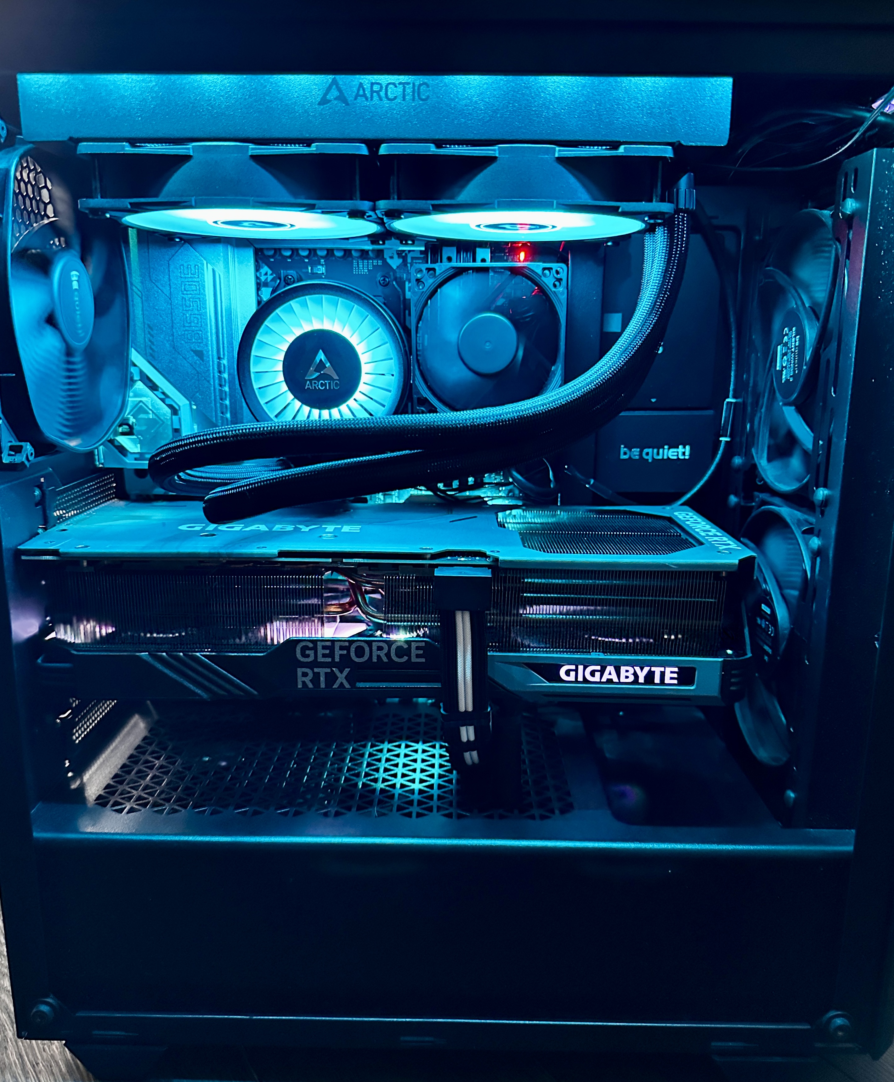

liebäugle auch mit der 240er. Mehr passt leider nicht ins BeQuiet 500DX und 37cm langer GPU. Passt also nur in den Deckel. Nutze zur Zeit einen NH-D15. Der wandert woanders hin. Ob das auf dem 7800X3D eine Verbesserung bringt, bin ich mal gespannt.

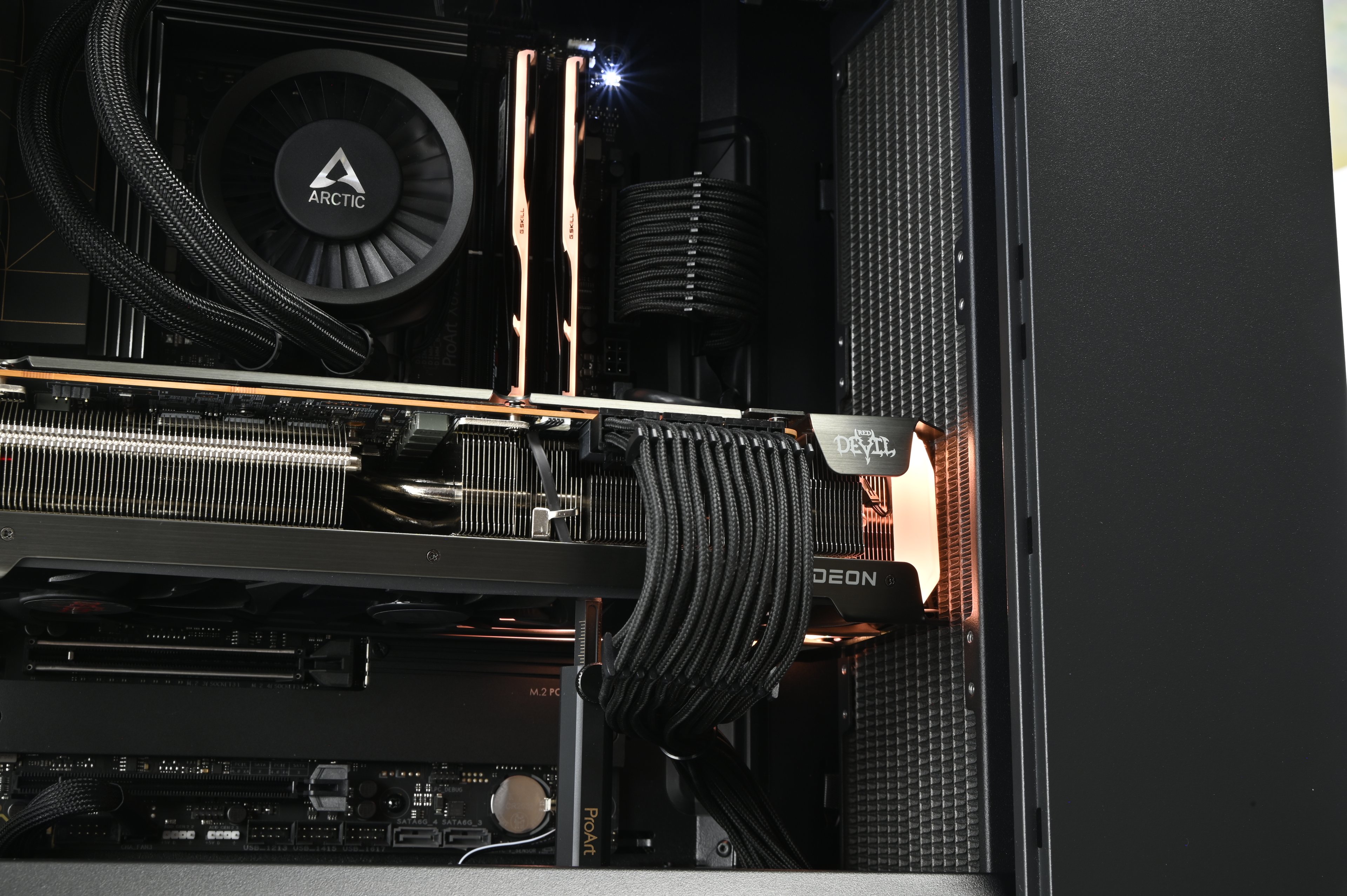

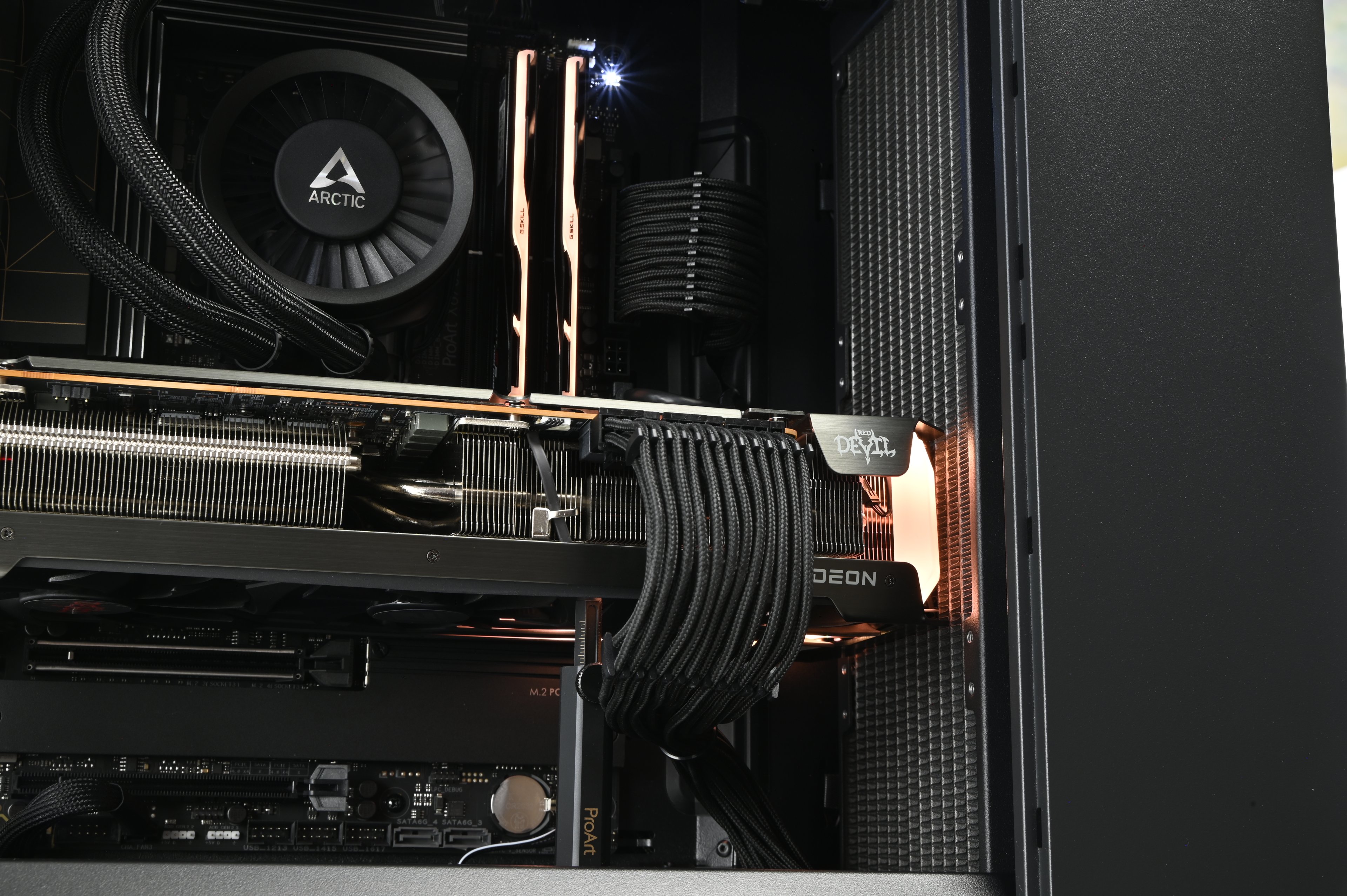

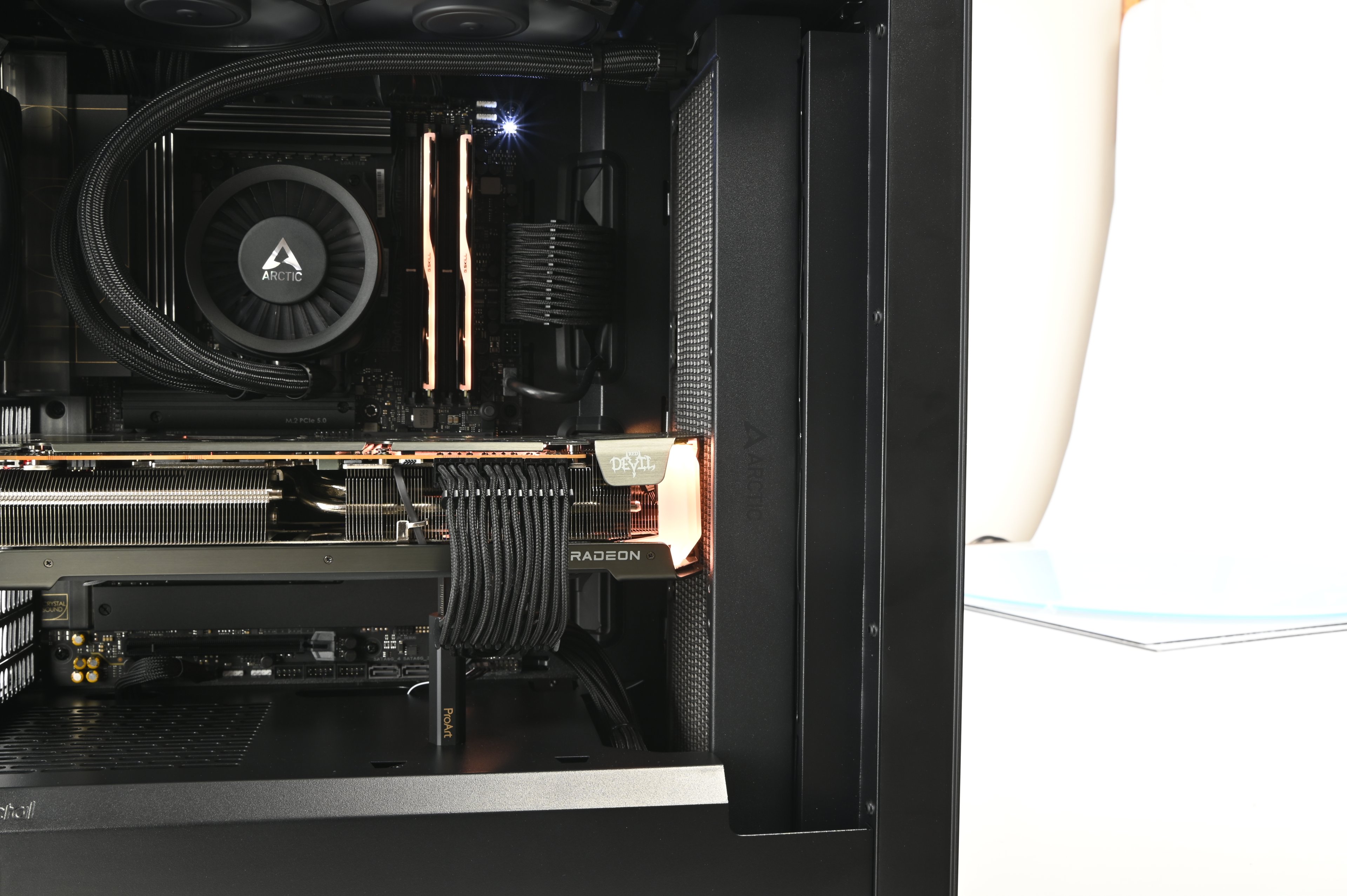

@Drewkev @Gamefaq
Hat alles super easy geklappt 😁 bin happy
Da meine Graka glücklicherweise leicht spitz zuläuft & der Radiator 3mm weiter innen als dessen Rahmen liegt passt genau rein :) noch ca 1-2mm Platz.
Trotzdem recht knapp 😂

Verlierst halt effektiv etwas Kühlfläche vom Radiator, denn da wo die Grafikkarte fast anstösst, kommt nicht wirklich Luft durch.
Egaaaal 😊 61°C Prime95 Dauerfeuer 😊

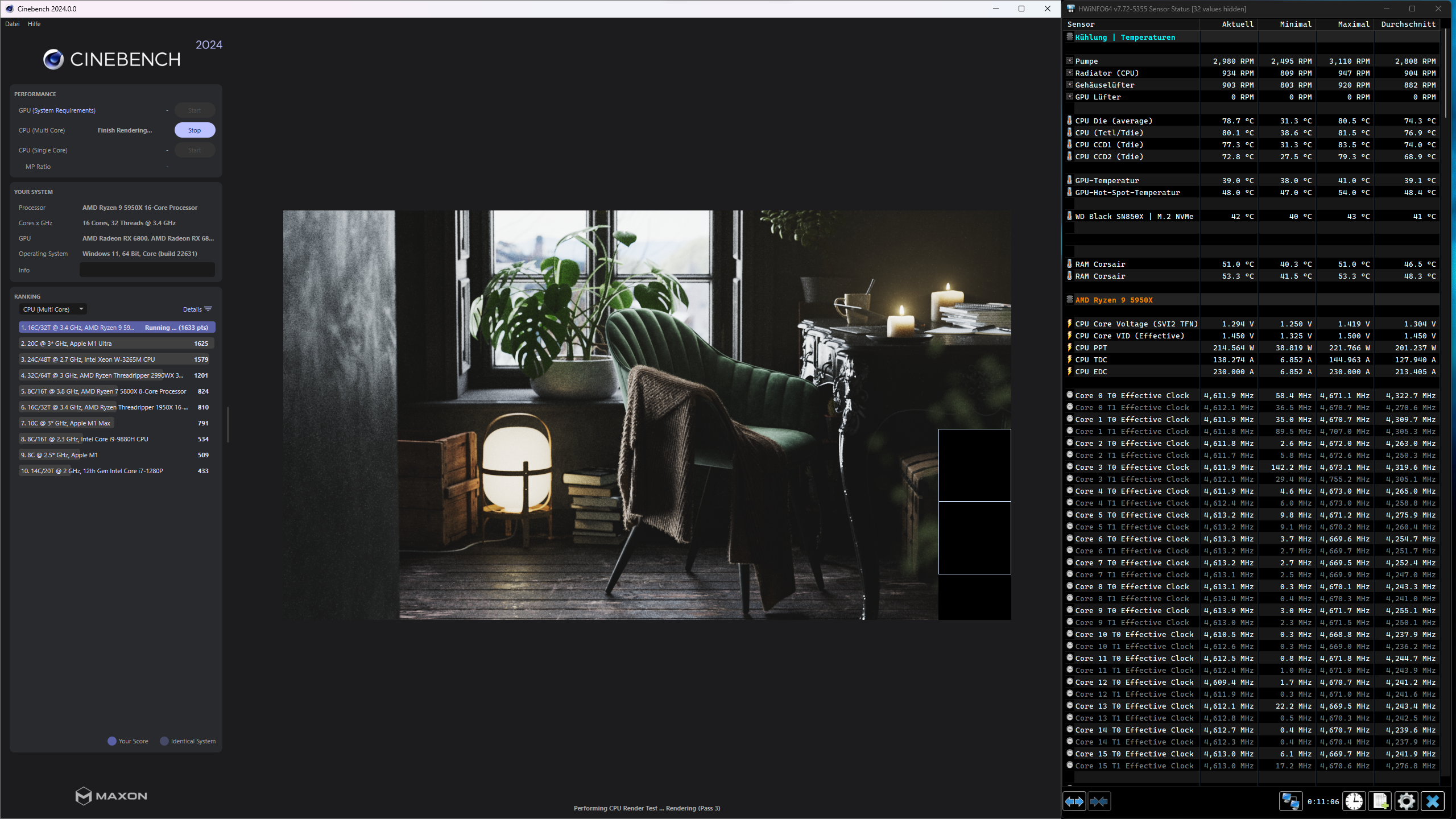

Stevo1337 schrieb:
Egaaaal 😊 61°C Prime95 Continuous Fire 😊

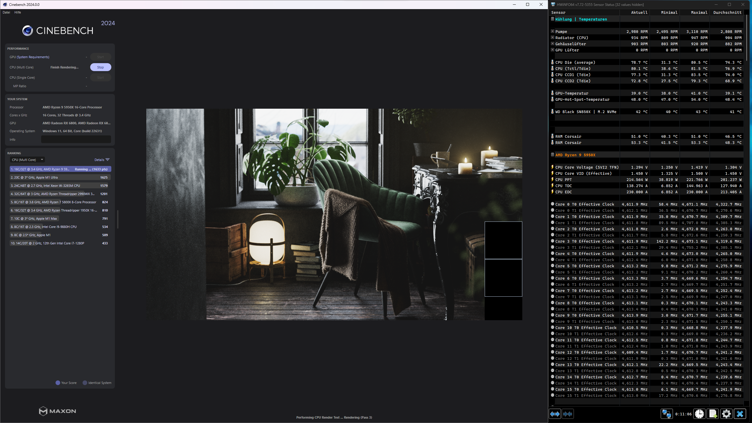

How?? I have Arctic freezer 3 - 420 +grizzly kryonaut thermal compound on 5800x3d, -0,5V offset, -30 negative curve, and cinebench r23 heating it to +80°C with ambient temp around 23°C.
Idle giving me 35°C...
@belzebi
I don't know the rest of your hardware but you have a whole different CPU.
Do you have a closed case or mesh in the front?
How many fans are you running?
-> 61°C with full speed fans
-> 66°C with pretty low rpm custom curve

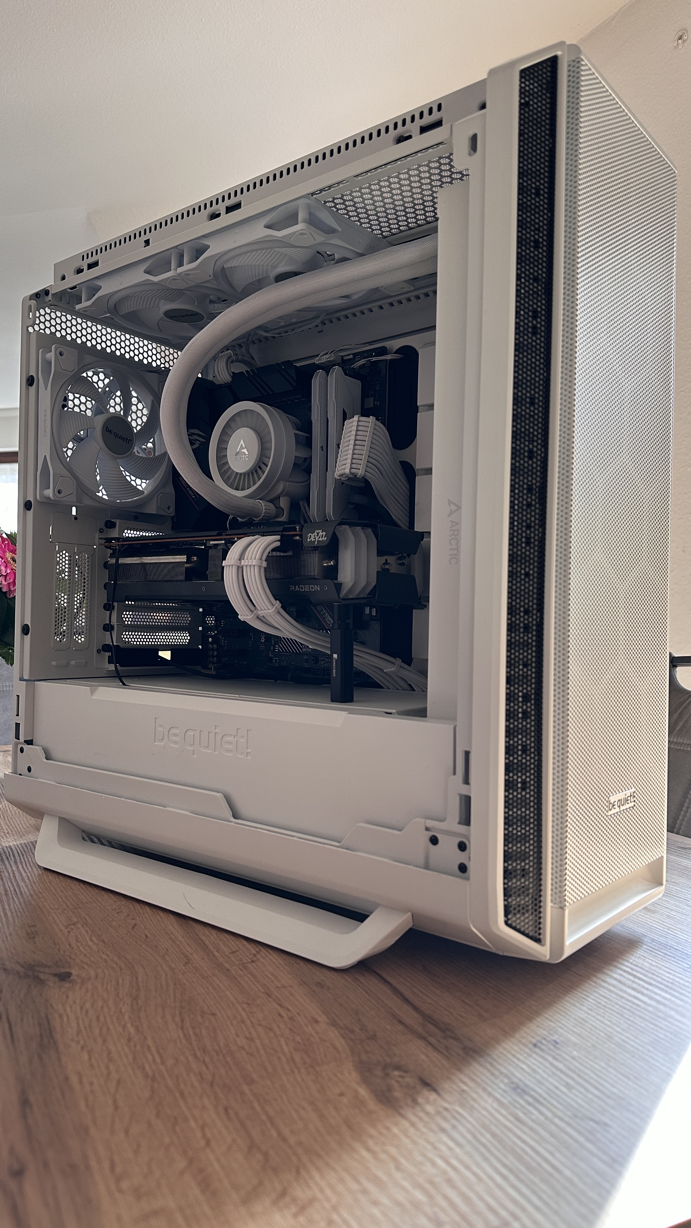

Hatte Lust zu basteln und hatte noch nie eine AIO. Und zu lange auf den Towerkühler geglotzt. 360 in die Front in Kombibation mit einer 37cm langen GPU und dem beQuiet 500DX war keine Option. Also das maximum in den Deckel. Somit ist es die 240er geworden, die dicke ausreicht für einen 7800X3D.
Pumpe im Desktopbetrieb auf 40% PWM und unter Last auf max 60% PWM. Lüfter entsprechend 50% bis 80%. Bin happy soweit. Bei dem Preis kann man nichts falsch machen.
