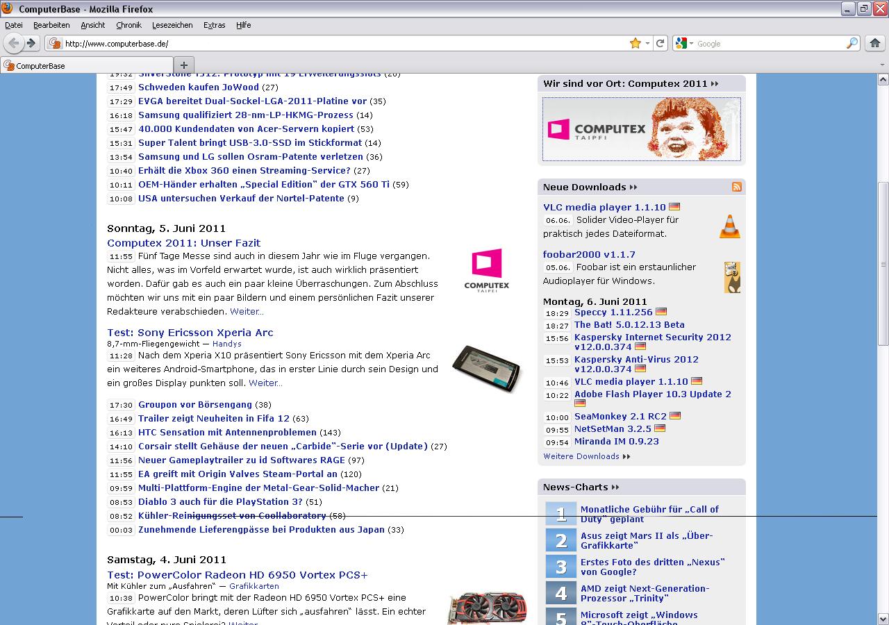

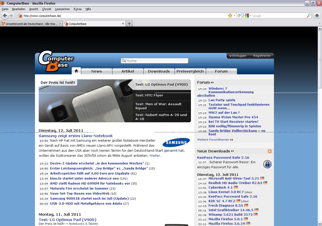

Hallo!
Seit einiger Zeit habe ich diese komischen Streifen in Firefox (Version 5). In aller Regel tauchen sie erst nach einiger Zeit und dann auch zuerst beim Videoschauen (YouTube/ Zdf mediathek) auf. Zuerst hatte ich nur die weissen, dann die schwarzen und inwischen auch bunte. Ich hab eher das Gefühl das es nicht temperaturabhängig ist. CPU max. 45°C, Chipsatz max. 42°C, GPU max. 44°C.
Der VRAM ist passiv gekühlt, jedoch musste ich damals, als ich den Wasserkühler installiert habe, einen passiven Kühler abnehmen. Habe den natürlich danach wieder normal mit WLP drauf drauf gemacht....?!
Ich weiss nicht, ob ichs auf die Hardware oder auf die Software schieben soll. Wie man auf den Bildern erkennen kann, ziehen sich die Streifen nicht über den gesamten Bildschirm, denn z.B. die Scrollleiste ist nicht betroffen. (Wenn ich das Fenster verkleinere, ziehen sich die Streifen auch nicht über den Desktop , sondern sind aufs Browserfenster beschränkt.)
Lieben Gruß
jT

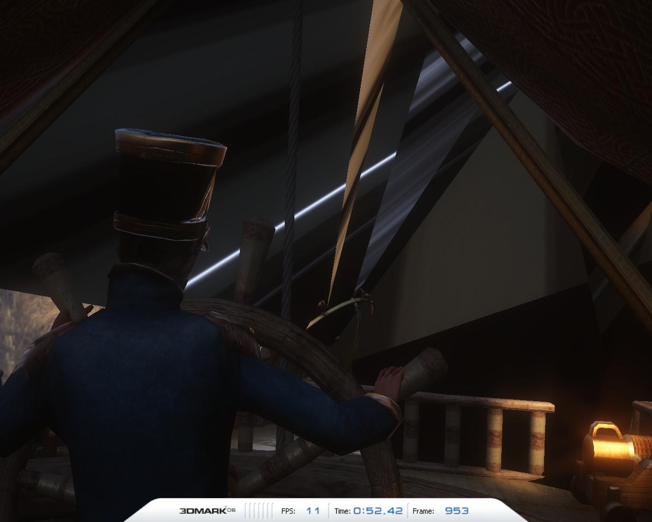

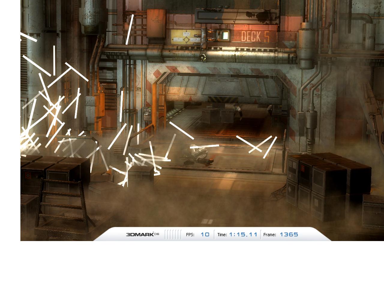

Also ich hab auch Grafikfehler beim 3D Mark! :mad:
Nach der Windows-Installation habe ich alle Systemupdates gemacht, DirectX, Nforce Treiber und Forceware-Treiber. Fehlt da diesbezüglich noch etwas?!
Und es fällt mir noch was ein. Längere Zeit vor der Systemneuinstallation hatte ich auch arge Grafikfehler bei Battlefield Vietnam... :eek:

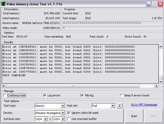

Ich reiche gleich noch einen Befund eines Grafikkarten-Speicher-test-Programms ein.
Hier wurde das Progamm schonmal erwähnt; leider nicht weiter diskutiert.
Bei mir sieht es nach wenigen Sekunden so aus. (siehe Anhang)
tja dann ist der Fall wohl ziemlich klar. Hatte daselbe Problem auch mal mit einer passiv gekühlten 7900GT von MSI.
Dann kann ich eurer Meinung nach definitiv von defektem VRAM ausgehen, was!? :confused_alt:
