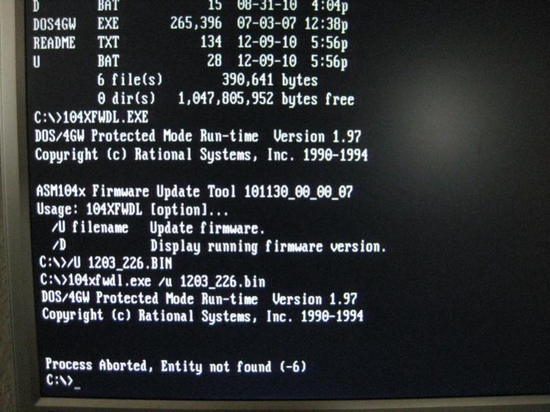

ich hab Ultimate Boot CD gebrannt und es läuft, und die firmware usb3_1.4.5.0_firmware_1.2.0.3 auf eine festplatte (1gb,FAT) kopiert und kann auch darauf zugreifen, aber es wird nicht installiert....
AW: ASMedia USB 3.0 Chip Host Firmware, Treiber für Win7 32/64, Tips
Was sagt der denn ? Mach maln Foto oderso.

hier mal ein bild
Mach mal /D, schätze mal der findet den Controller nicht.

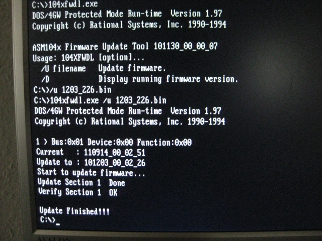

das update hat jetzt doch noch geklappt. ich mußte erst die richtige eingabeaufforderung finden...
aber leider wurde das board mit der firmware v1.10.1.0 ausgeliefert und das BIOS kann anscheinend nur damit.
woher bekomm ich die alte nun wieder?
