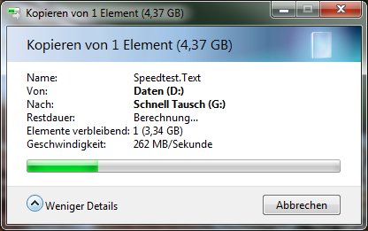

Also ich schaffe mittlerweile mit der Kombi uPD720200(a) im Notebook und dem ASM1051 mit 101026_00_68_00.bin im externen Gehäuse eine echt stabile Verbindung mit um die 200 mByte/sec. Keine Fehler oder sonst was.
Allerdings hab ich meinen USB 3.0 Hub mit VL810 mittlerweile begraben, und mein knapp 300€ USB 3.0 SSD/Stick steckt wieder auf einer 2.0 Schnittstelle. Keine Chance trotz 50cm Kabeln. Gehäuse nicht geschirmt, Handy Empfang schmeißt die Verbindung und sonstige Fehler.
So gesehen bin ich auch verwundert, was für ein Schrott auf uns losgelassen wird.
