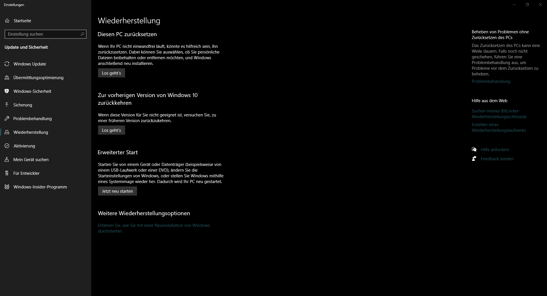

Du kommst in Windows? Dann such nach "Erweiterter Start" im Startmenü und klick da auf "Jetzt neu starten".
Dort dann auf UEFI oder so. Damit wirst du automatisch ins UEFI geworfen
