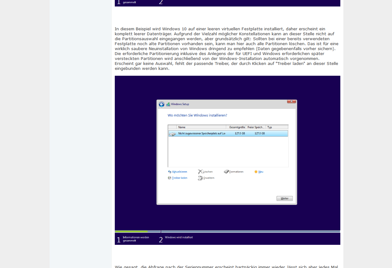

Man soll sie vorher nicht formatieren.
Beginne die Installation, lösche alle Partitionen, und installiere in den nicht zugeordneten Bereich.
