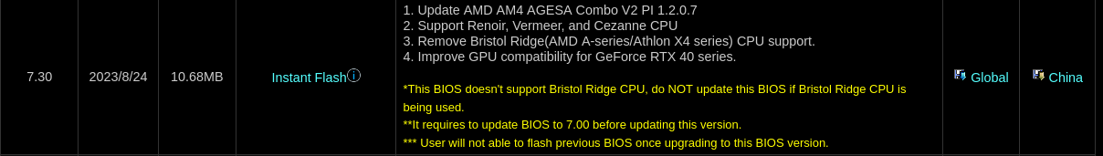

Stormfirebird schrieb:
und die verweist nur darauf dass man davon nicht mehr weiter runter flashen kann
Keine Ahnung wie du das übersetzen würdest, aber da steht:
"Es ist notwendig 7.00 aufzuspielen, bevor diese (aktuelle) version aufgespielt wird."
**It requires to update BIOS to 7.00 before updating this version.
Ich hatte 5.10 mehrere Jahre. Danach 7.10 und danach 7.30. Neue CPU eingebaut und es lief. 7.0 gibt es nicht, wurde ins 7.10 übertragen.
Genau so, was mir fehlt ist ein Hinweis auf 5.1 und 3.3. bei 7.0
