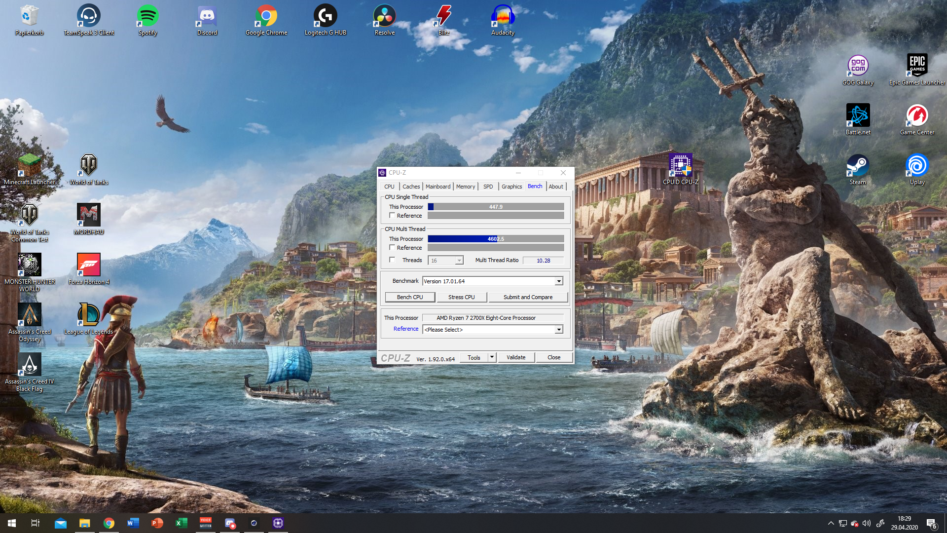

Oha danke für die schnellen Antworten, also muss ich ins Bios Menü das umstellen? Gibt es dazu Tutorials?
Das ist glaube ich die Aktuelle Leistung auf der der Prozessor läuft (Maximum) oder?

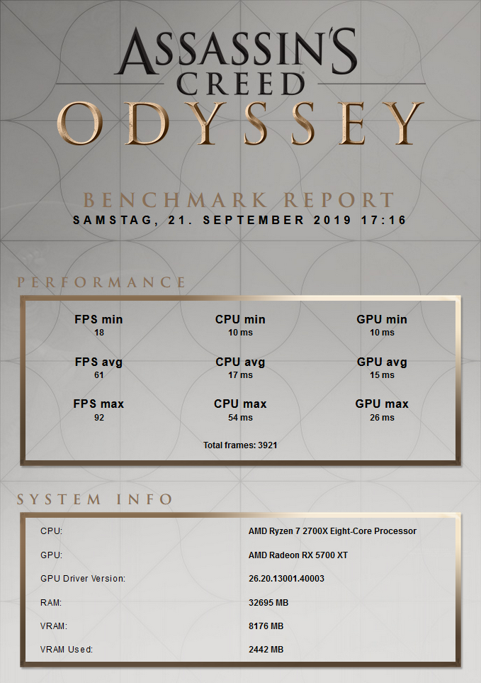

Welchen Wert zeigt denn der eingebaute Benchmarktest bei mittleren bis höchsten Grafikeinstellungen in FHD?

Mich interessiert immer noch diese Anzeige hier.

Also ich sehe da eher ein Problem bei der verwendeten Grafikkarte oder dem RAM.

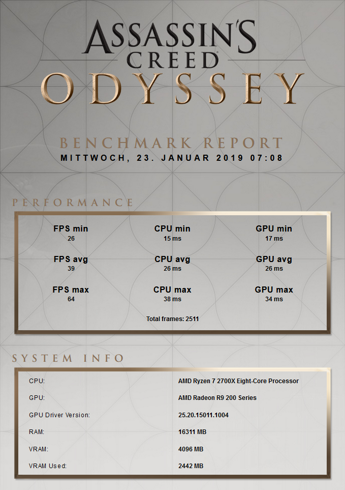

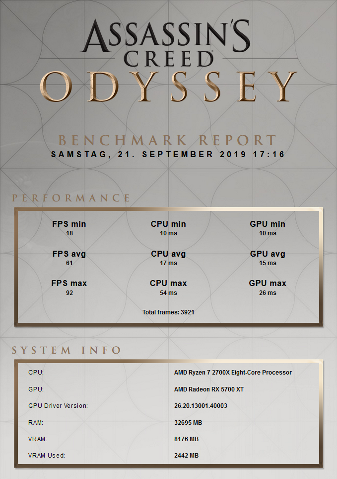

Mit 2700X + DDR4 @3200 CL14 ... R9 290X = 39 FPS ... RX 5700 XT = 61 FPS
Siehe auch Anhang.
Gruß, TM

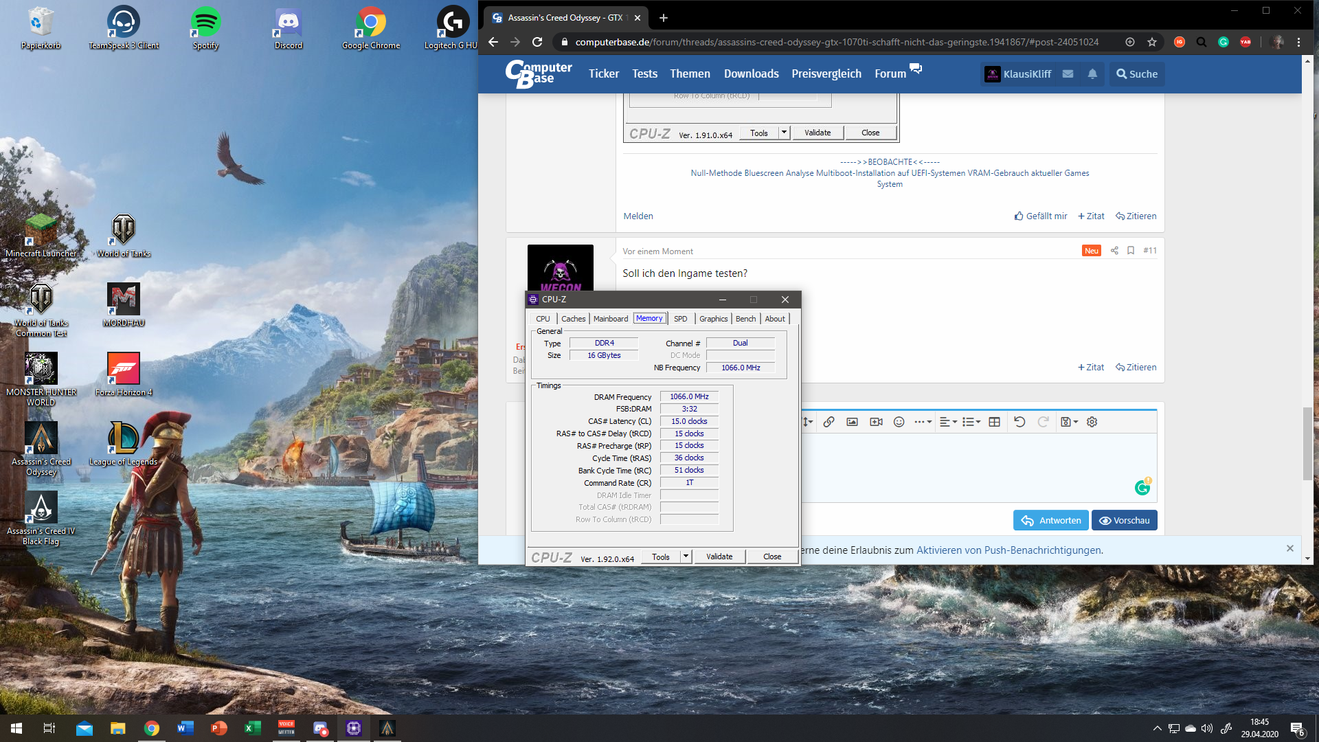

Wie erwartet. RAM läuft nur mit 2.1Ghz
Im Bios richtig einstellen. XMP oder DOCP aktivieren und dann Daumen drücken/hoffen das der Rechner startet.
