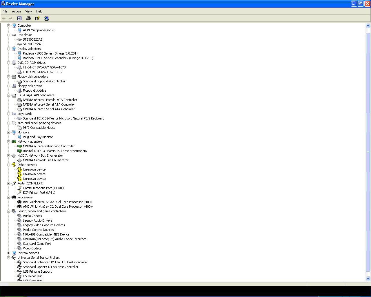

ich hätte eine Frage, vielleicht hat ja jemand eine Idee und kann mir helfen. Ich habe mir einen neuen Rechner zusammengebaut und als Mainboard das A8N-E. Soweit funktioniert alles, bin auch sehr zufrieden.
Nur eine Sache ist komisch: Wenn ich in den Geräte-Manager gehe, werden mir 3 Einträge mit einem gelben Fragezeichen angegeben. Ich habe eigentlich alle Treiber für meine angeschlossenen Geräte installiert und alles was ich benutze funktioniert auch. Ich weiß nicht was da noch übrig sein soll? Leider bringt die automatische Treiberinstallationsroutine und die Hardwareerkennung auch nichts.
Könnt ihr euch vorstellen, was das für Hardware ist, die hier noch einen Treiber benötigt? Könnten es Komponenten auf dem Mainboard sein, die ich derzeit noch nicht nutze? Zur Verdeutlichung hab ich mal nen Screen angehängt.
Ruben
EDIT: Hab noch mal genauer geschaut: Bei 2 von den 3 Fragezeichen wird als Ort die Grafikkarte angegeben. Könnte es sich um fehlende WDM-Treiber für Vivo handeln? Müssten die nicht bei dem Omegatreiber dabei sein und automatisch installiert werden?
Beim 3. Fragezeichen ist als Ort "On PCI-Bus" angegeben ???

Das ist in der Tat ein Mysterium :lol:
Ich weiß nicht mehr wonach es war, ob nach dem Biosupdate auf 1013 oder Raid0-einrichtung+Windoofneuinstallation, aber ich habe seit dem auch ein PCI Device, das ich nicht installieren kann. Mittlerweile habe ich Windoof wieder neu drauf gelegt und dabei alle Karten rausgenommen. Auch im Bios habe ich zwischendurch alles unnötige abgeschaltet und trotzdem ist es immer noch da. Hat das einer behoben?

bei mir ist das ATK0110 UTILITY mit dem treiber ASACAPY.sys gelistet
die datei findet sich auch in dem tollen AIBooster
lad dir mal den aktuellen AIBooster runter, der hat auch die im link genannten ordner drin, das programm selbst würd ich nicht installieren :D
