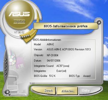

Es muss in deinem Fall ned unbedingt am Bios des Mainboard liegen :) Es kann eben so gut am Speicher liegen. Jedoch zunächst schauen wirmal welche Bios Rev du drauf hast.
Dazu brauchst du erstmal das Programm hier -> Asus Update V 7.06.02.
Das entpackst du mal und führst die AsusSetup.exe aus. Nun installiert sich das Programm.
Nach der Installation startest du dann über "Start -> Programme -> Asus -> Asus Update" das Programm und wählst erstmal "Bios Informationen prüfen" aus und schreibst welche Version du hast. Die neuste Version für das Asus A8N-E ist die Bios Revision 1013.
Ich persönlich nutze z.B. noch die 1010er Version, da ich mit der keinerlei Probleme hab.
Wenn du deine Bios Infos mal ausgelesen hast und hier reingeschrieben, dann könn mr weiter machen....

Hay du habe wohl die version 1013 hänge mal die Auswertung mit ran :)
hoffe du kannst mir helfen
Gruß
J.
