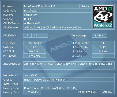

ich habe eine Frage zum OC. Das MB bietet ja die Möglichkeit über "AI Overclocking" die CPU zu übertakten.
Ich habe im Bios AI Overclocking (mit aktiviertem Disketten-LW) mit +8% übertaktet.
Das Ergebnis lt. CPUID
CPU Clock 2376 Mhz
Multiplier 11,0 x
HTT Clock 216 Mhz
HTT Speed 1080 Mhz
Ich habe um How-To gelesen: "Der HT-Takt darf jedoch nicht höher als 1000 Mhz sein."
Bei welcher Einstellung habe ich einen Fehler gemacht?
Danke schonmal!
Den HT- Teiler mußt du von 5x auf 4x senken oder von 1000mhz auf 800mhz senken, dann sollte beim übertakten der HT Takt unter 1000mhz fallen, Geschwindigkeit kostet das nicht. 1080mhz sollten aber auch so noch drinn sein.
OK hat soweit funktioniert.
Bin jetzt bei 840 beim HT speed. Danke!
Was mich jetzt noch wundert, dass das A8n-e beim Speicher, der auf AUTO steht, 333 Mhz anzeigt...
wären 400 denn nicht richtig?
der vcore müßte sich doch beim AI Overclock "Profil" automatisch ändern oder?
Danke für die Antworten und die Hilfe!
Ja eigentlich sollte da wenn es DDR400 Riegel sind auch mit 200mhz laufen. Stelle mal von Auto auf 200mhz manuell ein. Hast du 4 Riegel verbaut? Dann kann es möglicherweise auch nicht auf DDR400 funktionieren. Bei mir funktionieren allerdings 4 Riegel mit DDR400.
Danke für Deine Antwort!
Muss ich dann nicht 400 einstellen? Im Moment steht ja 333.
Ja versuchs mal, ob dein System dann noch vernünftig stabil läuft. Mußte ich bei mir auch manuell wieder auf 400mhz umstellen. (Wegen der 4 Riegel-Bestückung).
