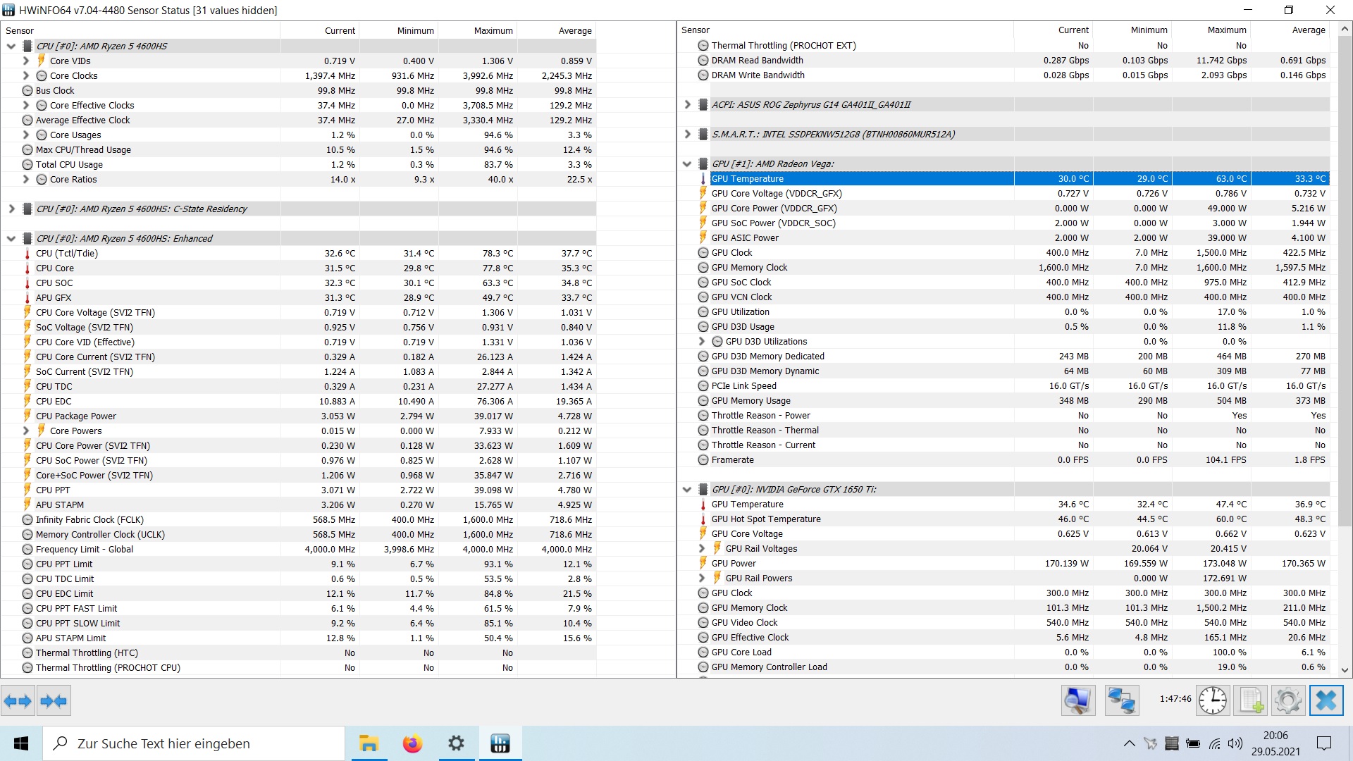

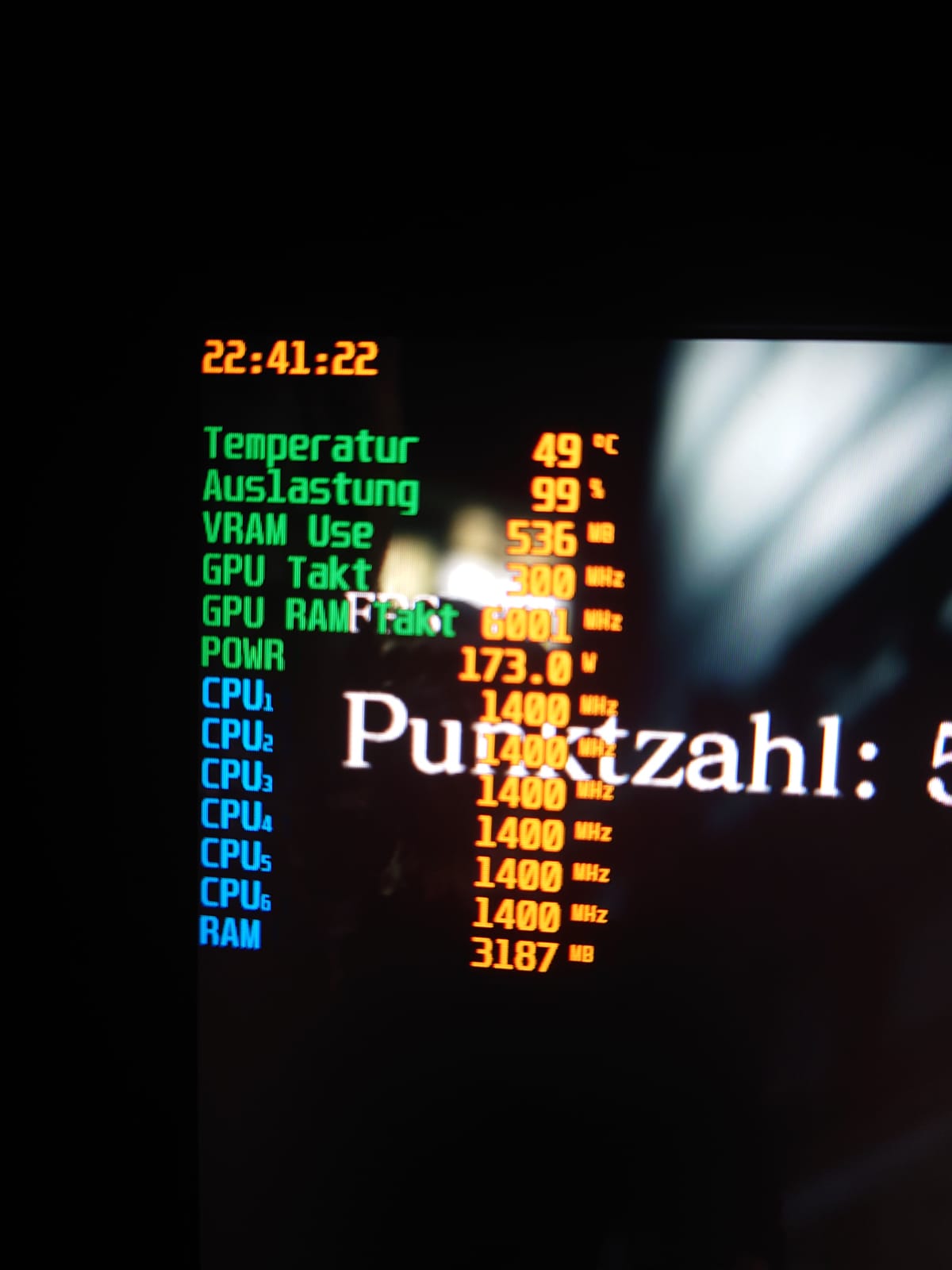

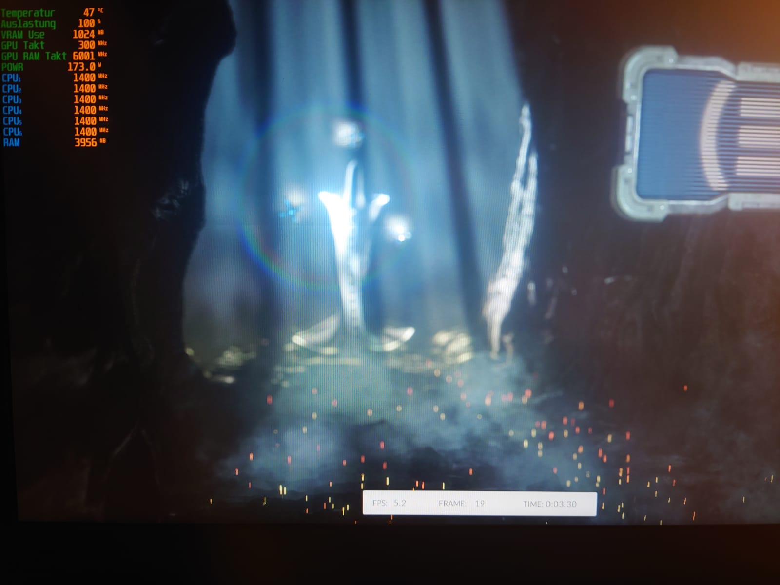

ich habe ein Problem mit meinem ASUS G14 Laptop (ASUS GA401II-BM140T + 8 GB RAM). Die GTX lässt sich nicht dazu bewegen den Takt der GPU zu erhöhen. Weder im 3DMark Firestrike noch im Resident Evil 6 Benchmark taktet die GPU hoch.
Der VRAM taktet auf 6000 MHz, die Auslastung ist bei ~100% und es bewegt sich nichts, die ganze Zeit 300 MHz. Die Temperaturen sind mehr als im grünen Bereich bei ~50-60° C, manchmal auch weniger (für GPU und Hotspot). Es ist auch das große Netzteil mit Rundstecker angeschlossen, also nicht dass USB-C mit weniger Leistung.
Hier ein Beispiel Durchlauf von Fire Strike: https://www.3dmark.com/fs/25637879
Ich bin auch langsam mit meinem Latein am Ende.
Ich habe:
  • alle Treiber geupdatet (inkl. Firmware Update der Tastatur)
  • Windows auf die aktuelle Version gehoben
  • alle ASUS Apps/Programme (ArmouryCrate, MyASUS, usw.) geupdatet und jeweils auf Höchstleistung gestellt (bzw. den Turbo Modus im ArmouryCrate)
  • Windows auf Beste Leistung gestellt
  • per DDU alle Grafiktreiber deinstalliert und danach die jeweils aktuellsten GPU-Treiber der ASUS Homepage installiert (in beiden Reihenfolgen!)...
  • ...und das gleiche mit den jeweils neuesten Treibern probiert
  • [geprüft ob Optimus, d.h. die Umschaltung zwischen den GPUs funktioniert - es funktioniert (war mein erster Verdacht)]
  • Windows 2x komplett neu installiert, dass letzte Mal vom USB-Stick, diesmal mit der Version 2004 (hatte ich noch hier)
  • UEFI von der Version 219 auf 218 geändert
Tools:
  • MSI Afterburner
  • HWinfo
  • HWMonitor
  • GPU-Z
  • ArmouryCrate (da gibt es auch eine Überwachungsfunktion)
Habt ihr noch eine Idee was man machen könnte? Habe ich irgendwas übersehen?

Die 173W sind laut Afterburner die GPU Power, also dass was die GPU verbraucht.
Das Kühlsystem sollte eigentlich mehr als reichen, wenn es selbst einen 4900HS und eine 2060 gekühlt bekommt. Ich habe ja nur den 4600HS und eine 1650 Ti.

Da hat das besser ausgestattete Gerät nur am absoluten Maximum 154W verbraucht...das Netzteil liefert nur maximal 180W.
Ich halte es für möglich, dass die Leistungsaufnahme der GPU falsch gemessen wird...so denkt dass Notebook, es würde das Netzteil überlasten und senkt den Takt massiv.
Kannst du genauer nach den Verbräuchen gucken?
Z.B. mit hw info.
