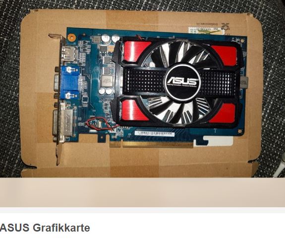

Moin,
ich habe bei ebay Kleinanzeige eine Grafikkarte gefunden, die ich kaufen würde. Ich kenne mich nicht damit aus. Soll es auch für einen Freund kaufen und er kennt sich auch nicht damit aus. :DWoher weiß ich, ob die Karte Strom vom Netzteil oder nur vom Mainboard brauch? Der Verkäufer kennt sich nicht mit PC aus. Es kommt nämlich aus einer Hausauflösung.
Er konnte mir nur sagen, dass es eine asus engt440 ist.
Kann mir jemand helfen?

Naja die Karte hat ja offensichtlich keinen separaten Stromanschluss. Also kann sie ja nur Strom vom Mainboard beziehen.
Btw. Wieso soll es unbedingt die Karte sein? Das ist eine 12 Jahre alt Low End Karte. Das gehört normalerweise zum Elektroverwerter und nicht mehr in einen Computer.
Google nach der Karte suchen, dann hättest Du gesehen, daß es eine NVIDIA GeForce GT 440 ist, die damals im Low Level Bereich angeboten wurde, und die hatte keine eigene Stromversorgung, da sie über PCIe genug Strom bekommt. Ansonsten schaut man nach einem 4poligen Anschluß in Form von Molex, die damals noch üblich waren.
