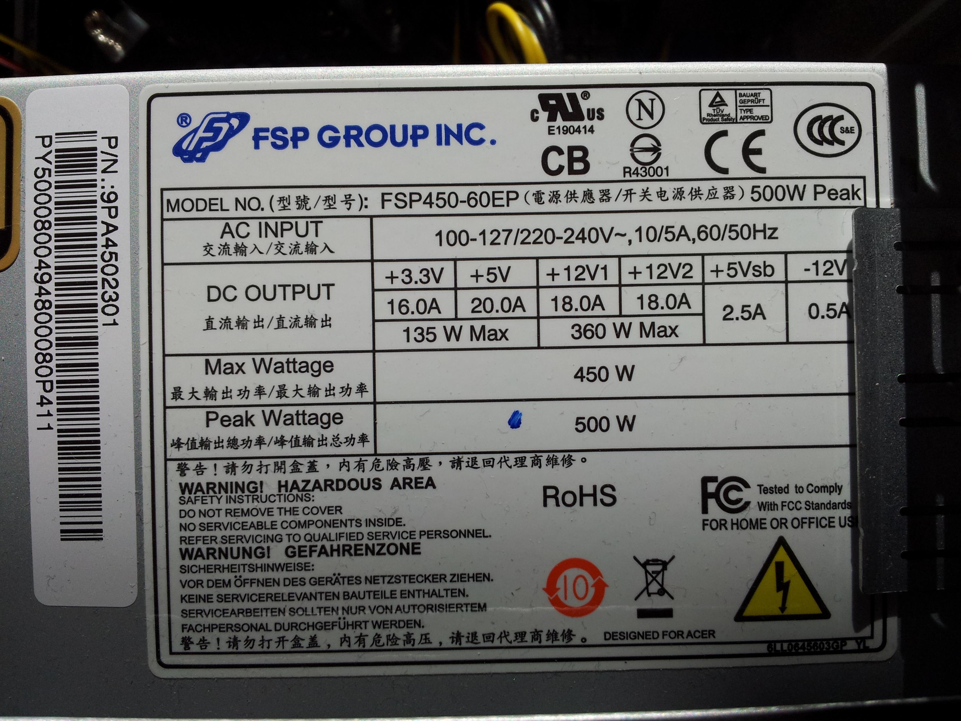

Das Netzteil ist ein FSP 450-60ep
Wie der Name schon sagt 450 Watt.

gehäuse aufmachen, foto vom NT machen. bzw vom aufkleber wo die daten drauf stehen. bios update machen.

naja NT könnte noch reichen. ist aber schon ziemlich alt.
@ FreedomOfSpeech Ich habe meine 7970 mit einem Be Quiet 430 Pure Power locker betrieben. Mit einem Strommessgerät verbraucht mein PC gerade mal 300 Watt beim spielen.
Ja siehste. Wieso sollte dann das NT die 970 nicht packen? Wahrscheinlich hat vobri nicht zu ende gelesen.
