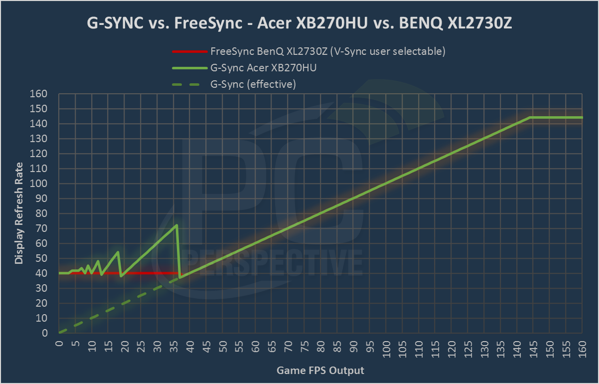

Was passiert denn jetzt genau unter 35Hz und was über 90Hz? Mit und ohne VSYNC außerhalb dieser Bereiche?
Meine Vermutungen
- Ohne VSYNC unter 35 wird es wohl plötzlich(?) schlieren
- Mit VSYNC unter 35 wird es plötzlich(?) träge
- Ohne VSYNC über 90 wird es ein wenig schlieren
- Mit VSYNC über 90 wird es wohl kaum einen unterschied geben
Wie das mit dem Umschalten in und aus diesem Bereich von statten geht, interessiert mich am meisten. Nicht, dass einen diese neue ASync-geschichte in den Wahnsinn treibt
Meine Vermutungen
Unterhalb der 35FPS schaltet Freesync auf 144Hz bei Games und oberhalb 90 FPS ebenso. Bei Videos, Desktopbetrieb und Standby gibt es eigene Betriebsmodi.Banjo schrieb:Was passiert denn jetzt genau unter 35Hz und was über 90Hz? Mit und ohne VSYNC außerhalb dieser Bereiche?
Bei NVidia wird unter dem GSync-Bereich angefangen, das Bild doppelt auszugeben um wieder in den GSync-Bereich zu kommen. AMD sollte diese Funktion schleunigst in ihrem Treiber einbauen.
z.B.: 30 fps --> verdoppelt auf 60 Hz und ich bin wieder im Free/G-Sync Bereich. Die 30 fps werden dadurch nicht unbedingt flüssiger, aber ich erspare mir die Wahl zwischen Tearing oder V-Sync mit Input-Lag.

refilix schrieb:Oder verstehe ich da was falsch?
Wenn es heisst das Free-Sync nur 40-90FPS unterstützt heisst dass das der Display nur bis 90Hz refresh rate bietet. Der BenQ da in der Grafik ist jedenfalls problemlos bis auf 144hz gekommen.

Freesync ist AMDs Treiber und das ist nun mal nicht der limitierende Faktor in dem Monitor, sondern die Firmware Einstellungen des Monitors, sprich sein EDID-Profil. Da nützt einem die BenQ Grafik herzlich wenig, da dies eben ein anderer Hersteller ist. Oder ist nun auch Microsoft Schuld wenn ein OEM wie Dell oder Lenovo 32-bit Windows 8.1 vorinstalliert anstatt 64-bit Windows 7?
Es wird viele verschiedene Varianten bei den Frequenzbereichen geben die es erst mal zu testen gilt. Da muss erst noch gefunden werden was am besten für welche Zielgruppe in welchem Preisbereich passt. Freesync bietet 9-240 Hz und die Hersteller wählen anhand der Panel-Auswahl und der EDID-Einstellungen ihren passenden Frequenzbereich aus für jedes Produkt. Vergleichen in Monitortests bedeutet das - bin gespannt wann die ersten Gamer-Monitor Tests hier die Unterschiede verschiedener Freesync-Implementierungen der OEMs aufzeigen.

Daedal schrieb:Freesync bietet 9-240 Hz
Woher hast du diese Informationen? Ich dachte AMD beschneidet Freesync Treiberseitig für Framebereiche <40fps, weil sie verhindern möchten, dass es flimmert.
Dai6oro
Admiral
- Okt. 2006
- 9.889
AMD Radeon™ graphics cards will support a wide variety of dynamic refresh ranges with AMD FreeSync™ technology. Using DisplayPort Adaptive-Sync, the graphics card can detect and set an appropriate maximum and minimum refresh rate based on the capabilities reported by the display. Potential ranges include 36-240Hz, 21-144Hz, 17-120Hz and 9-60Hz.
http://support.amd.com/en-us/search/faq/222
So ist es korrekt der Rest ist Panel/Scaler abhängig.

Die Zahlen sehen so komisch aus ^^Potential ranges include 36-240Hz, 21-144Hz, 17-120Hz and 9-60Hz.
man könnte beinahe meinen die hätten die möglichst kleinste vielfältige der Maximalfrequenz genommen und 2-3hz drauf gepappt.
