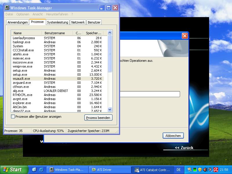

So hatte ebend formatiert der Fehler is aber leider immer noch hier is mal die Auslastung nur wenn ich mein Grafikkartentreiber installiere. Vielleicht hilft euch das ein bisschen weiter um mir zu helfen

Dein Screenshot zeigt nur 1% Auslastung, weil ja das Installationsprogramm im Hintergrund läuft.

beim screenshot steht unten bei cpu auslastung 35% und bei leerlaufprozess steht noch 86%. Und ich installiere da gerade den Grafikkartentreiber von ATI und der hat auch diesmal wieder 25 minuten gedauert weil er bei der mitte wieder dieses Problem hatte das er total überlastet ist.
Nach der erfolgreichen Treiberinstallation fällt dieser Posten ja weg. Im Taskmanager kannst du mit Klick auf Spalte "CPU-Auslastung (%)" erst aufsteigend und mit zweitem Klick absteigend sortieren. Mach das mal nachdem der Rechner hochgefahren ist und die Festplattenaktivität durch die Start-Prozesse wieder runter geht. Am besten ein Screenshot mit allen Prozessen darauf (Fenster vergrößern).

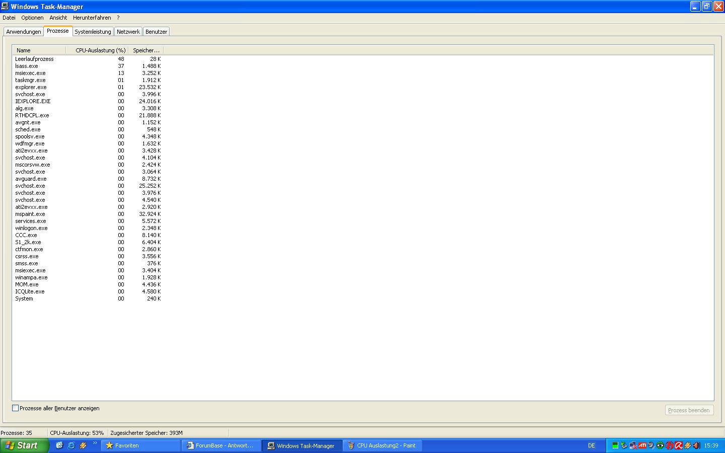

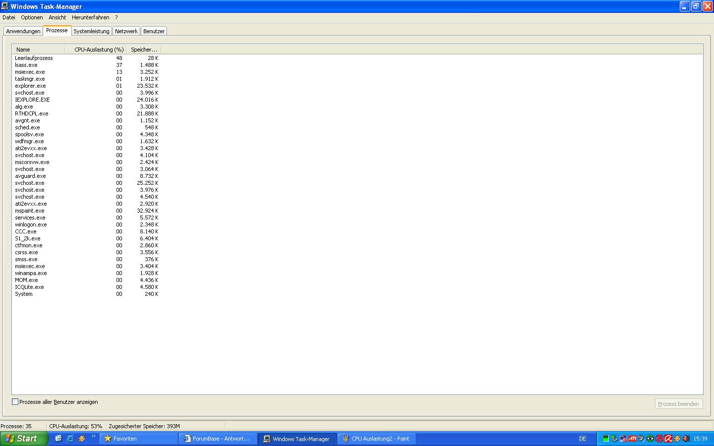

So hier ist ma ein screenie wie er normal läuft der 1. Screenshot.

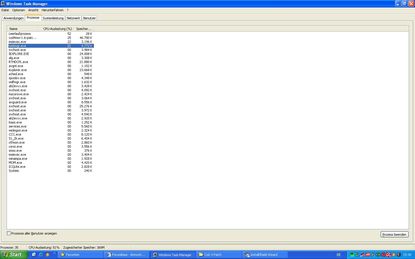

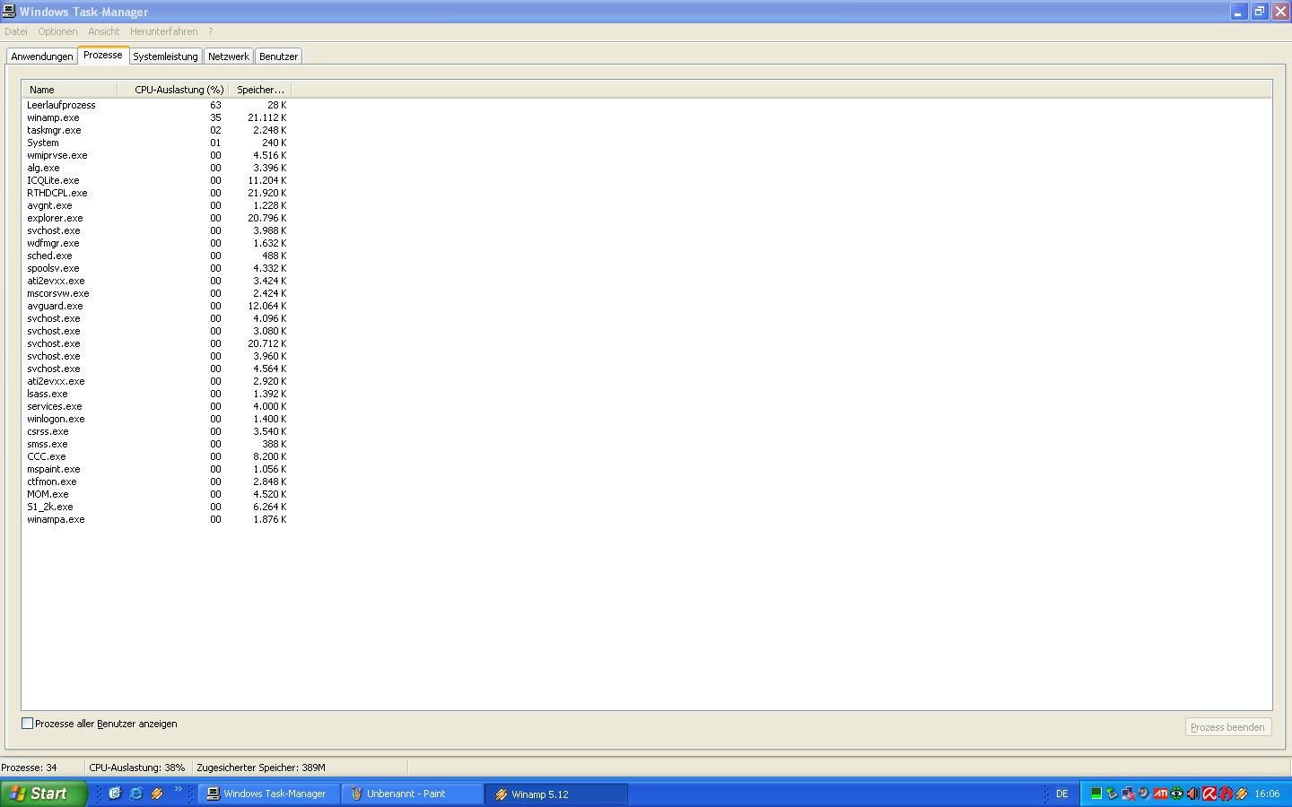

Der 2. Screenshot is jetzt wenn ich CoD 4 Patchen will und er in der Zeit nur den windows installer startet schiesst er schon so hoch.

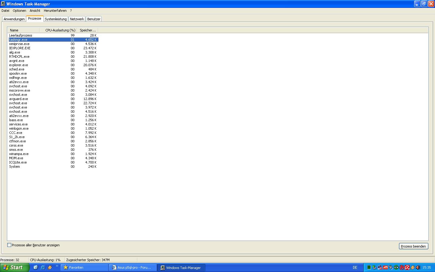

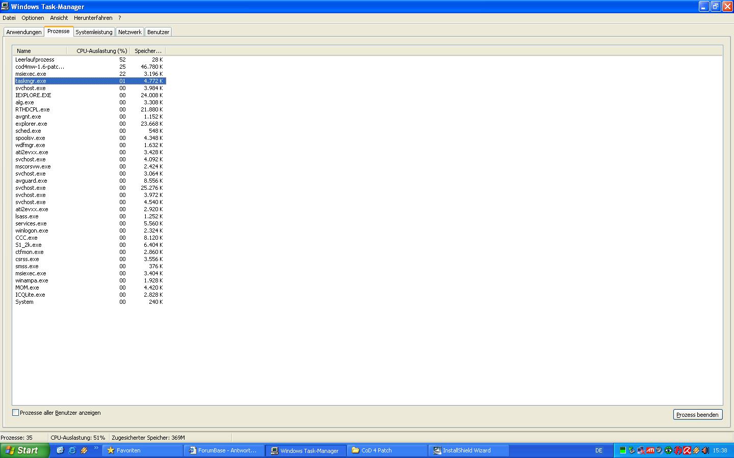

Und wenn ich das dann abgebrochen habe sieht es so aus bis zum nächsten neustart (screenshot nummer 3)

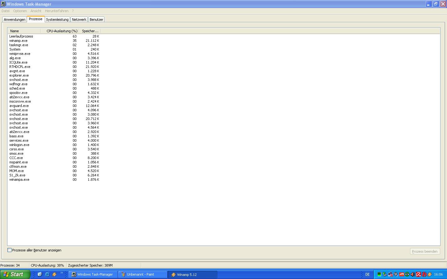

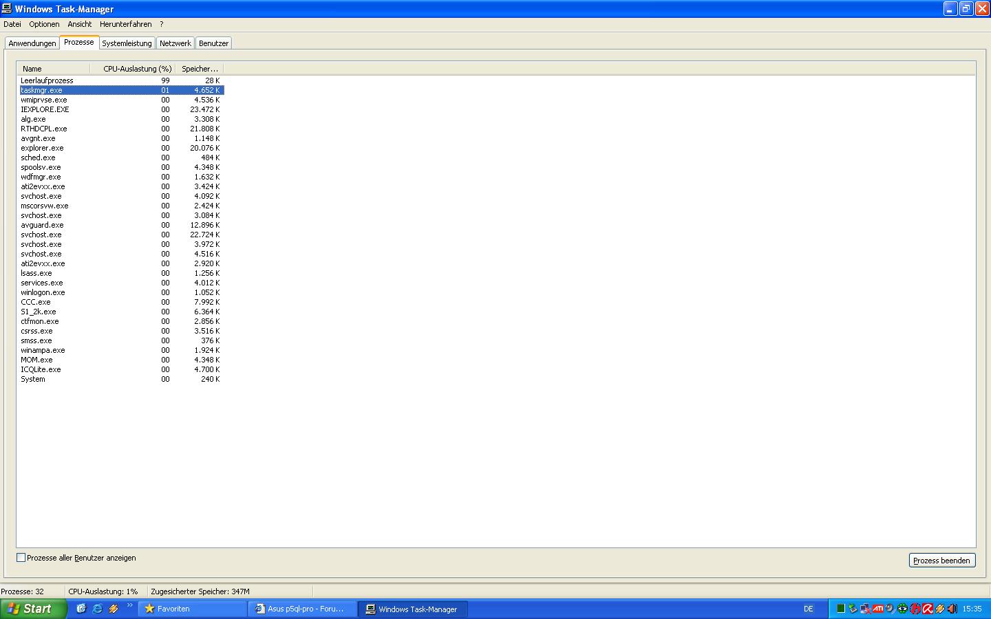

Hab nun noch ma einen 4. Screenshot hochgeladen so geht die cpu auslastung hoch wenn ich nur Winamp starten will und das winamp 35% braucht bezweifle ich mal stark hat es ja früher auch nicht gebraucht :)

NobbY1986 schrieb:
... wenn ich CoD 4 Patchen will ...
Sehe ich das richtig: du scheiterst jedes Mal an dieser Patch-Installation ?
NobbY1986 schrieb:
Für was steht denn im IDLE ist das der normale modus? Wenn nicht dann beschreibe mir mal wie ich da rein komme dann mache ich dir davon auch noch mal ein screenshot
Idle heißt ohne Last und ohne von Hand gestarte Prozesse, Lexikon benutzen, etwas Mühe darfst du dir geben. Idle entspricht somit deinem Screenshot 1.
Offenbar führen Programmaufrufe (jeglicher Art) in deinem System zu starken Performance-Einbrüchen, als ob kein RAM frei/verfügbar wäre. Oder der RAM wird nicht sauber angesprochen:
- du kannst versuchen testweise nur ein RAM-Modul einzustecken (nehme an du hast 2x1 GB ?)
- im Bios prüfen, wie der RAM eingestellt ist, per AUTO-Konfiguration oder manuell (von dir) ?
Das wundert mich: beendest du die Anwendung (1) im Fenster über X (=Schließen) rechts obem im Fenster oder (2) über Anwendung (Registerkarte) schließen im Taskmanager oder gar (3) Prozess beenden (Registerkarte wie in deinen Screenshots) ?
Kann mir grade nicht vorstellen, wo sonst noch ein E4500 auf einem P43-Board solche Probleme machen kann. Gibt es eine Vorgeschichte zu dem Board ausser "Ich habe mir ein ASUS P5QL-PRO Motherboard einbauen lassen", von privat oder vom Händler, gibt es da noch Garantie ?
Edit: Hilfreich könnte noch ein Screen sein von dem Tool CPU-Z, Registerkarten "CPU" sowie "Memory".
scheitern tue ich bei jeder art von installation also nicht scheitern aber ich installiere einfach zur zeit nichts weil es sonst einfach stunden dauern würde.
Mit dem Ram habe ich auch schon getestet einen rauszunehmen habe 2x1GB aber egal wie und welchen ich drinne lasse macht er diese probleme laut handbuch sind meine Rams auch komptatibel.
wenn ich beende dann immer über Prozess beenden im Taskmanager und dann kommt immer die datei lsass.exe und hat dann ständig eine CPU-Auslastung von 35%
