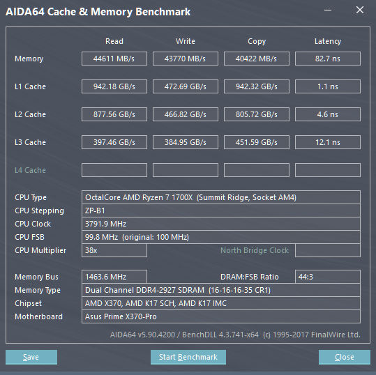

Zum Beispiel Hwinfo zeigt es unter Memory - Row - SDRam Manufacturer an da steht dann halt Samsung Hynix etc. Ich habe die Corsair CMK16GX4M2B3000C15 und meine haben Hynix Speicher aufgelötet aber vermutlich nimmt Corsair sowieso das was grad lieferbar ist deswegen würde ich mich bei Corsair nicht festlegen was da verbaut wird. Wie gesagt wenn da Hynix steht Trc Wert von 75 manuell einstellen irgendwie stehen die Speicher Ics mit Ryzen auf Kriegsfuß. Und 3000 schaffst du mit Ryzen sowieso nicht weil der Ram Teiler fehlt aber 2933Mhz sind schon drin
Corsair CMK16GX4M2B3000C15 die Arbeitspeicher habe ich auch nur als 2x16GB Variante. Ich werde dein Ratschlag definitiv machen.
Aber was meinst du mit Gear DOwn Mode wieder aktivieren etc?
Das war vorher meine Methode den Ram auf 2933Mhz laufen zu lassen ich habe den Gear Down Mode deaktiviert und auf eine Command Rate von 2 gestellt aber mit dem höheren Trc Wert ist das beides nicht mehr nötig.
Läuft deine Arbeitspeicher über DOCP oder hast du im End effekt nichts anderes geändert ausser die MHZ und TRC? Weil ich hab grade den TRC Wert auf 75 geändert hat sich aber nichts getan. Ich bin mir nicht sicher ob das wegen DOCP liegt.
Ach so ja das DOCP habe ich gar nicht genommen habe alles manuell eingestellt weil das Board liest nämlich auch zumindest bei mir 2 Werte falsch aus einmal den Trc Wert und einmal den TrrdL Wert. Grade beim TrrdL Wert ist das kritisch weil der ausgelesene Wert zu niedrig ist. Ich hoffe du hast auch ein zweites Mal probiert nach dem er im Safe Modus gestartet hat? Weil das miserable Bios übernimmt oft nicht alle Werte sofort wenn man dann nach dem er im Safe Modus gestartet hat noch mal speichert ohne was zu ändern geht es dann auf einmal.
Du hast nur MHZ auf 2933 und TRCsm 75 geändert.
Was hast du bei SOC und Spannung?
Nein einiges anderes auch noch die SOC Spannung habe ich auf glaube 1V weil die war nie das Problem und die DRAM Spannung auf die vorgegebenen 1,35V und dann habe ich noch ein paar Werte manuell eingetragen. Lies am besten mal mit Aida64 die SPD Werte für die 3000 Mhz aus drucke es dir aus und stelle sie manuell ein. Wichtig sind die Trfc Werte, Trrds und TrrdL und Tfaw und das Trc_sm setze auf 75 selbst wenn dort nur 52 oder so steht.
