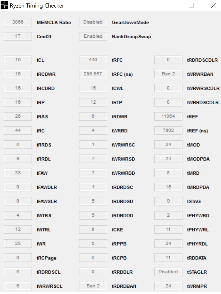

Wie sehen denn die anderen Werte aus? Kannst du hierzu mal einen Screenshot vom Ryzen Timing Checker posten?

Screenshot reiche ich nach, bin unterwegs.
tRC hab ich noch im Kopf, ist auf minimum=46
Der Rest steht noch auf Auto, weil selbst händisch eintragen der Auto-Werte zur Bootverweigerung führte (eventuell eben wegen tRas) - das muss ich noch alles einzeln testen.

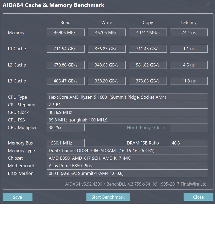

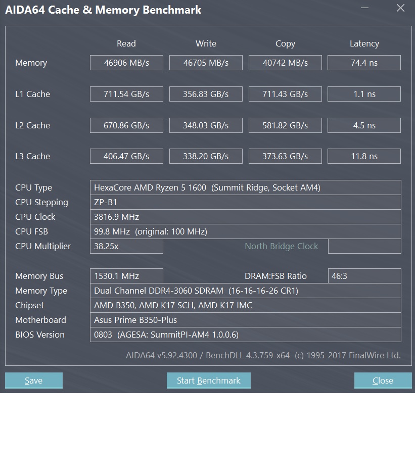

Springen bei euch die Cashraten in Aida auch so extrem, wenn ihr mit exakt den gleichen Einstellungen mehrmals direkt hintereinander benched?
Vor allem der L3 springt bei mir wieverrückt (200% Abweichungen im Read und Copy).
Overall Read/Write/Copy bleibt konstant.
Wenn ich interessante Settings habe kommen Screenshots. Momentan lasse ich den LPX3000 Cl15 mit 3066 CL 16 laufen und teste die restlichen Timings.

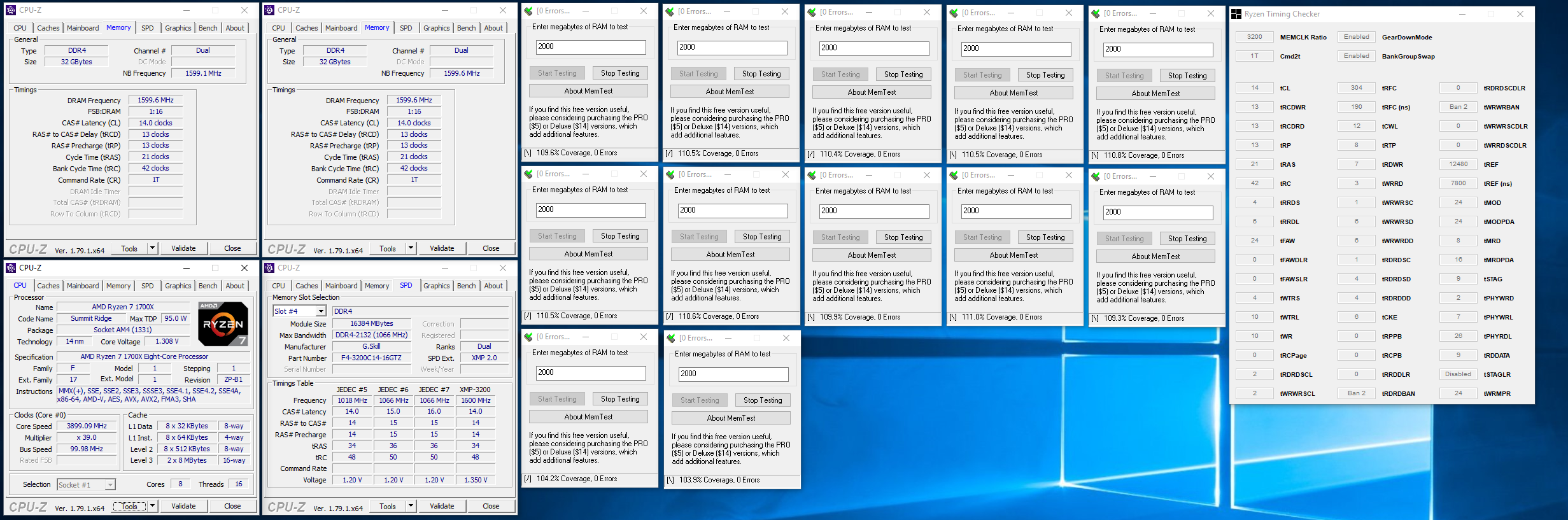

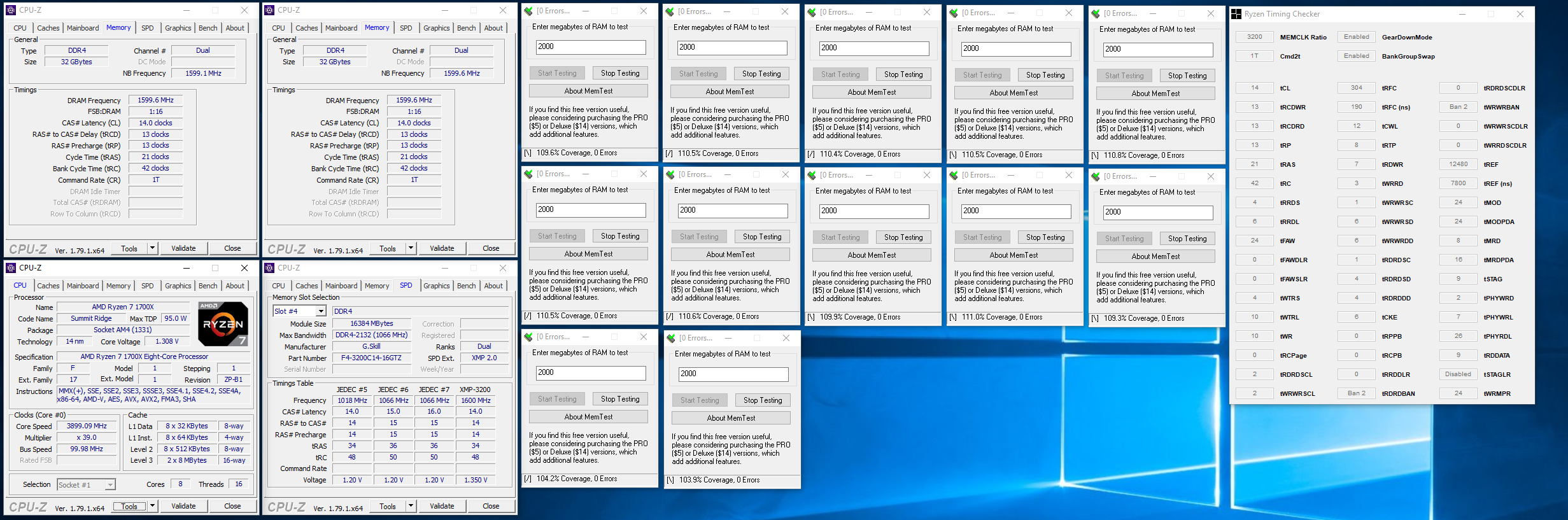

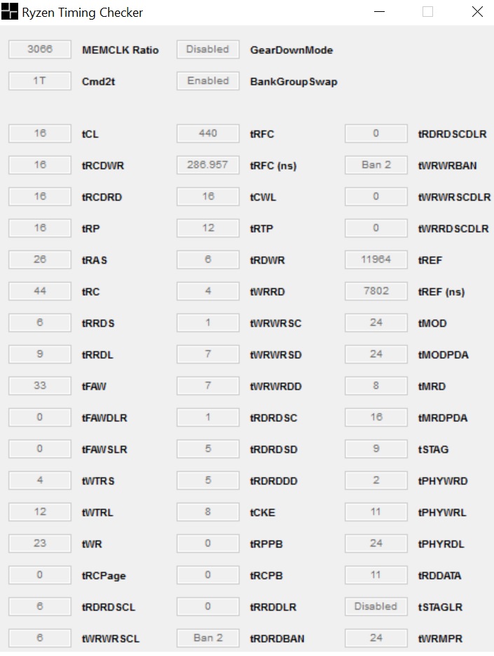

So siehts bei mir momentan aus.
Was sagt ihr dazu?
Ich bekomme tRFC einfach nicht runter.... wobei das alles nur mit 53,3 Ohm getestet ist... da könnte ich auch nochmal ran

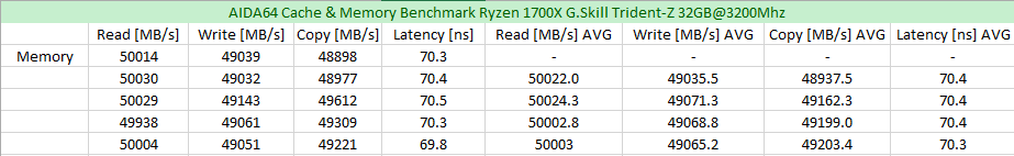

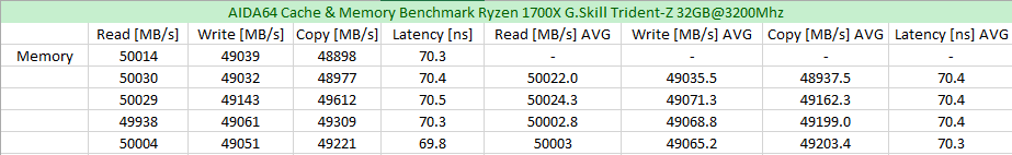

Also bei mir siehts so aus:
Ich habe tRFC Werte von 250 gesehen, dafür waren andere Timings wieder höher als bei mir. Im Endeffekt waren die Ergebnisse in AIDA64 z.B. aber auf relativ gleichem Niveau. Mein PC startet zwar auch, wenn ich tRFC mit 250 laufen lasse. Aber MemTest spuckt mir direkt nach der ersten Minute dann Fehler aus. 304 ist der tiefste Wert, den ich erreiche. Bei 303 hagelt es bereits Fehler. Bei DualRanked Modulen sollte man GearDownMode und BankGroupSwap aktiviert lassen. Ansonsten bricht die Copy-Leistung massiv ein. Bei Single Ranked Modulen hingegen lautet die Empfehlung beide zu deaktivieren.
Und das sind fünf AIDA64 Messungen hintereinander, mit Durchschnittswerten:
Höher als 3200Mhz bekomme ich meine RAM-Module nicht. Wenn ich 3333Mhz einstelle, auch mit höheren Timings, bootet das System nicht mehr. Könnte aber auch daran liegen, dass mein Board, warum auch immer, nicht mehr als 1,3V für die RAM-Spannung verwendet. Sehe gerade, dass für das Crosshair wieder ein neues BIOS draußen ist. Mal flashen und gucken ob da mehr geht.
Das sind natürlich Traumwerte @SKu
Aber Du hast ja auch deutlich besseren Ram als ich (Corsair Vengeance LPX3000 CL15 Single Rank bei mir) und ihr habt die besseren Boards:cool_alt:
Hast Du noch ne Idee woran das bei mir mit der hohen tRFC liegen kann?
Bzw.: Was sagst Du zu den Werten und wo würdest Du noch ansetzen?
Ich würde mich gar nicht so sehr auf tRFC versteifen, sondern vielmehr versuchen die CL-Werte noch zu senken bzw. die anderen Timings, die auch von CPU-Z gelistet werden. Nur bei tCL sind keine ungeraden Werte möglich bei ASUS. Auch tCWL und und tWR. Du kannst versuchen tRDRDSC auf 5 zu forcieren. Das erhöht die Stabilität des RAMs, während 1 maximale Performance forciert. Evtl. lassen sich mir höherer Stabilität geringe tRFC Werte erreichen. Aber wie gesagt, ich habe keinen nennenswerten Unterschied zwischen einem tRFC von 250 und meinen 304 gesehen. Und disable mal BankGroupSwap, wenn du Single Ranked Module hast.
