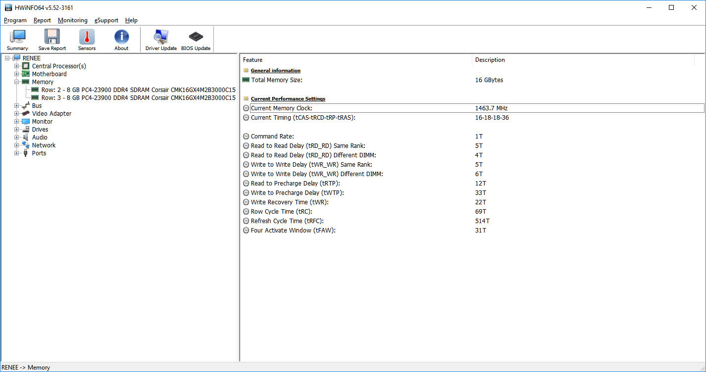

Komisch aber solange der Fix wirklich drinnen ist. Danke noch mal für den Link das Bios Update selber hat zwar nicht geholfen den Ram auf 2933Mhz laufen zu lassen aber dafür der im Beitrag gepostete Trick die Ram Timings zu erhöhen. Ich habe meine von 15-17-17-35 wie vom Hersteller vorgegeben auf 16-18-18-36 erhöht und siehe da es läuft. Also für alle die ihren Ram nicht auf die vorgesehene Geschwindigkeit kriegen mal die Ram Timings auf manuell stellen und etwas höhere als vorgesehen einstellen.
