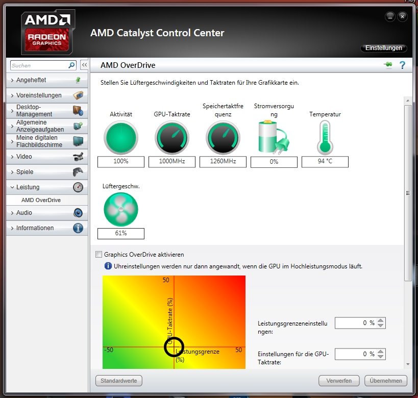

ich besitze seit einiger Zeit eine Asus R9 290 Direct CU II OC und habe leider öfters Probleme mit deren Leistung und Zuverlässigkeit.

Ich habe heute noch einmal testweise eine Runde Sniper Elite III auf Ultra gespielt und musste feststellen, dass die Graka ungewöhnlich heiß wurde. Laut OverDrive hatte ich nämlich ganze 94°C bei rund 60% Lüftergeschwindigkeit (bei der Karte bereits recht laut).
Ich kann mir nur schwer vorstellen, dass solche Werte normal sind, denn im Idle läuft die R9 bei 42-45°C (20% Lüftergeschw.) und in anderen Spielen komme ich sonst auf vielleicht 70°C.
94 Grad sind völlig normal.

Das Problem ist, dass die 290er von ASUS unter Last auch recht laut wird.
Daher stört mich diese Temperatur schon recht intensiv, weil die 60% Fanspeed ohne Kopfhörer auf den Ohren schon sehr deutlich zu hören sind.
Meiner Erfahrung nach ist die treibergesteuerte Fan-Control von den letzten Catalyst-Versionen auch etwas grobmotorisch.
das wird hier zwar jeden Tag 1000x empfohlen aber ist immer gut,
OSD installieren > am einfachsten in der kombination > afterburner+RTSS+HWinfo64 .
Grafikkarten sollten immer mit 100% laufen, Spiele laufen mit GPU-limit eigentlich immer nur CPU-Limit sollte man vermeiden oder minimieren.
Wenn deine Grafikkarte mit 100% > 95C° wird, muss du die Lüfterkurve einstellen wenn die Lüfter nicht schon auf 90% laufen.
Du hast ja mit 61% Lüfergewindigkeit noch viel Einstellmöglichkeit.
Du hast es ja schon selbst beantworte, mit der Lautstärke leben, FPSlimiter nutzten oder umbauen bzw. eine andere Grafikkarte ...

Ich bin gerade ein wenig verwirrt. Meinst du, ich sollte meine Karte permanent bei 100% Umdrehungen laufen lassen, wenn ich Tempprobleme habe?
Eine Lüfterkurve wäre schon eher eine Option, denn bei 100% kann man beim besten Willen nicht einmal mehr das eigene Wort verstehen.

Es ist schwer zu vergleichen, aber bei 60 Prozent gleichen die Lüfter der Asus in etwa einem Handstaubsauger.
Das Verhältnis zwischen Temperatur und Lautstärke kommt mir bei meiner R9 etwas merkwürdig vor.
Entweder sie ist defekt oder die Kühlung reicht nicht aus.

Probiere mal die Hardwaresteuerung über den MSI Afterburner aus.
Bei mir hat es die Taktrate stabilisiert und die Regulation der Lüfter verbessert.
