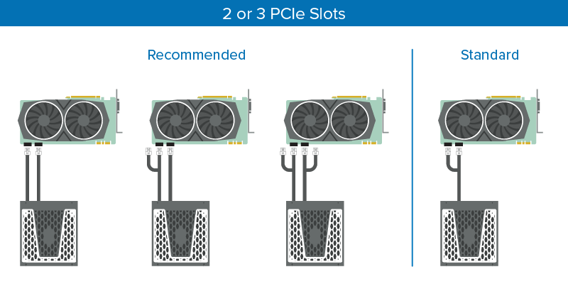

Die Grafikkarte kann gerne mal weit über 200W ziehen,
so empfiehlt es sich hier 2 separate Kabel zu nehmen für die Stromversorgung.

Das mit den Kabeln habe ich schon gemacht, hatte ich ja gelesen gehabt hier im forum.

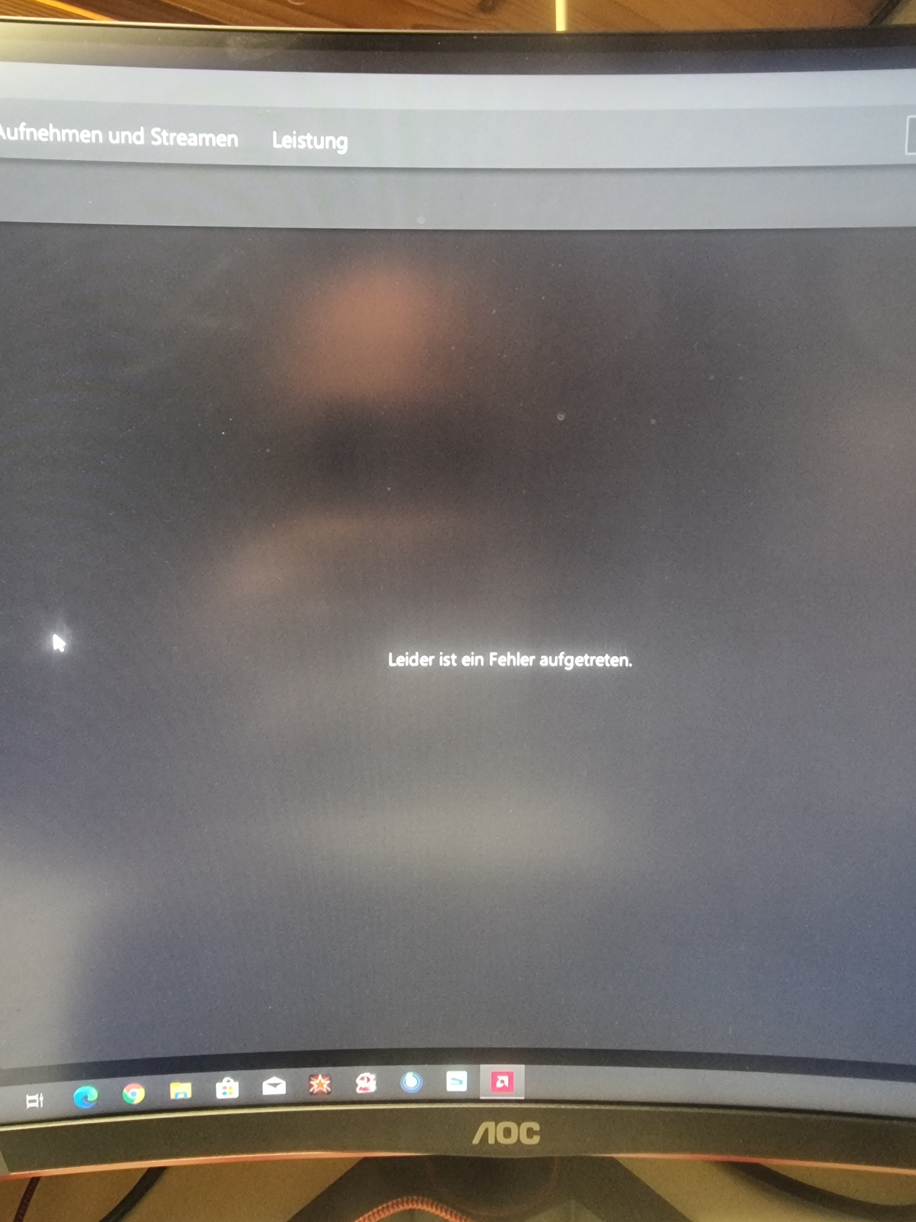

So, alles neu gemacht. Leider der selbe Fehler. Was mir aufgefallen ist, das wenn ich zb bei der Radeonsofware auf Kompatibilität klicke, er mir anzeigt, daß ein Fehler aufgetreten ist. Bilder hänge ich an.

Tja, da kann man ja Softwareprobleme eigtl. soweit ausschließen.
Also ich würde jetzt das BIOS zurückflashen auf Version F13.
Davor und danach die "BIOS Setup Defaults" laden.
Eher sogar noch erst auf Version F3 in deinem Fall (CPU).
