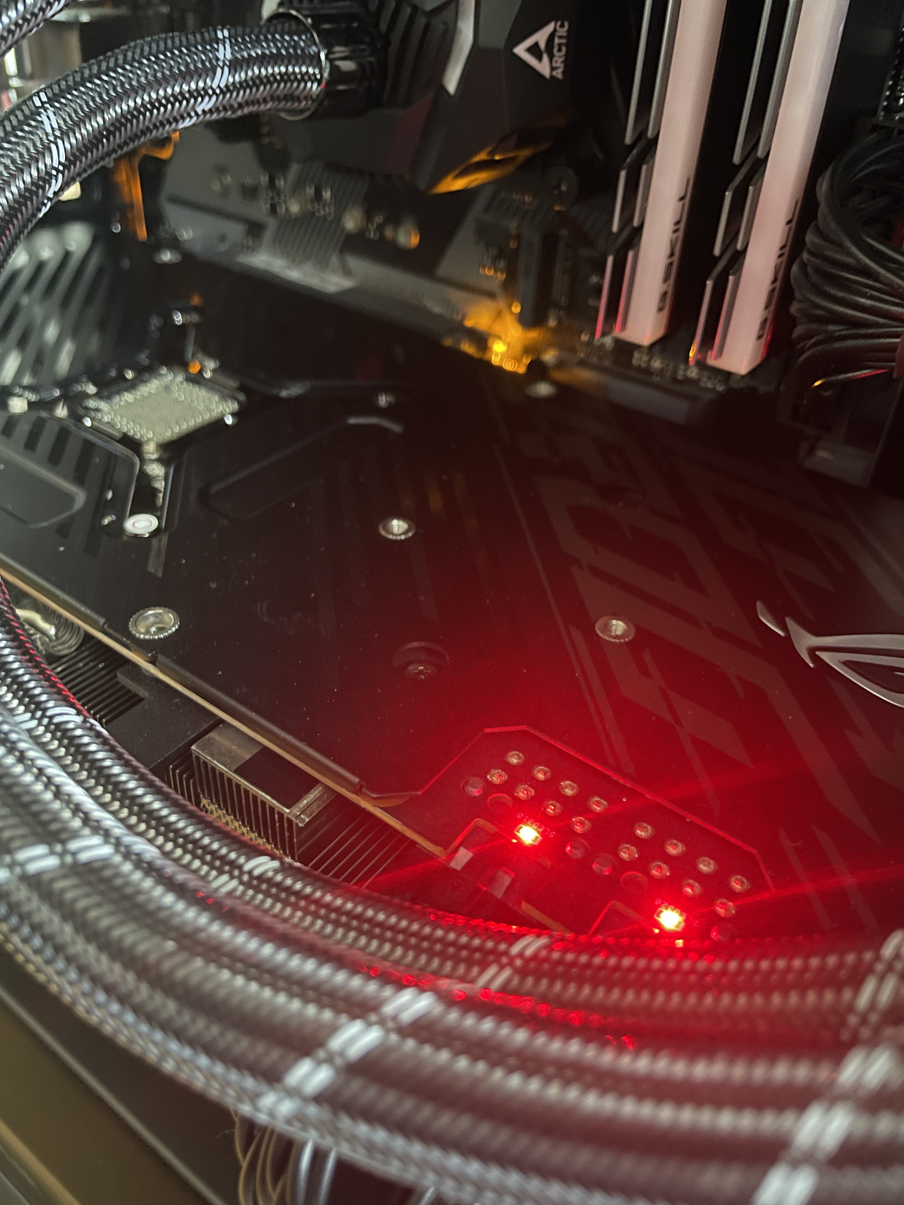

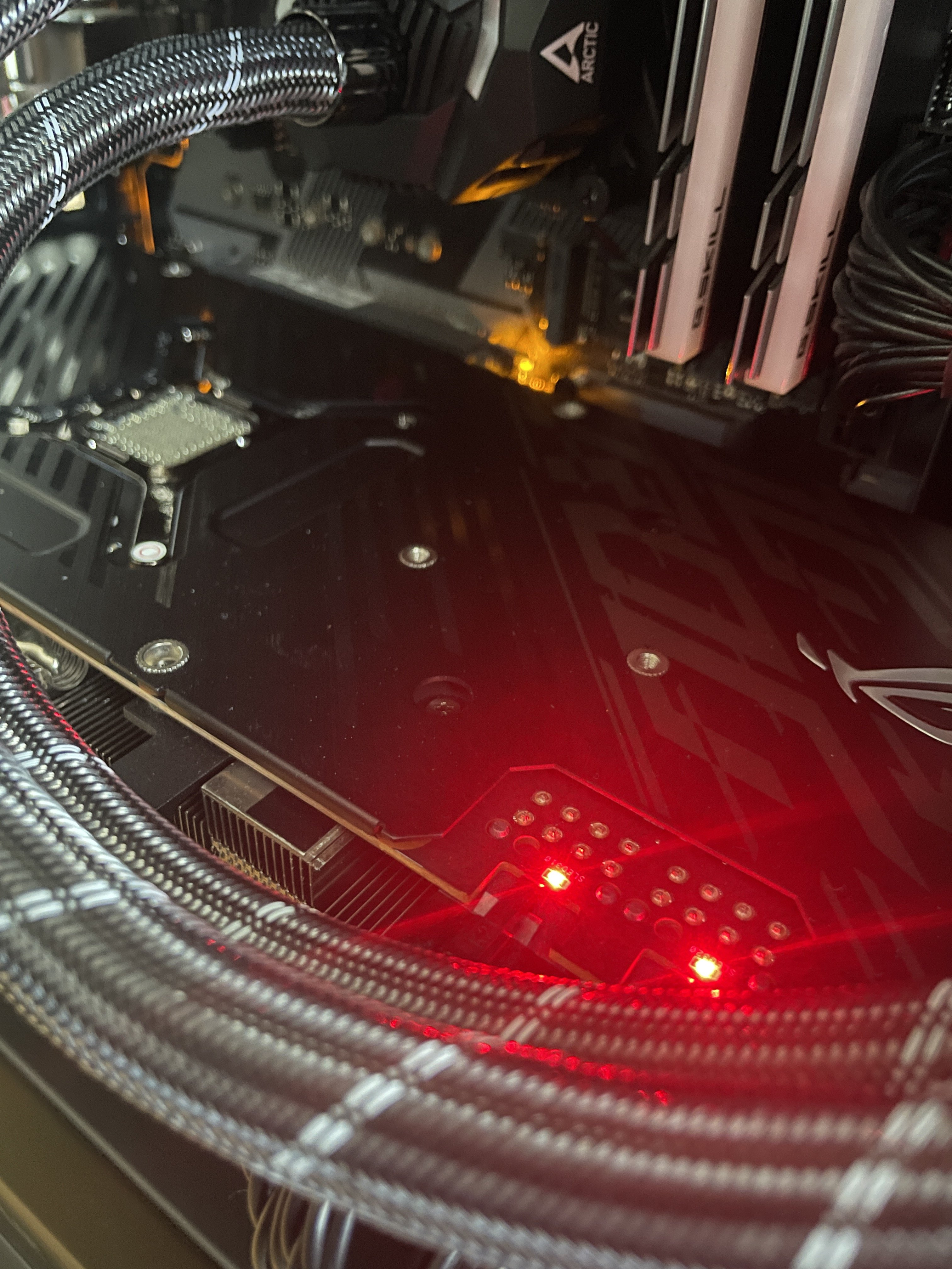

Hallo Leute, ich hätte eine Frage…
Ich habe mir gestern eine gebrauchte 6700xt gekauft und als ich es angeschlossen habe, habe ich bemerkt das da ( siehe Bild ) die led leichte von gpu angegangen sind. Ich habe die Stromanschluss bereits kontrolliert und alles sitzt fest drinnen. Es zeigt auch Bild und Temperaturen sind auch normal. Kann mir jemand erklären was das zu bedeuten hat?
Danke im Voraus!
CPU: 5600x
RAM: 16gb gskill 3000mhz
Mainboard: Asus Prime B450 Plus
Grafikkarte Asus Rog 6700xt
Netzteil: 600W

überprüfe bitte ob die Stromversorgungskabel an der Grafikkarte UND am Netzteil richtig sitzen
Denn die rote LED deutet eigentlich auf fehlerhafte / nicht vorhandene Stromversorgung hin

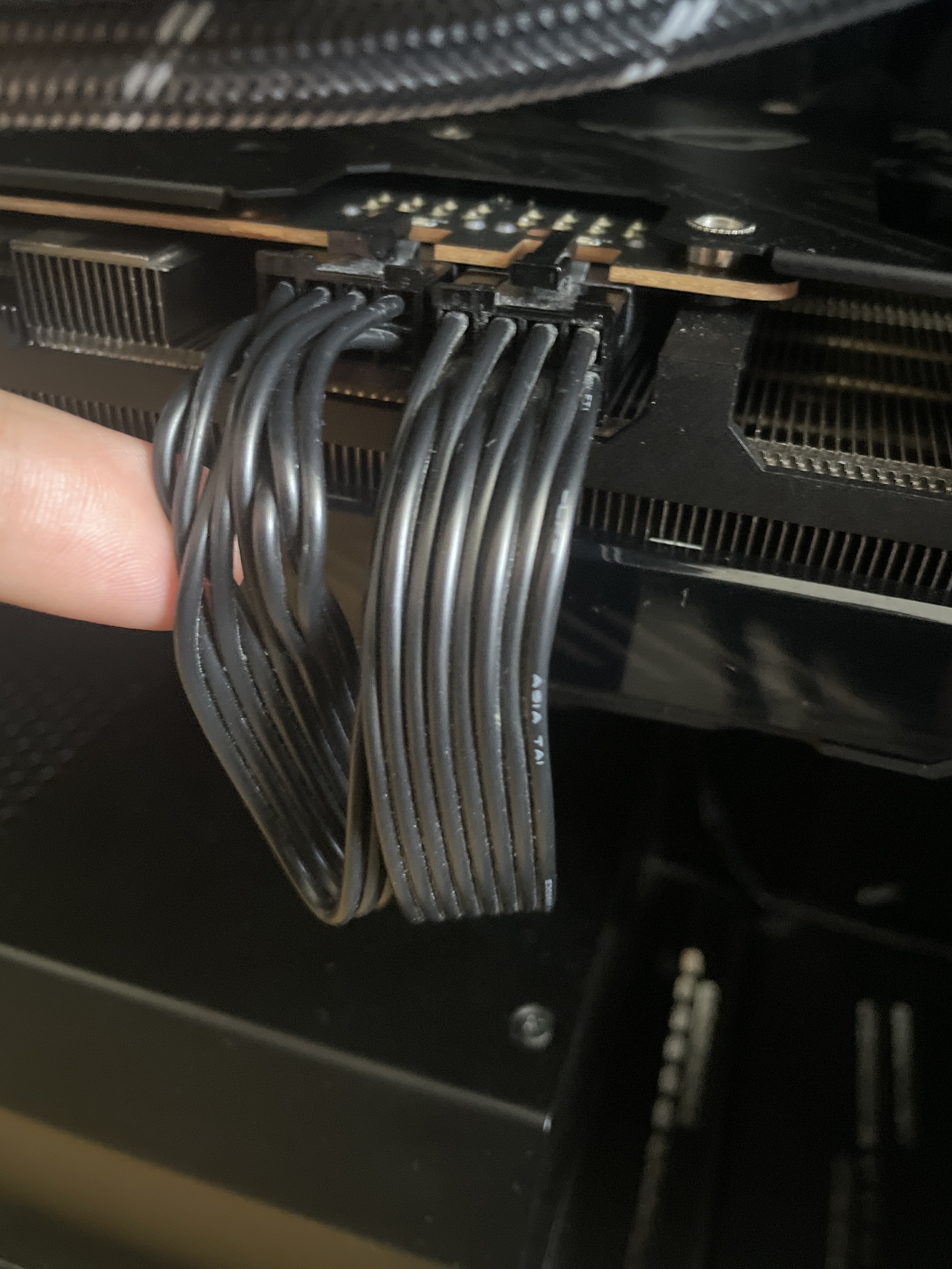

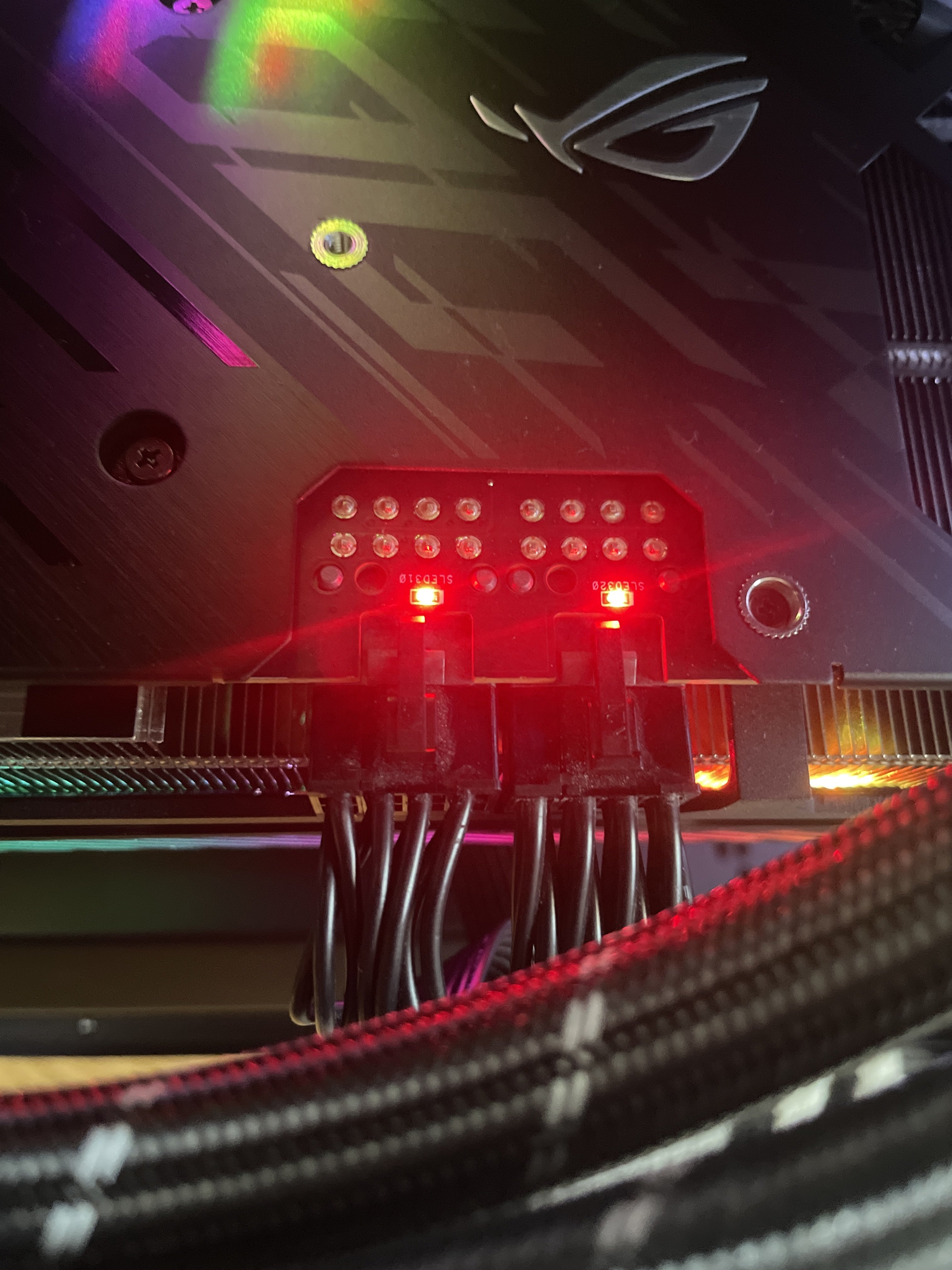

Sieht das nur so aus oder hast du am 8Pin Anschluss der Graka zwei Mal 4 Pin angeschlossen?
HI,
sind die zwei 8 Pin Stromanschlüsse je ein einzelner Strang ?
Oder sind das 2x 8 Pin von einem Kabel/Anschluss ?
Ansonsten mal bei Asus anfragen, vll sind das auch nur Status LEDs ?

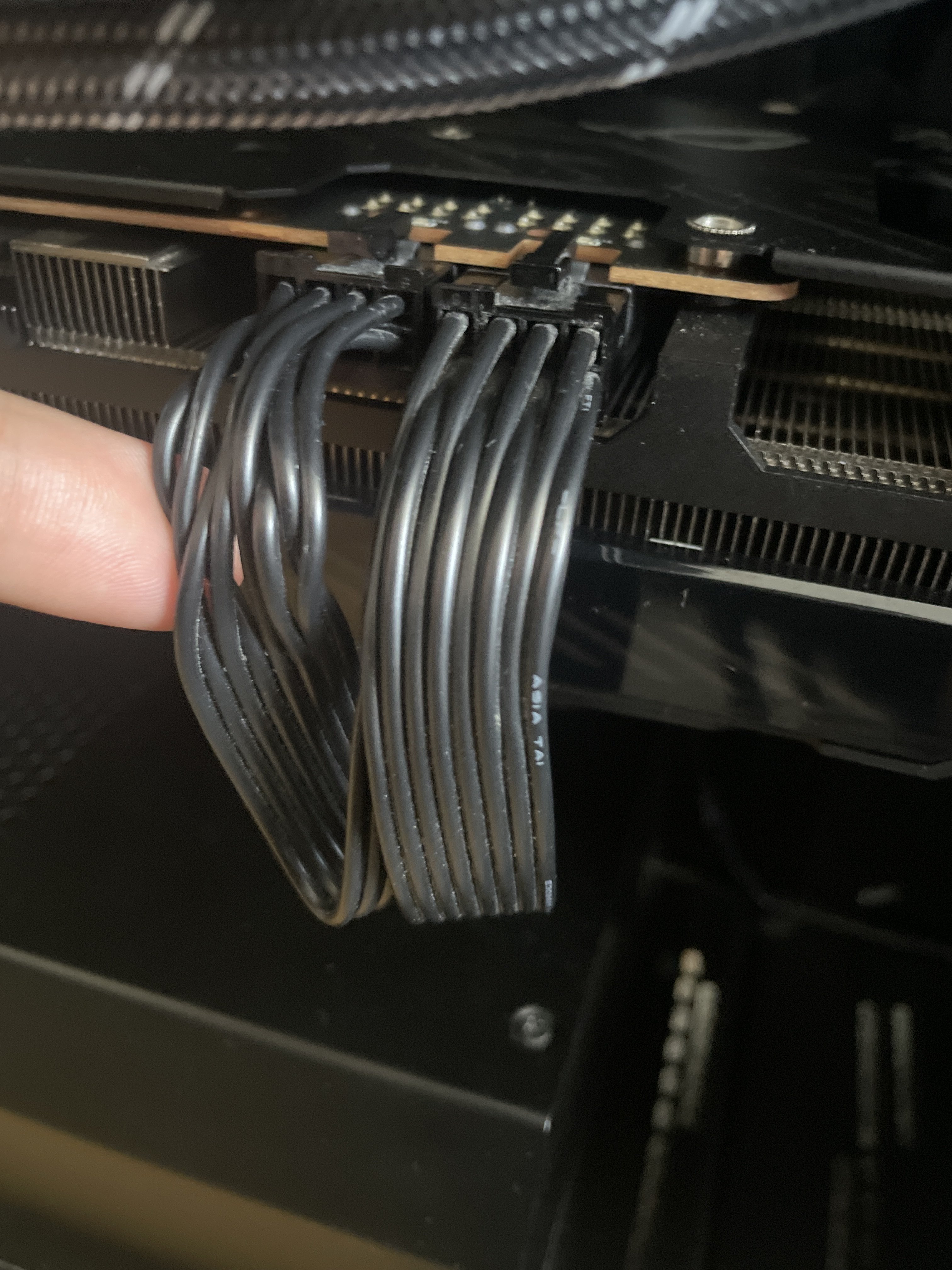

Von einem
psy187 schrieb:
HI,
Muss ich also noch eine Kabel kaufen ?

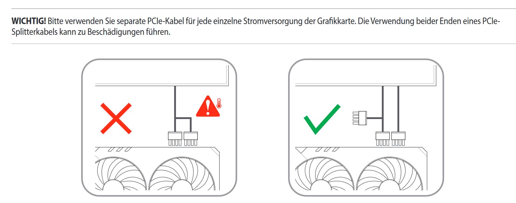

Kurzrecherche ergibt, dass die normalerweise weiß leuchten sollen und rot auf unzureichende Stromversorgung hindeutet.
Wenn beide 8Pin an einem Strang hängen, dann möglicherweise durch zwei ersetzen.
hel666 schrieb:
Ist kein zweites PCIe Kabel beim Netzteil dabei?
Ich finde die Verpackung nicht

Ich denke mal das die Anlegende Spannung leicht unter dem Soll sind und deswegen leuchtet die Graka Rot. Vielleicht wird es durch die Zwei Separate Kabel besser.

ein einzelnes kabel sollte NT-seitig an PCIe1 angeschlossen werden. wenn es stabil läuft reicht es. andererseits hält sich der investitionsaufwand für ein zusätzliches PCIe-kabel auch in sehr überschaubaren grenzen.

ich hatte auch schon mehrere Karten mit 8+6 Pin von einem Strang angeschlossen. DA ist nichts rot geleuchtet.
