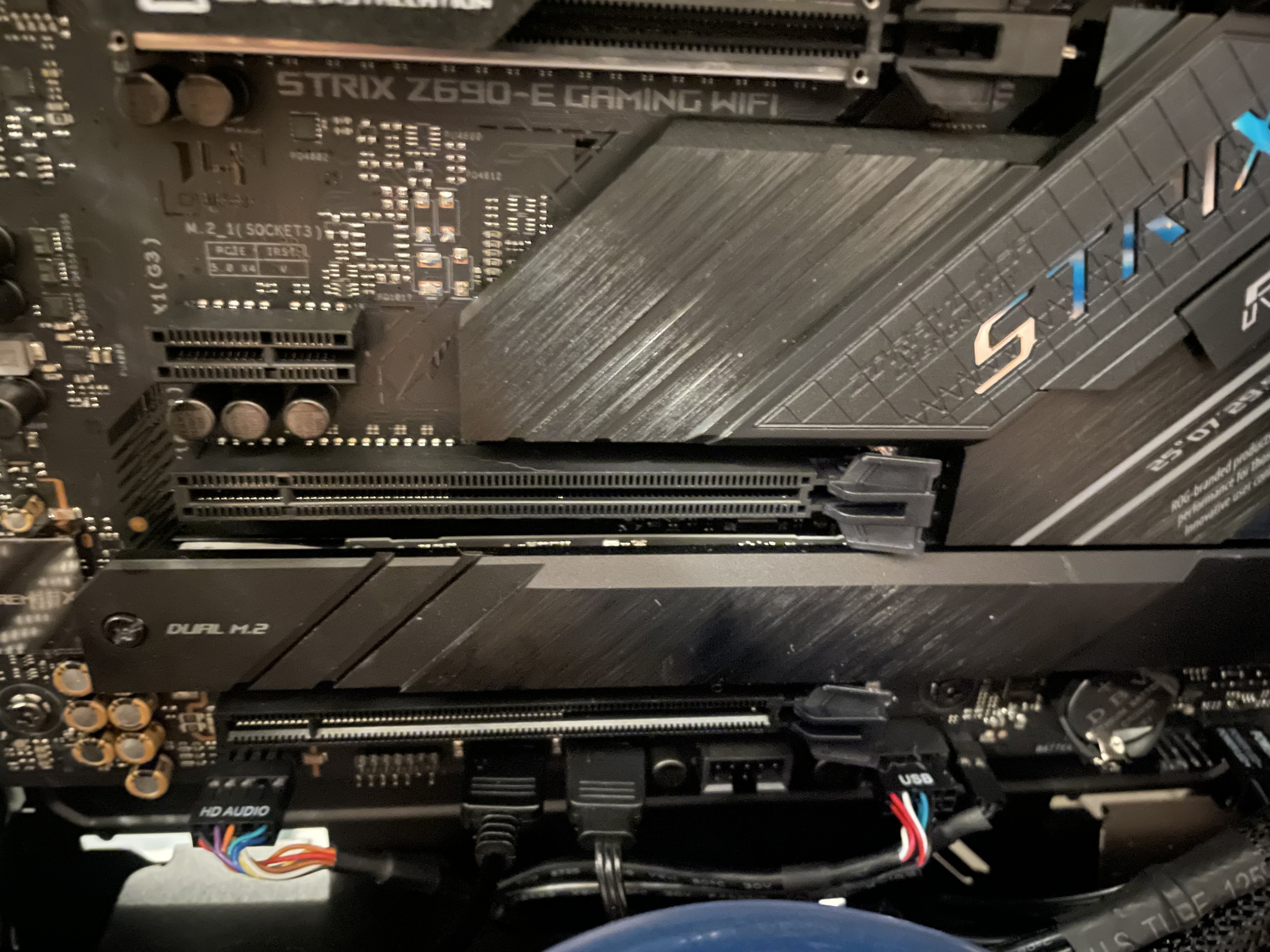

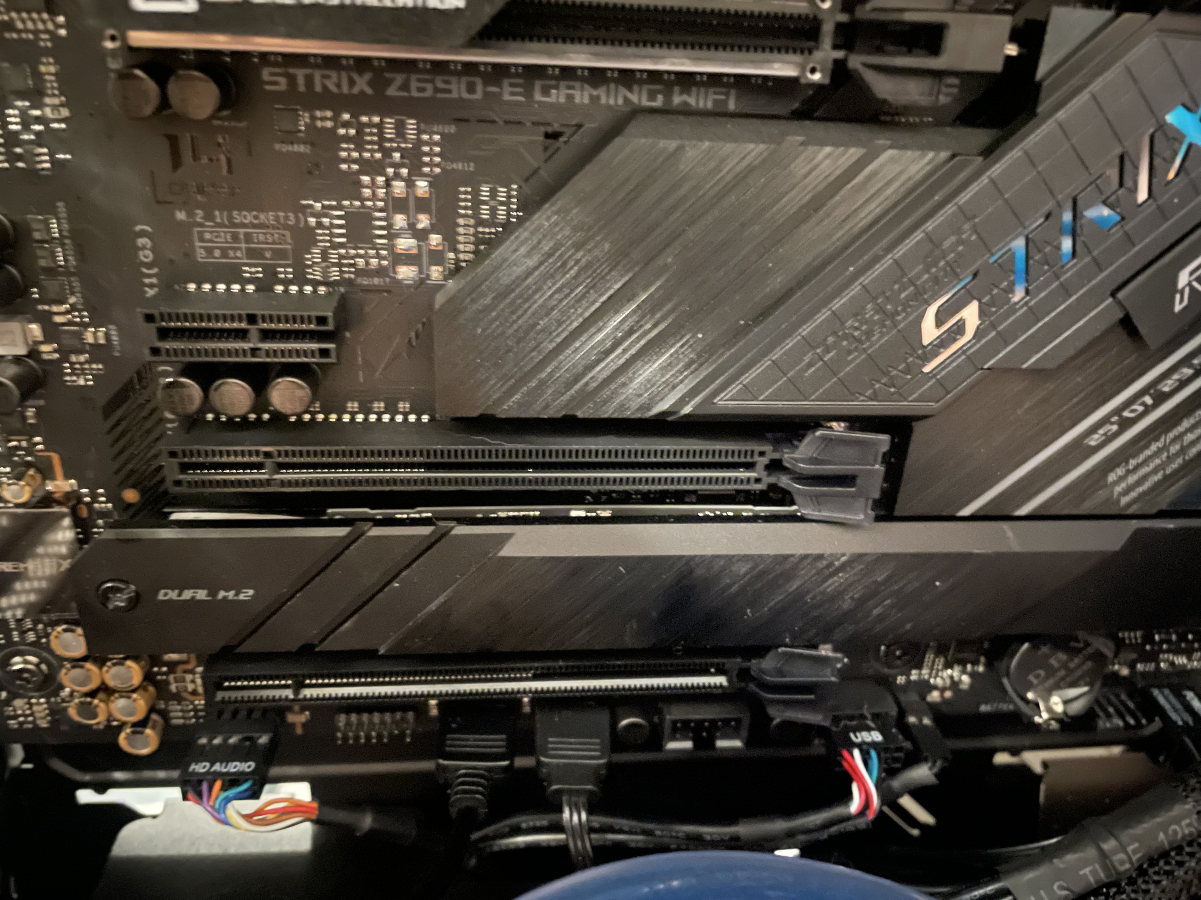

Ich habe das oben genannte Mainboard in Verbindung mit einer Wasserkühlung genutzt. Es funktioniert soweit einwandfrei. Nur die RGB Beleuchtung der EKWB Lüfter funktioniert nicht. Sämtliche Kabel sind angeschlossen. Was kann der Grund hierfür sein?

- Aug. 2014
- 4.472
Nun, ist nur ein Anschluss und nicht alle Lüfter, aber wenn ich sehe wie schief der da drin steckt, kann ich mir ungefähr vorstellen wie die anderen angeschlossen/ miteinander verbunden sind.
Bei den 3-Pin Steckern ist es enorm wichtig, dass diese nicht auf Spannung sind und definitiv gerade und voll verbunden sind.
Schließ mal alles neu an bzw. Überprüfe alle Verbindungen auf festem satten Sitz.
