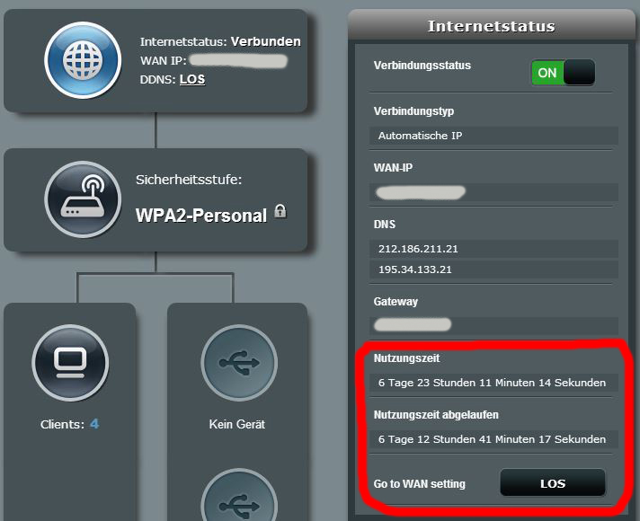

Liebe Netzwerker!
Habe in meinem Routermenü so einen komischen (knapp 7 Tage) Countdown laufen! Leider kann man den weder ändern noch abschalten!
Habt ihr ne Ahnung was das sein soll bzw. was nach ablauf passiert???
Danke schon mal im Voraus!

ja, läuft rückwärts!
der obere wert ist immer gleich und der untere läuft rückwärts in richtung 0

Da die Lease Time in diesem Menü aufgeführt wird, bezieht sie sich definitiv auf die WAN-Verbindung. Bei klassischem DSL über PPPoE würde ich’s ja verstehen, stünde dort „24 Stunden“, 7 Tage ist allerdings etwas komisch. Sorgen machen, daß nach Ablauf des Timers dein Internet nicht mehr funktioniert, mußt du aber nicht.
Wer ist denn dein Anbieter, wie ist die Zugangsart und welches Gerät hängt noch vor dem RT-AC66U?

Ah, ein Österreicher! UPC macht DOCSIS, das Modem (Ubee EMV3230?) ist ein Kabelmodem. An dem kann man wohl nur mit Verrenkungen etwas machen, ist aber auch nicht nötig.
Ist der RT-AC66U denn brandneu, oder konntest du schon mal beobachten, was passiert, wenn der Zähler bei 0 angekommen ist?
Ja, dieses Modem ist es!! Router ist brandneu und erst seit gestern in Betrieb......
Bei DOCSIS behältst du deine aufgrund der MAC des Modems zugewiesene IP erfahrungsgemäß über mehrere Wochen, wenn nicht sogar Monate. Wird so zumindest in Deutschland gehandhabt, sollte sich aber in Österreich nicht großartig unterscheiden. Wie gesagt, keinen Kopf machen. Selbst wenn nach Ablauf des Zählers eine kurze Trennung eintreten sollte, wird sofort eine Wiedereinwahl ausgelöst. Klappt es wider Erwarten nicht, kannst du dich in sechs Tagen ja noch mal hier melden. :D
passt, danke für die Info, na dann warte ich mal was in 6 Tagen und 10 Stunden passiert :)

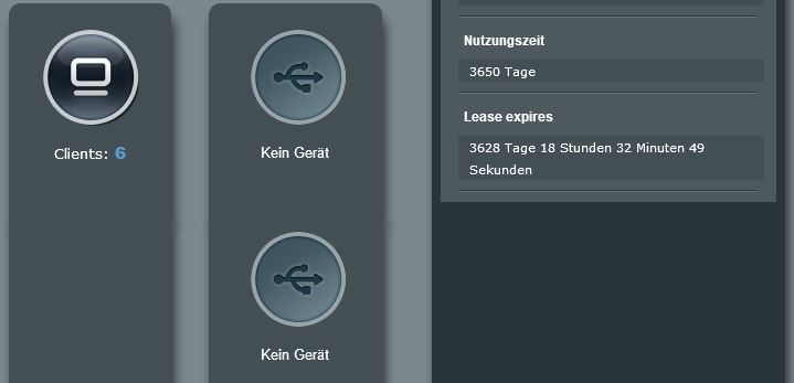

Habe den selben Router.
Der Wert steht allerdings auf 3650 Tage.

Welcher Wert steht bei Dir unter:
LAN -> DHCP-Server und dann in der Spalte " Nutzungszeit " ?
nein, denn 86400 sekunden sind genau 24 stunden!
aber von 7 tagen steht nix
gibt vielleicht der anbieter vor....
Nur passiert nach 24 Stunden bei mir gar nix.
Selbst meine WAN-IP bleibt dauerhaft gleich.Ist schon seit Monaten die gleiche.Erst bei einem reset bekomme ich eine neue IP zugewiesen.
