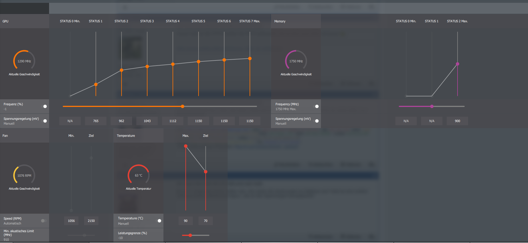

Abgesehen davon das 80Grad kein Problem ist, wie schnell drehen die Lüfter der Karte?
Was ist im Wattman als Zieltemperatur angegeben?
Die Lüfter laufen auf 87% und das geht mir alleine schon auf die Nerven :evillol: .

Bei 87 % müßte die massiv kühler sein. Wie sehen die Spannungen im Wattman aus? Hast du eine andere Software laufen (Afterburner bspw.), die an den Spannungen herumpfuscht?

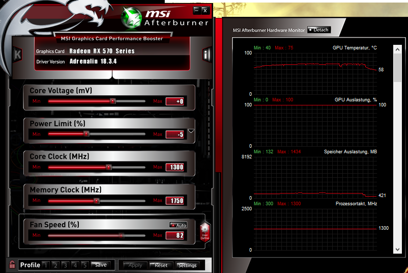

@Zynicus Habe Afterburner installiert, aber nur zum monitoren.

Ich habe zwar eine RX 480 von Gigabyte, aber deine Spannungen, von Status 7 abgesehen, scheinen mir zu hoch. 1150 mV auf Status 7 hat meine zwar standardmäßig auch, in den Status darunter hat meine aber erheblich weniger Spannung. Setz deine Werte als Versuch mal auf die Standardwerte zurück, dafür gibt es im Wattman ja oben rechts den Knopf. Die Spannungen müßten sich dann niedriger einstellen.
Generell ist zu sagen, daß meine Karte (480, wie gesagt) mit den Standardwerten auf 70° kommt, und die Lüfter dabei auf etwa 50 %. Da mir das zu laut ist, habe ich die Zieltemperatur im Wattman auf 80° gestellt, damit habe ich höchstens 40 % Drehzahl. Der Asus-Kühler sollte nicht viel schlechter sein als der von Gigabyte, insofern ist bei dir wirklich der Wurm drin.

Interessanterweise bleiben die Spannungen gleich nach dem Zurücksetzen. Die Karte ist nun im neuen Gehäuse mit 3 Front Lüftern und 1 Back Lüfter. Ich werde mal testen wie es damit auf Load ist. Im Idle dümpelt die Karte zwischen 50-53 ohne Fan.
Mit Valley läuft die Karte immernoch auf 74 -75C und 88% Fan. Ich weiß nicht mehr was ich machen soll ._.

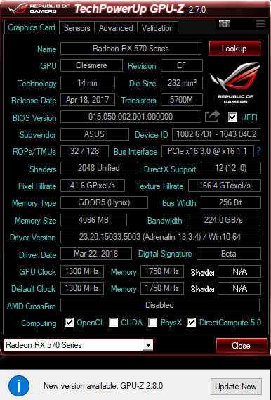

Kannst du mal das Bios mit GPU-Z abspeichern und hier reinstellen?
Weil eigentlich sollte State 5-7 unterschiedliche Spannungen haben.
Vielleicht hast du ein Rückläufermodell vom Händler bekommen und der Vorbesitzer hast das Bios verändert.
Ich finde es übrigens auch bemerkenswert, daß in LyGhTs Screenshot des Wattman abgesehen von Status 1 und 7 sämtliche Spannungen höher sind als bei meiner 480. Da aber die Karte auf 3D-Last wahrscheinlich die meiste Zeit in Status 7 laufen wird, der bei mir standardmäßig ebenfalls 1150 mV hat, ist das noch keine befriedigende Erklärung für die hohen Temperaturen.
Insofern ist der Gedanke mit dem fehlerhaften Bios eine gute Idee.
Hier ist ein Bild von GPU-Z:

Du sollst auf den Pfeil neben der Biosversion klicken und das Bios speichern und hier rein stellen.
Achso, ich hab das wohl komplett überlesen haha , habs in eine Rar gesteckt, sonst kann ich die Rom Datei nicht hochladen ^^.
Also irgendwas stimmt mit dem Bios nicht. Die Werte sind eigentlich normal und laut dem Bios von techpowerup auch korrekt.
Doch die Checksum des Bios ist falsch und wird nicht als richtig eingestuft, beim Bios-Editor SRBPolaris musste ich das fixen lassen damit ich die Werte einsehen kann. Auch beim Bios-Editor Polarismaster wird die Checksum als ungültig anzeigt.
Da die Karte kein Dualbios hat ist die Frage ob du das Bios selbst umflashen willst, um zusehen ob das Problem behoben wird.(Hast ja die iGPU im Notfall um das alte Bios wieder zurückzuflashen)
Dein Bios mit gefixter Checksum habe ich mal angehängt.

So genau kenne ich mich mit der Checksum nicht aus, aber allgemein gesagt ,kann sein das durch die ungültige Checksum nicht korrekt Informationen des Bios abgerufen werden können.
Was zB die State 5 und 6 Spannung erklärt, da diese niedriger sein sollten als State 7.
Jap zum flashen kannst du ATIWinflash benutzen.
