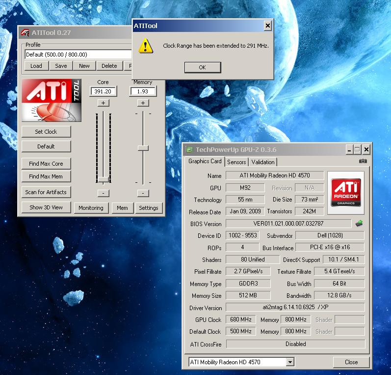

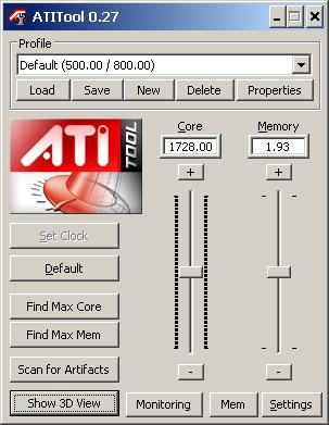

Guten Morgen Zusammen,
ich habe nun ATT installiert. Ich bekomme folgendes zusehen. Woher kommt die differenz innerhalb ATT und warum ist dort als "default Core" wert 1728 und als Memory 1.92 ?!
ich steh' gerade ziemlich auf dem Schlauch...

also Tray Tool zeigt mir Modificationsmöglichkeiten an.
aber sobald ich übernehmen klicke, spingt er zurück auf ganz andere Werte.
Ich setzte das Häckchen " in Profil übernehmen", schiebe den "GPU-Takt" regler bsp auf 400Mhz und sage "Anwenden". Dann springt er autom. auf 220Mhz...
Das gleiche ist auch bei der Lüftersteuerung.
Kann es sein, dass Dell da irgendwie gesperrt hat?!
// EDIT: unter dem Menü "ATI Overdrive 5" scheint es zu funktionieren. was wäre denn ein "Guter Wert" oder sollte ich das lieber schrittweise Testen?
