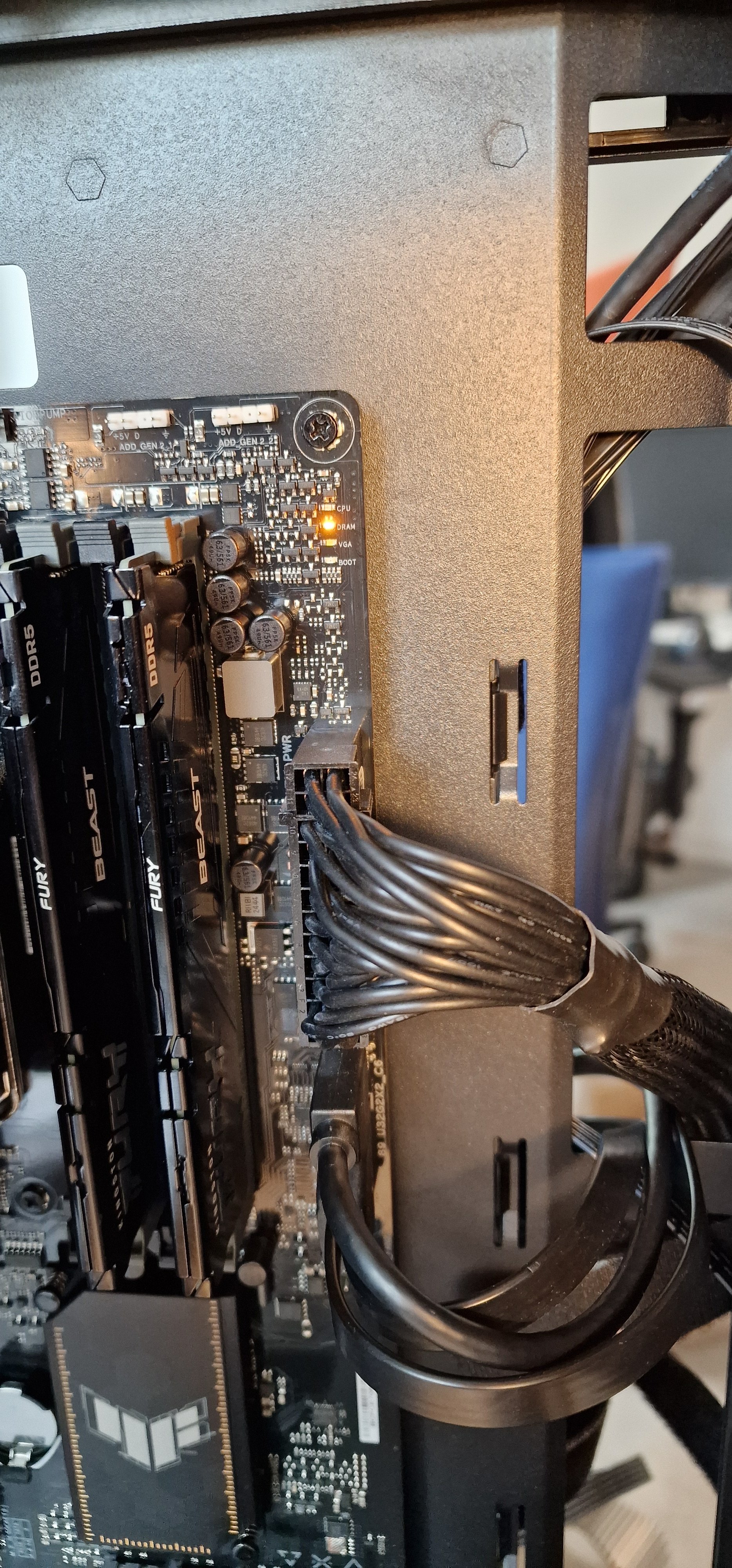

2. Die DRAM Leuchdiode des Bords leuchtet konstant orange. Vor dem letzten Neuzusammenbau hat auch mal die CPU rot geleuchtet, das ist nun weg. Da hatte dann auch die VGA und BOOT Lampe geleuchtet, dies passiert nun auch nicht mehr.

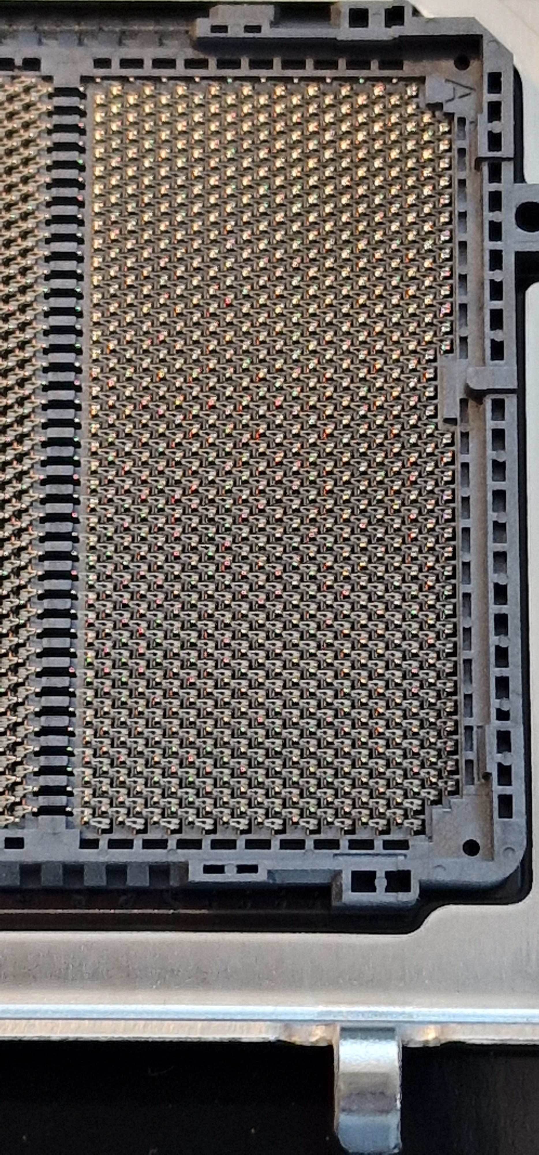

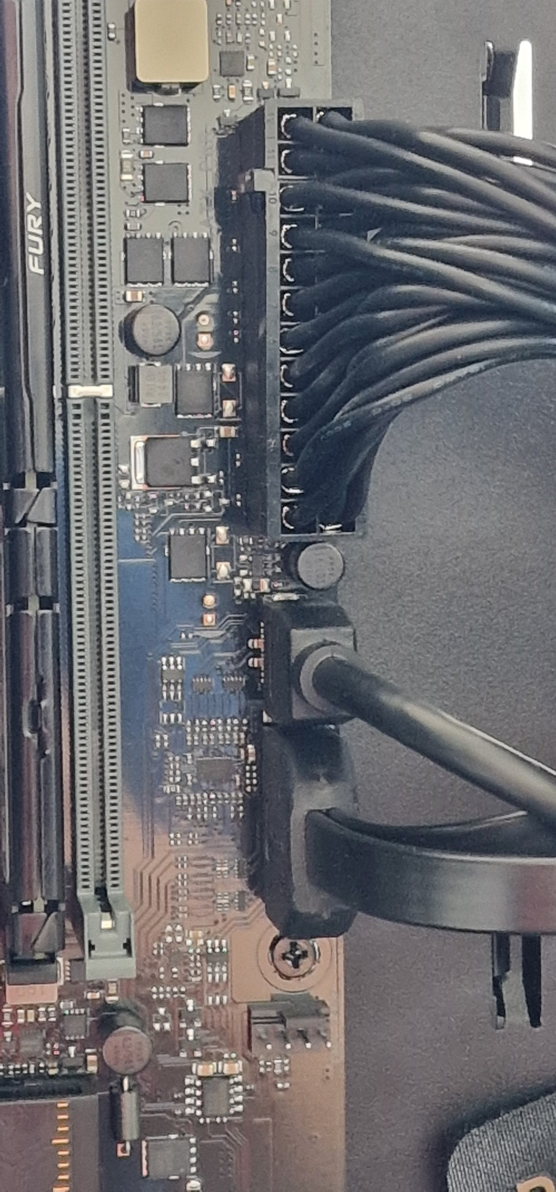

Entschuldige, aber hast du die RAM Riegel mal geöffnet? Die sehen so aus

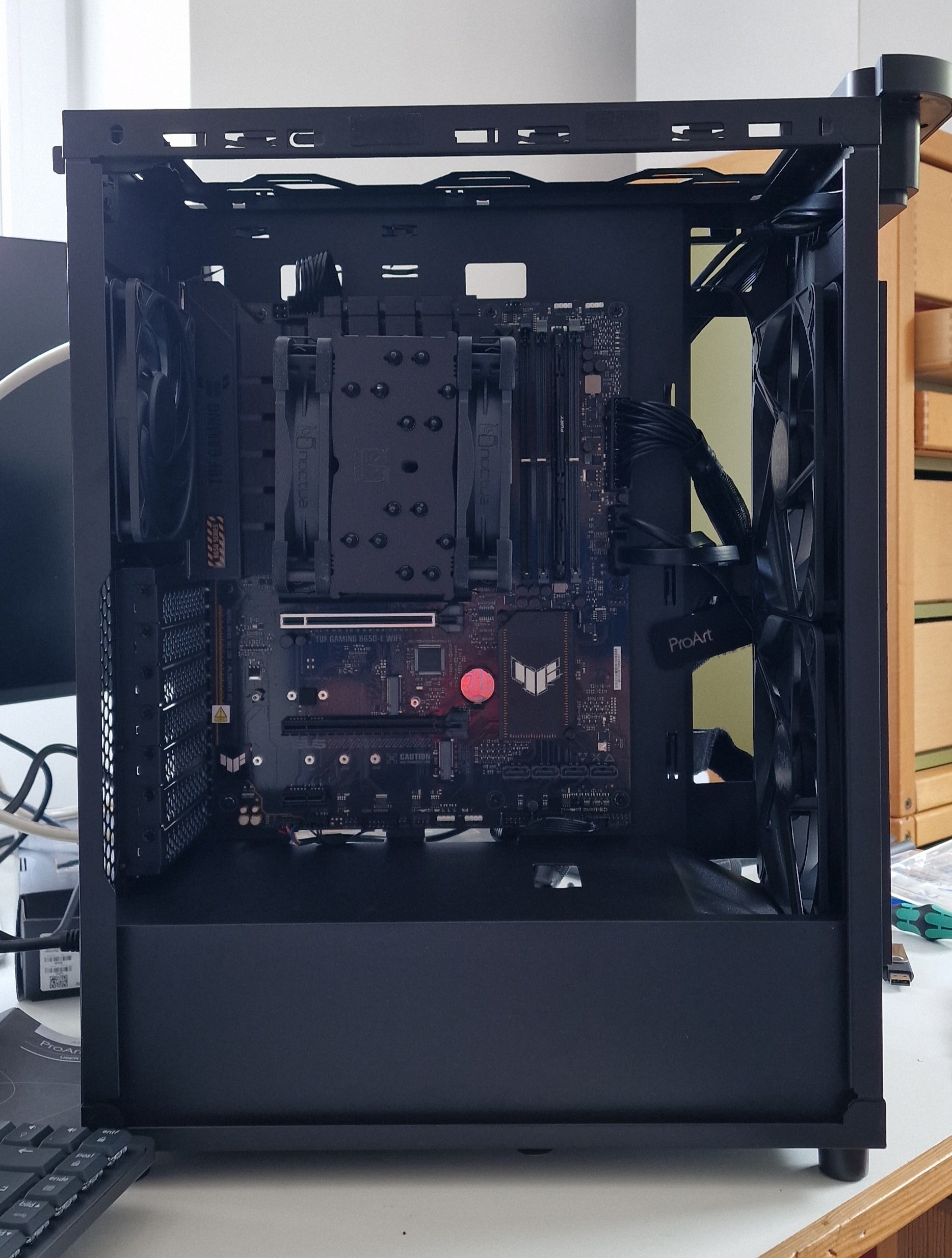

Zeige mal bitte eine Komplettaufnahme des PC, ohne Zoom
Gewartet? Nein :/ mache ich sofort
Bios hab ich dreimal geflasht glaub ich...
Gutes Auge, das sieht komisch aus
Ansonsten beim 1. Boot kann es bis zu 5 Minuten dauern bis ein Bild kommt.
Hast du jetzt einen Bildschirm angeschlossen oder nicht?
So?
Nein, aber einer war nicht versiegelt als ich ihn geschickt bekommen habe

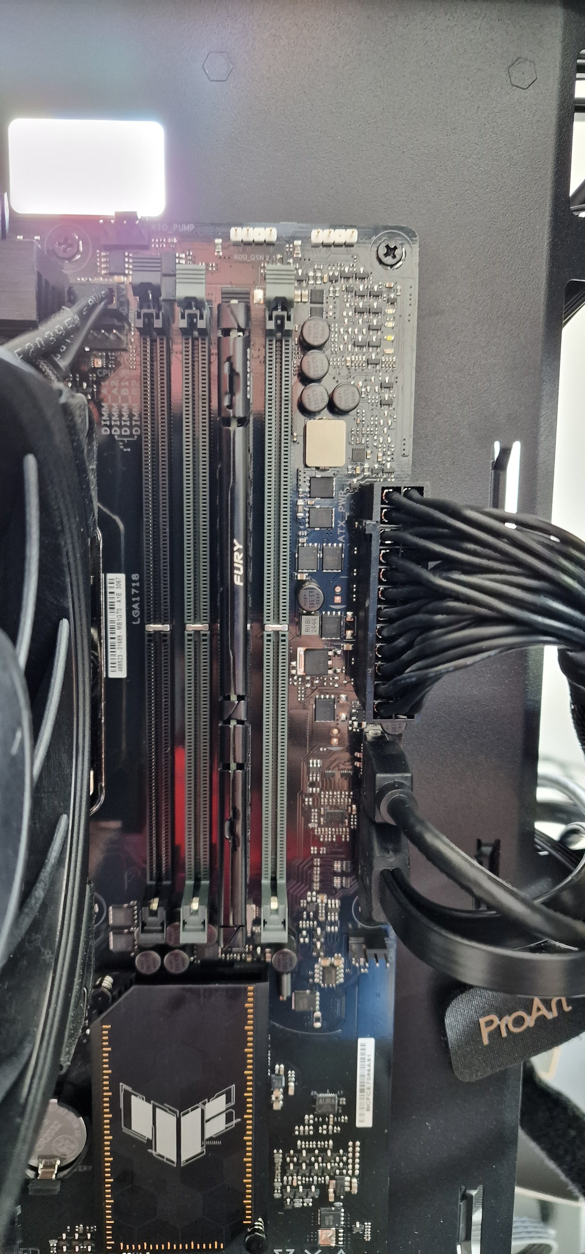

Dein RAM-Riegel steckt in dem Bild auf jeden fall im falschen Slot, der muss in A2, also den Slot links daneben, bzw. der zweite von Links^^
btw. warum hast du eigentlich nur einen? - der zweite kommt in B2, also auf dem Bild da der ganz rechte Slot. Danach starten und bitte ein paar Minuten warten. Den RAM falsch zu stecken, wird ganz sicher dein Problem nicht lösen. Bevor du also irgendwelche anderen Tipps befolgst, steck bitte erst mal den RAM (wieder) in die richtigen Slots.

Falls du den Verdacht hast, dass einer der Riegel nen knacks hat. Probiere beide Riegel alleine jeweils in Slot A2 und warte beim Start.
Da wird der POST - PowerOnSelfTest durchlaufen und geprüft, ob alle wichtigen Komponenten vorhanden sind.
Jede LED sollte da ein mal kurz (beim ersten Start ggf. auch mal etwas länger) aufleuchten. Bleibt der POST bei einer bestimmten LED stehen, wurde dort ein Problem erkannt, bzw. Ryzen braucht beim ersten Start (btw. oft auch nach einem BIOS-Update/Flash) je nach Größe des RAMs und Anzahl der Riegel, einige Minuten und bleibt da bei der RAM-LED stehen. Gib dem ganzen also etwas Zeit.

Der RAM könnte defekt sein so wie er aussieht (Rückläufe wo schon mal herumgepfuscht wurde)
ja, aber beide? Woran erkennt ihr dass einer offen war?

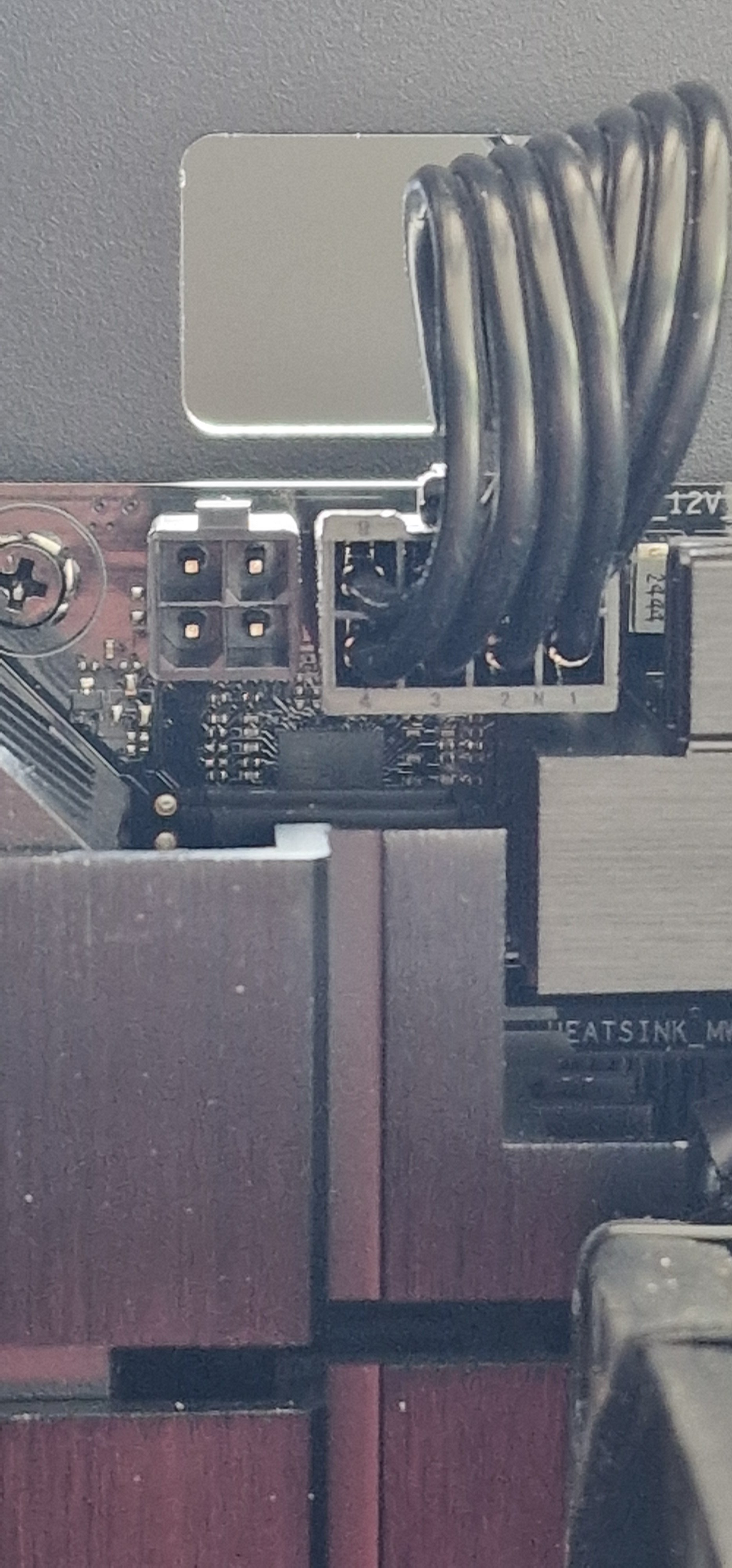

Einmal CPU 12V-P4 kannst auch noch anstecken, sollte beim Netzteil dabei sein.
Momentan steckt scheinbar nur das 12V-P8 Kabel drinnen.

Naja wenn ich die Produktbilder mit deinem Fotos vergleiche wurde wohl gewaltvoll an den RAM Riegel gearbeitet.
