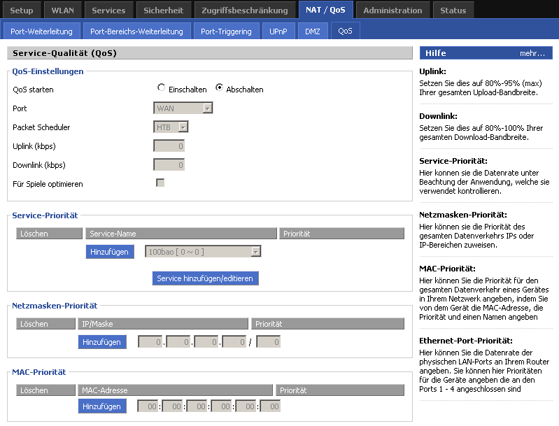

QoS ist eine Funktion im Router, die es ermöglicht die Bandbreite im Netz Protokollabhängig zu steuern. (Wie das bei mir Aussieht kannst du dem Anhang entnehmen). Ebenso könnte man unter "Zugriffsbeschränkung" die Geschwindigkeit für einen einzelnen PC reduzieren. Wobei ich hoffe, dass es an beidem nicht liegt. Ansonsten: Was für "Antennen" hast du denn bei dem PC und was für welche den Geräten direkt beim Router? UND könntest du mal ein Gerät dass du beim Router nutzt runter zu dir nehmen und dort testen?
