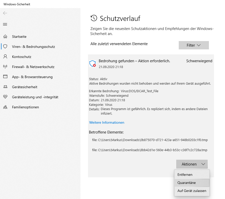

Die Datei dürfte eigentlich nur verschwinden, wenn die Datei im Defender freigegeben wurde.
Ohne die Datei kann dir halt keiner sagen, ob da wirklich irgendwas gefährliches dran ist.
So sollte ein Fund aussehen:
Da wählste dann Quarantäne, und stellst das wie hier beschrieben her: https://docs.microsoft.com/de-de/wi...uarantined-files-microsoft-defender-antivirus

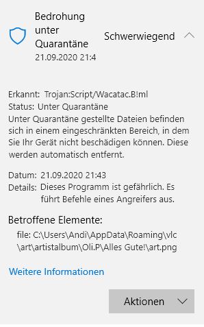

Passiert bei verschiedenen Songs. art.png wurde gelöscht.
Sobald Defender was findet löscht er auch das Bild dazu im Ordner.

Der Virus ist mir jetzt bei zwei Alben aufgefallen. Ich habe mal Defender im Offline Modus laufen lassen. Ohne Erfolg.
Gibt es da vielleicht ein Tool der speziell für den Virus gedacht ist?
Wenn ich Windows neu aufsetzen würde. Ist der Virus dann weg oder hängt der noch in den Musik Dateien?

Die Datei ist ein nacktes PNG ohne Zusatzinhalte, ganz konkret das Oli P. / Alles gut-Albemcover.
Absolut nichts bösartiges dran, aber der Scanner spricht ja auch nicht drauf an.
