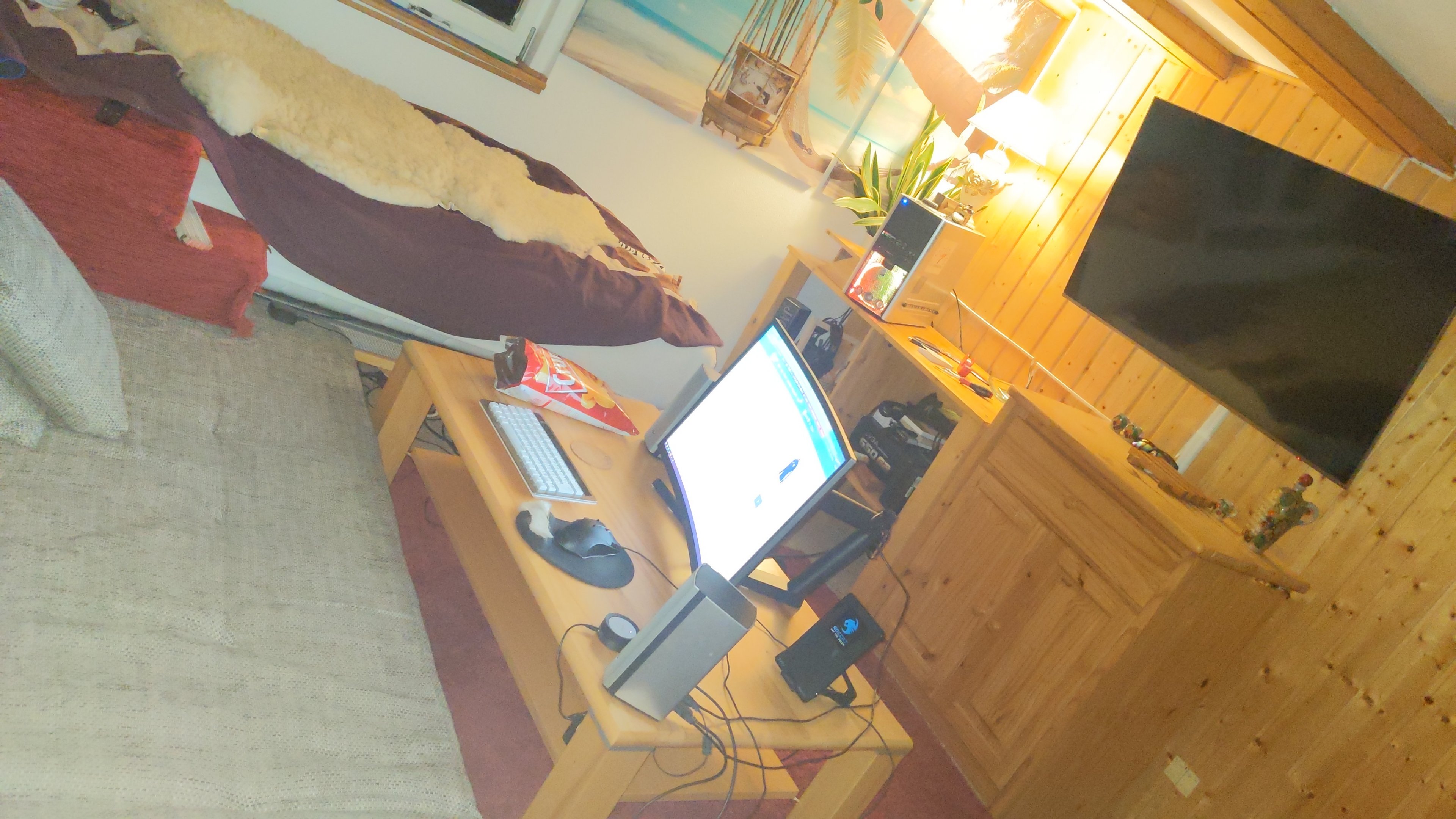

Ja ich hab am Monitor auf dem Couchtisch nur 2 USB Anschlüsse... Tastatur und Maus..
Und Platzlich wird etwas zu eng...
Aber ich denke ich werde mir diese Option durch den Kopf gehen lassen müssen, Falls ich mich nicht langfristig dazu entscheide 40€ zu investiere. Kabel werden ja nicht schlechter. und ein Headset mit Subwoofer wird ja wahrscheinlich auch nie Kabellos ohne Stromzufuhr auskommen...
