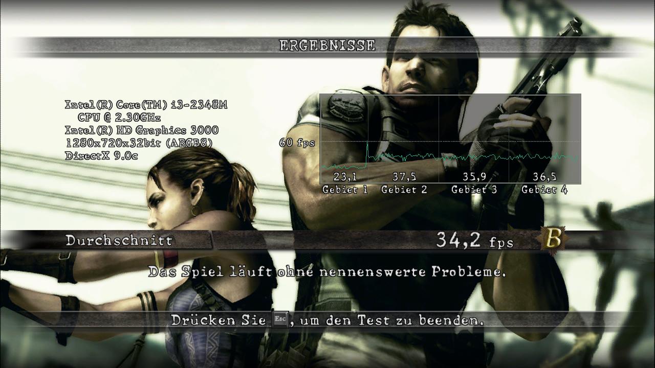

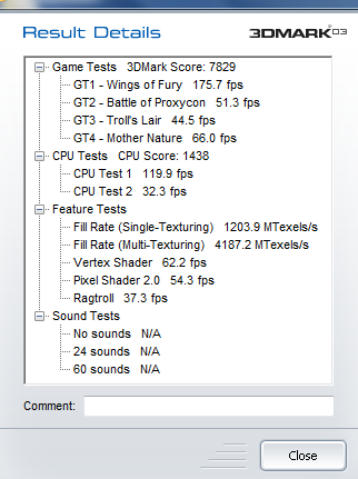

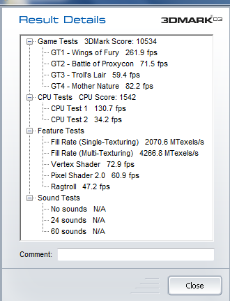

Habe jetzt 2X2 GB im Notebook verbaut. Die HD 3000 Profitiert sehr gut vom Dual-Channel.
Habe mal einen Durchlauf mit 3DMark 2003 und Resident Evil 5 gemacht.
