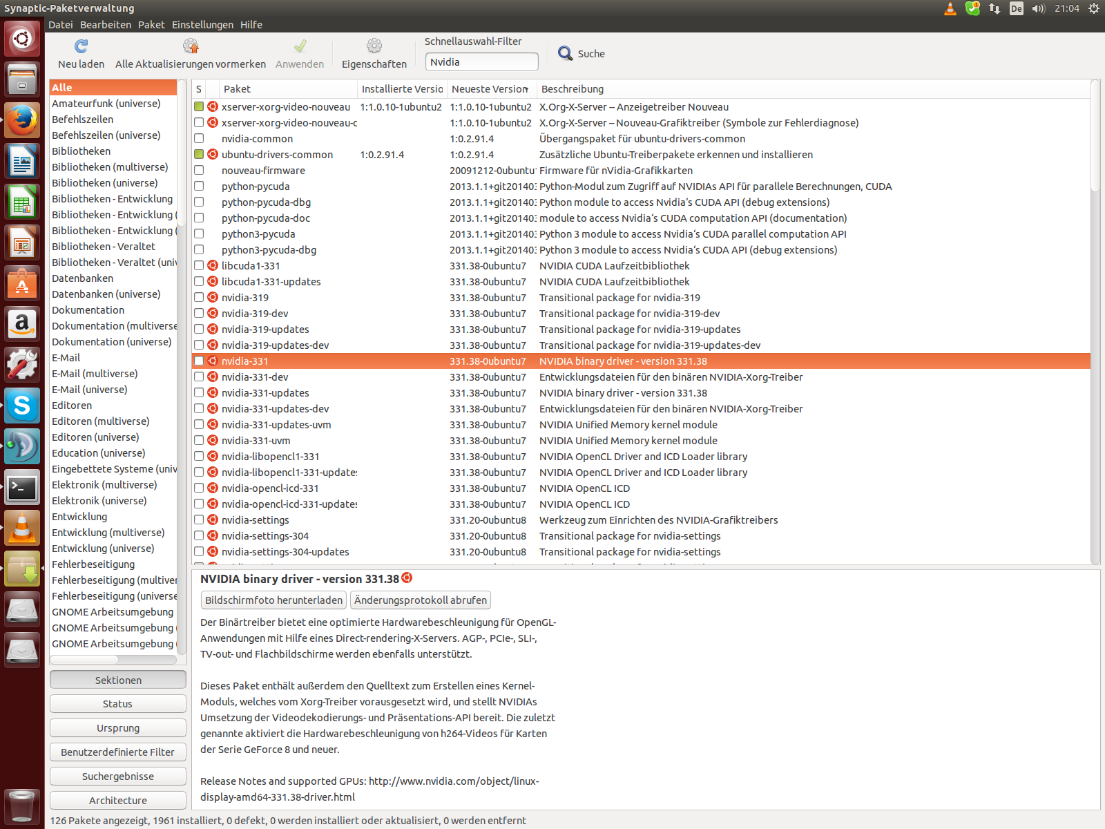

Okay, bin schon dabei, allerdings muss ich Synaptic erst installieren aus dem "App Store".
Ok hab gerade kurz nachgeschaut, du solltest am besten die Treiberversion 334.xx für die Karte nehmen. Die Version 337.xx hat noch einige Bugs soweit ich gelesen habe und die Versionen unter 334.xx unterstützen deine Karte noch nicht.
Falls die Treiber noch nicht im Repo sind (kann leider gerade nicht nachschauen da ich kein aktuelles Ubuntu habe) können wir einfach ein PPA einbinden.
Ich finde nur die 331er Version. Ist es das richtige, das ich ausgewählt habe?
Auf der Nvidia Seite gibts schon den 334er.
EDIT: Ah blöd, dass 331 meine Karte nicht unterstützt. Was mach ich nun wenn ich 334 nicht finde?

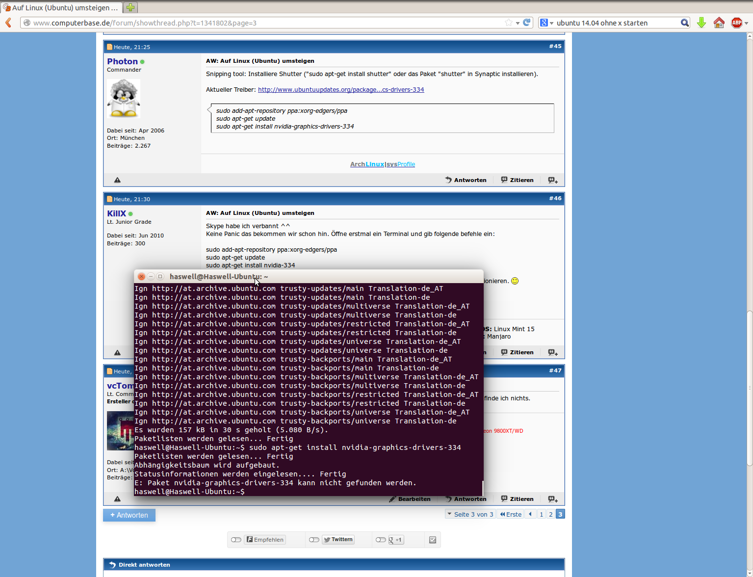

Keine Panic das bekommen wir schon hin. Öffne erstmal ein Terminal und gib folgende befehle ein:
sudo add-apt-repository ppa:xorg-edgers/ppa
sudo apt-get update
sudo apt-get install nvidia-334
Wenn die Befehle keine Errors ausgeben mache einen Neustart und die Grafikkarte sollte funktionieren. :)
Hast du es auch schon damit versucht?

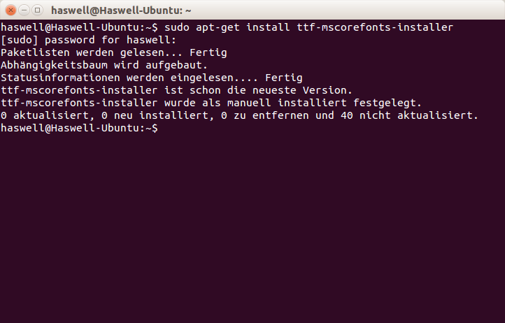

Anscheinend hab ich das bereits oder wie? Wie kann ich dann diese in Firefox verwenden?
Das Selbe kommt auch bei "sudo apt-get install fonts-liberation"

Kannst du mir evtl. ein Bild zeigen?
vcTommy schrieb:
Ok, werde ich ausprobieren. Desktop-Icons sind auf jeden Fall möglich, hab schon 2.
Finde es leider nicht :(
Kannst du vom Firefox wegen den Schriftarten mal einen Screenshot machen?
