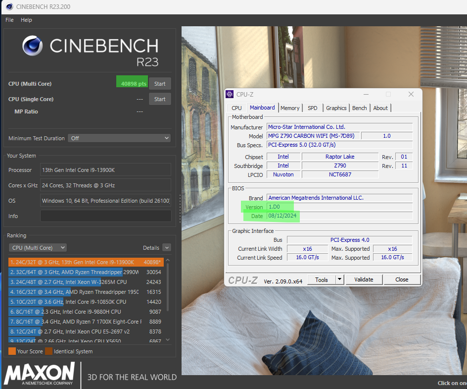

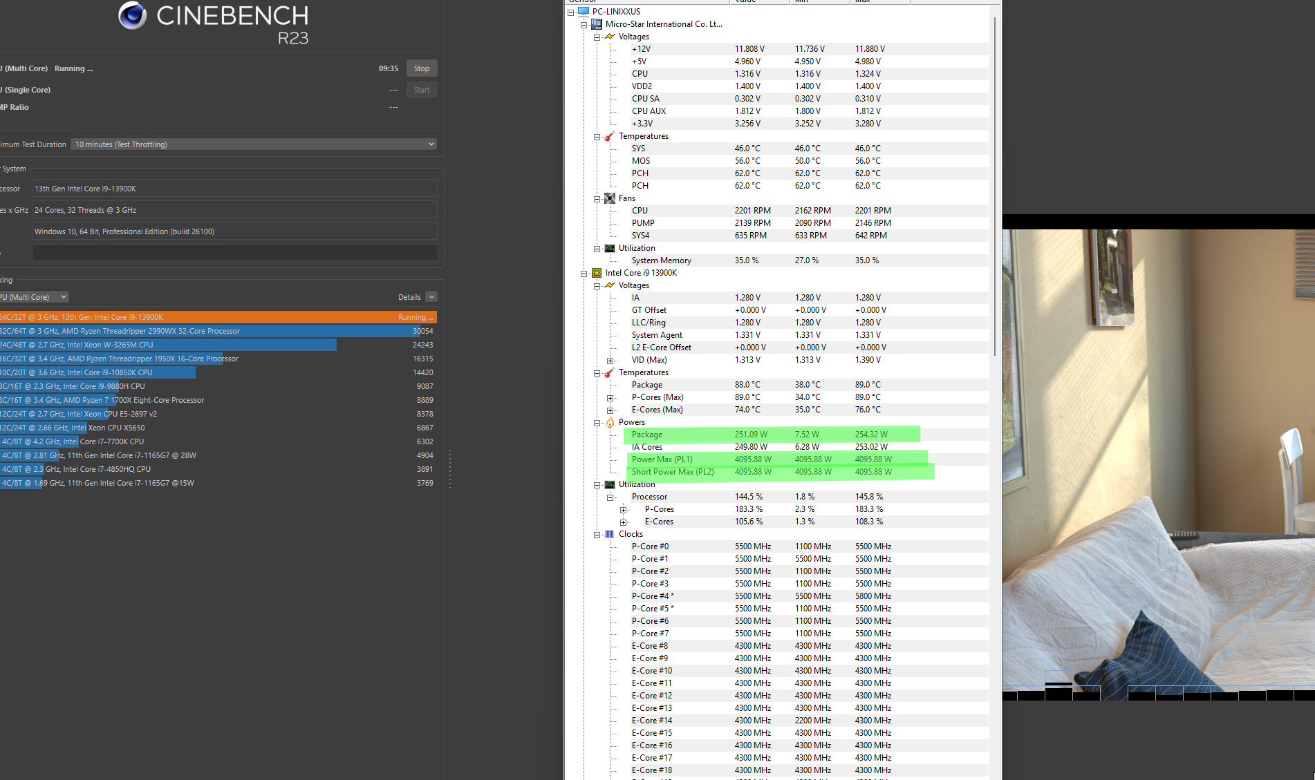

Das mit dem Powerlimit wird ohne K Prozessor nicht gehen, der wird wohl mit P2 auf 203 Watt und P1 auf 65 Watt fest verankert sein. Habe mal den Flugsimulator mit einem 12900K Prozessor und einer RTX 3080 gespielt und hatte im Schnitt um die 70 -80 FPS anliegen. Je nach Szene hatte ich aber auch bis 120 FPS anliegen.

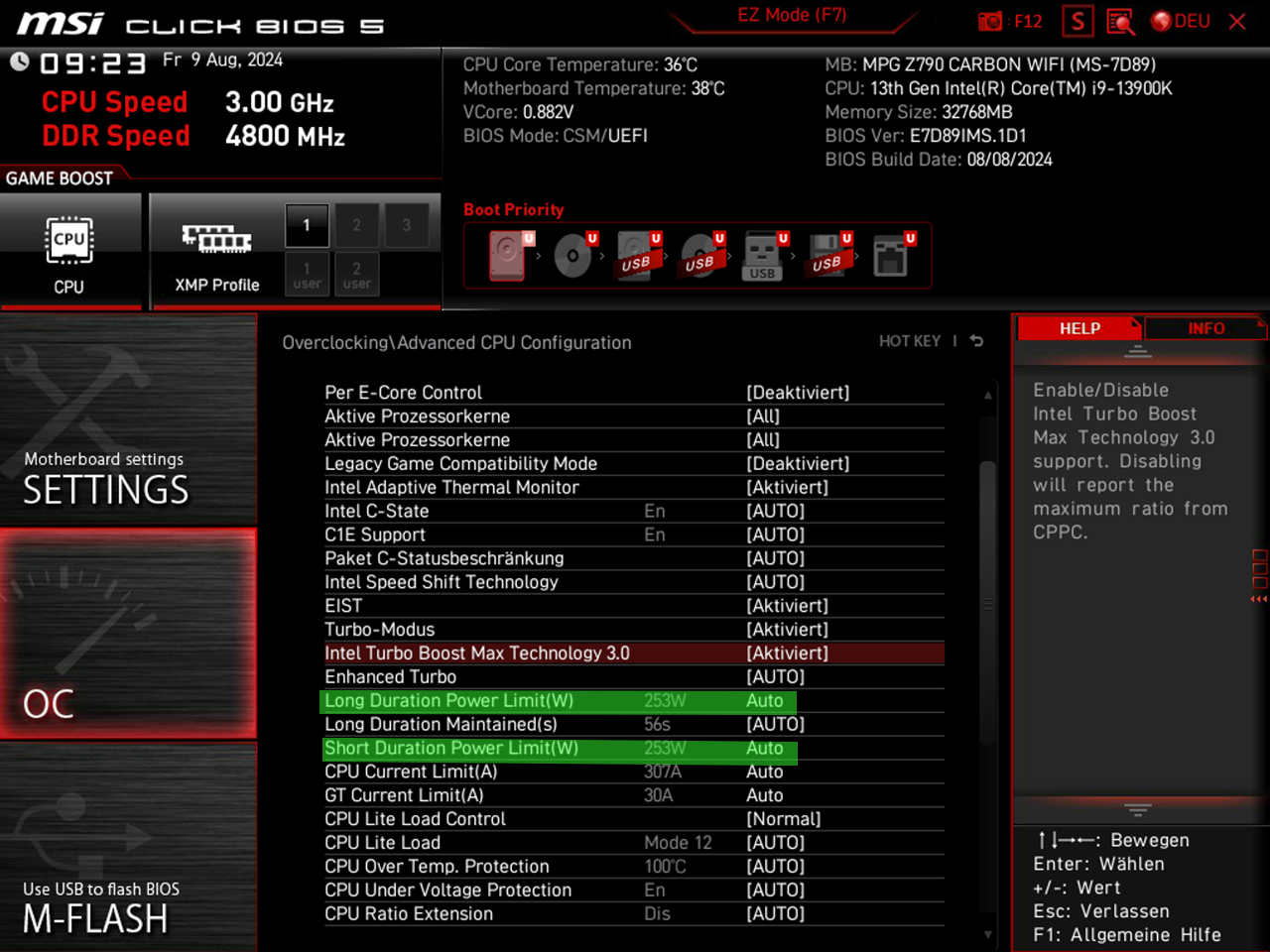

Apropo, was das neue Bios angeht.
Mit dem Bios wird mit meinem Prozessor ein Limit auf 253 Watt als Default gesetzt und das wird wohl auch ignoriert, wenn ich P1 und P2 auf 4096 Watt setze. Dann wird immer noch mit 253 Watt gebremst. In diesem Fall komme ich dann nur auf etwa 31.000 Punkte.
Im Bios lässt sich aber auch ohne Limit umstellen, dann bekomme ich auch wieder meine volle Punktzahl.

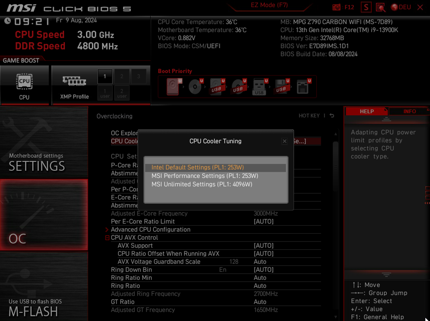

Denn mit der neuen Bios Version sind diese Optionen mit MSI dazu gekommen.
In meinem Fall belasse ich es aber auf Default mit 253 Watt, da ich kein Gaming und Anwendungen habe, die so viel Leistung abverlangen.

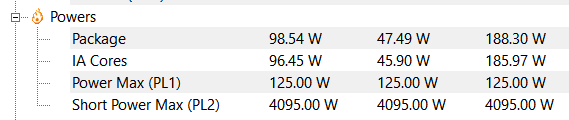

So sieht es bei mir im MSFS aus aktuell? Habe 125W angegeben für PL1 und PL2 steht bei mir auf 4095 komischerweise.
Porzessorauslastung bei 56% und dennoch nur gerade 30Fps
Du hast für P2 nichts bestimmt und dieser bezieht sich auf einem kurzen Leistungslimit. Bedeutet, der Prozessor darf kurze Zeit soviel ziehen, was geht. Ansonsten musst du für P2 auch noch ein Limit setzen.
Ich habe jetzt für PL2 202W gesetzt. Die Watt Zahl bleibt dennoch etwa bei 90 ungefähr. Eine Leistungsverbesserung ist wenn nur sehr gering zu spüren
