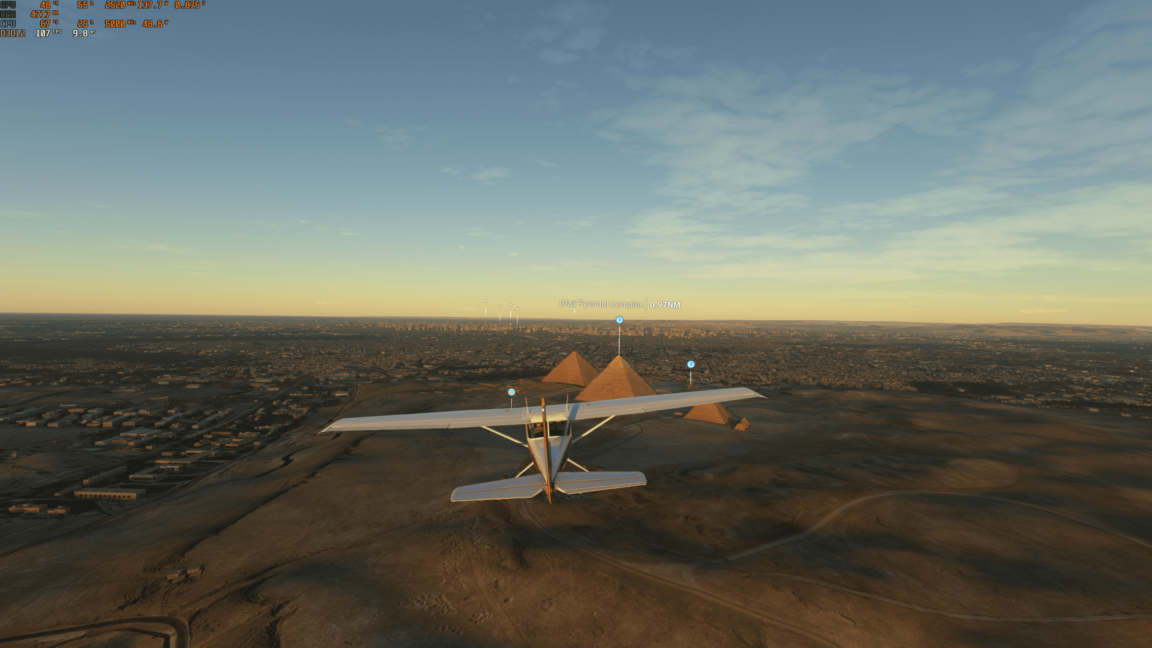

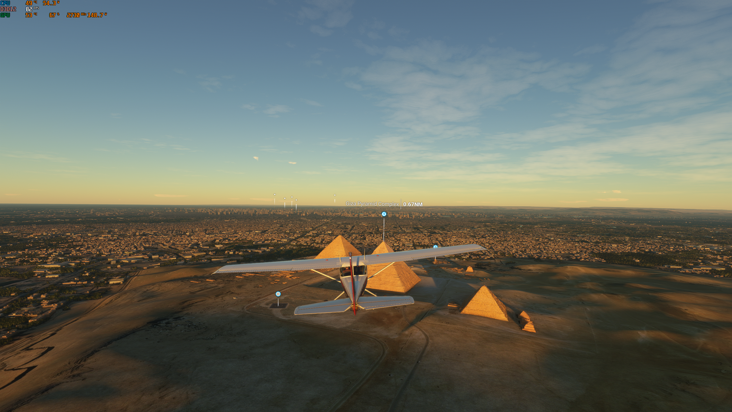

Brain.exe und Informationen sollten eigentlich reichen um mit dieser Hardware ordentlich zu zocken. Heisst DX12 ,DLSS und FG sowie Anpassungen in Verkehr,Fahrzeuge, vol. Wolken. Klar gibt es bessere Hardware die noch mehr FPS raushaut aber extra Hardware für MSFS, nötig ist das lange nicht mehr denn der MSFS wird und wurde laufend geupdatet. Vieles ist Geschichte und viele Benchmarks veraltet. Kann jedenfalls mit meinem stock UV 12900k nunmehr nicht klagen. Das sah früher anders aus und ein 7800x3d System wurde hauptsächlich wegen dem MSFS und dem Basteltrieb angeschafft. Hätte ich noch knapp ein Jahr gewartet hätte ich es mir wohl gespart. Zwischen meinen beiden Systemen sind es etwa 20 bis 25 % FPS Unterschied. In der Luft oft irrelevant da Beide genug FPS liefern, also wenn dann am Boden, da kann es je nach Situation einen Unterschied machen wenn man kein FG nutzt. Mit FG ist es dann aber auch i.d.R. irrelevant. Dann kannst du ja in etwa selbst ausrechnen ob sich ein Wechsel auf einen 14700K lohnen würde.
Ohne FG
12900k 7800x3d
